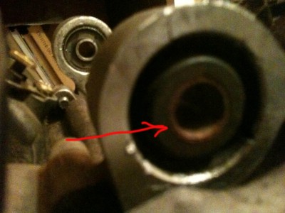

Короче двигло я собрал...сча понесу и если не стемнеет, то может успею поставить и проверить )
нашёл вот тут сайлент то ли от тяги волги то ли фиг знает от чего, короче он тож подходит по диаметру я его немного подпелил и вбил вместо китайского....один китайский и один вот этот, посмотрим кто продержится больше ! )
он старый , ржавый, но резина на глаз даже видно что лучше и внутреннюю втулку держит очень хорошо !

morgusha333
а наружняя обойма где?
 Заголовок сообщения: Re: НЕ ГЛОХНЕТ
СообщениеДобавлено: 30 Jun 2011, 23:54
Зарегистрирован: 30 Jun 2011, 14:14
Сообщений: 4
наружная обойма пару миллиметров не дошла до конца...и я не понял один фиг когда закручиваешь болт, то гайка с одной стороны,а шляпка болта с другой давит на втулку, которая в середине сайлента...или надо класть шайбу . что бы по всему радиусу давило обоймы ???

Зарегистрирован: 27 Jul 2009, 19:14
Сообщений: 88
Откуда: Истра
Скутер: Irbis f 1 qmb139/90cc сейчас irbis ZRX
Стаж: 20
Только центральной втулкой.
В сучае установки больших шайб, упирающихся в обе обоймы салентблока, не будет смысла в салентблоке.
