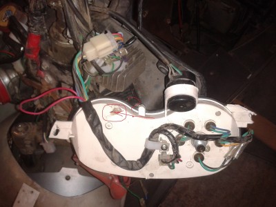

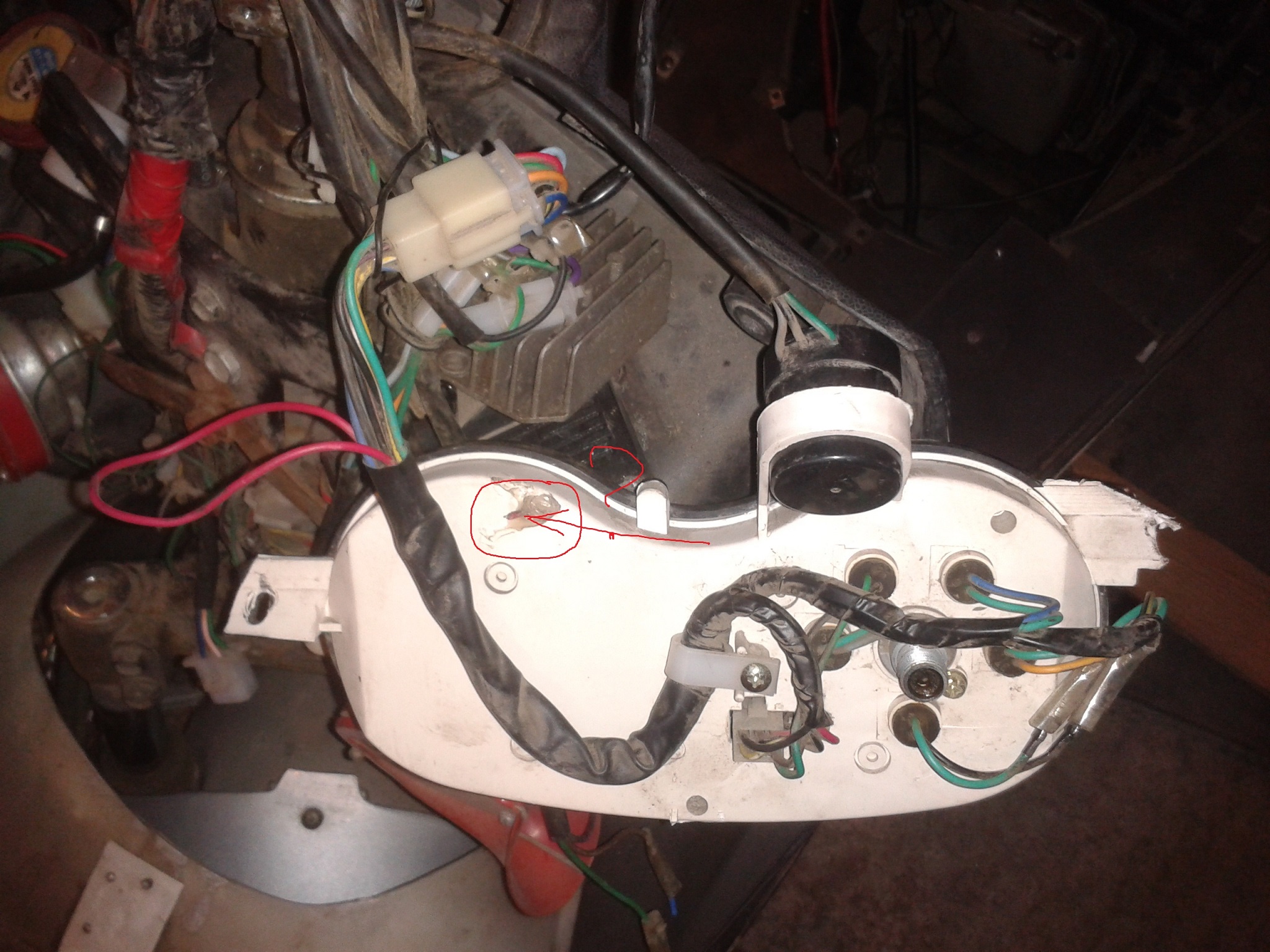

Хочу разобрать электронную панель индикации приборов. Сперва на ней тахометр не работал. А сейчас и километраж и уровень топлива не показывает.
В связи с этим подкажите что за обрубок красного проводока (обведен красным на рисунке ниже).
И как можно проверить датчик уровня топлива и одометр?
