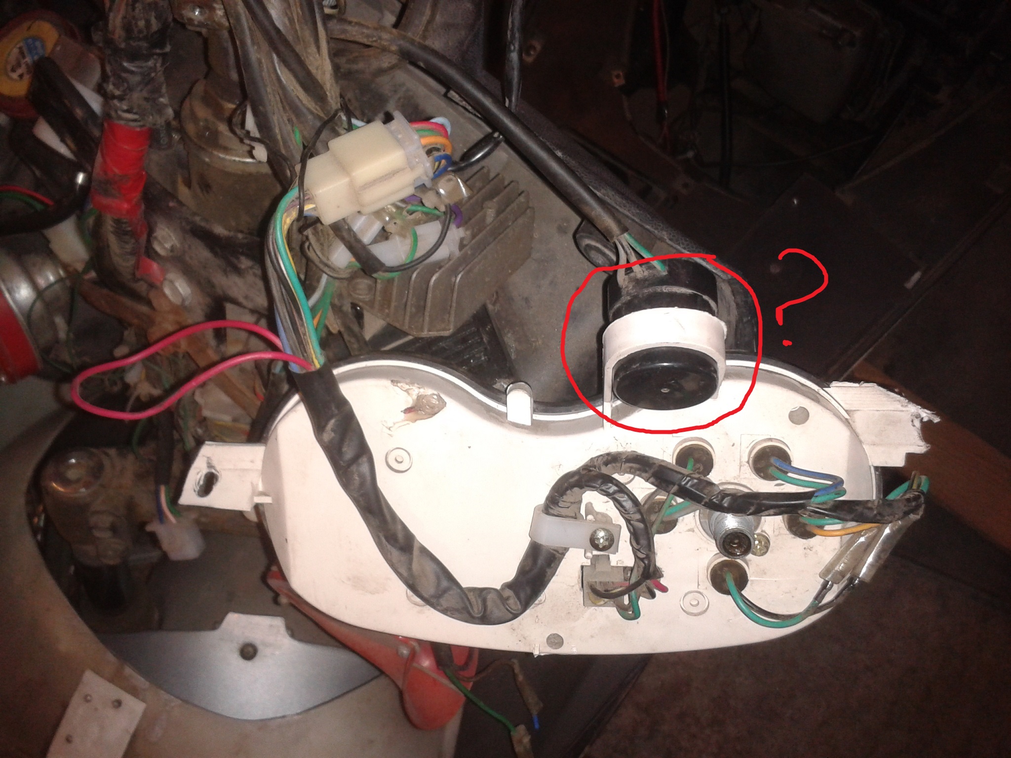

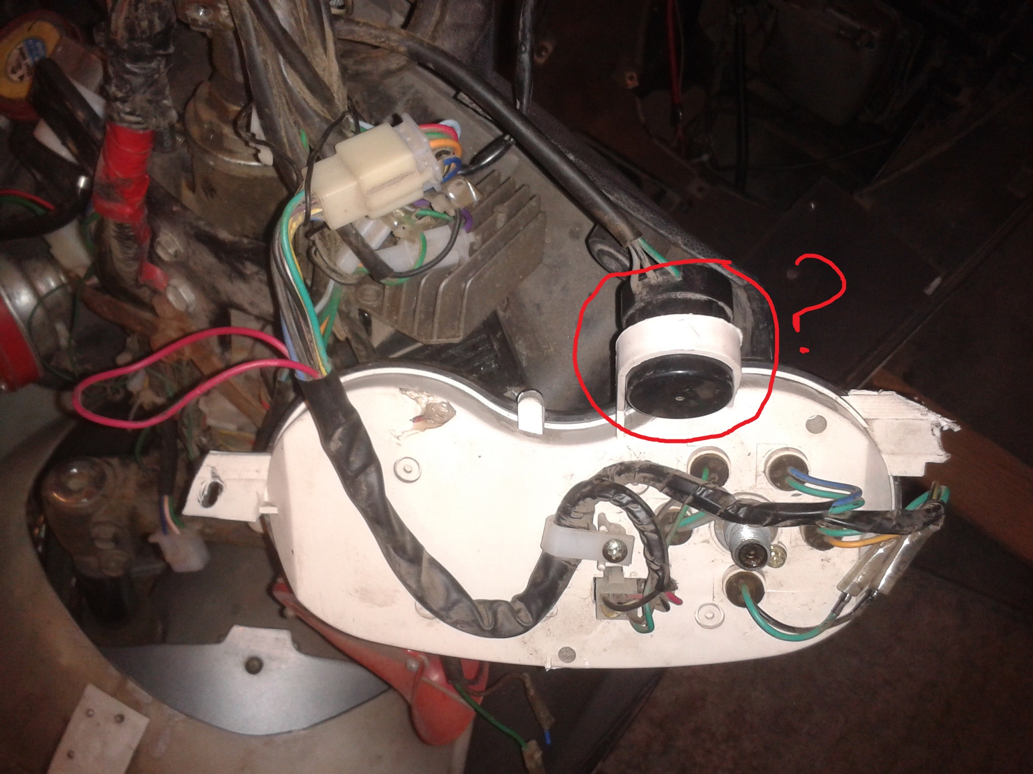

Это что за устройство (на рисунке обведено красным)

реле поворотников
http://honlingzakaz.ru/product_info.php?products_id=559

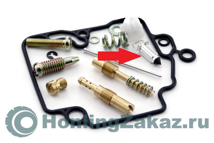

Подскажите плиз по игле....где ее найти и как определить залипла она или нет?.....
ещё раз viewtopic.php?f=111&t=33008
 Заголовок сообщения: Re: Ремонт Irbis Nirvana 150
СообщениеДобавлено: 06 Май 2015, 22:26
Сообщений: 1629
игла в поплавковой камере карбюратора. разберёшь - увидишь.
remkomplekt_karbyuratora.jpg [ 73.13 KiB | Просмотров: 9810 ]
