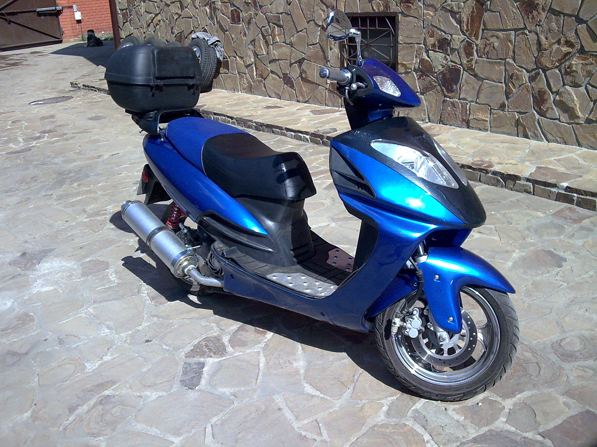

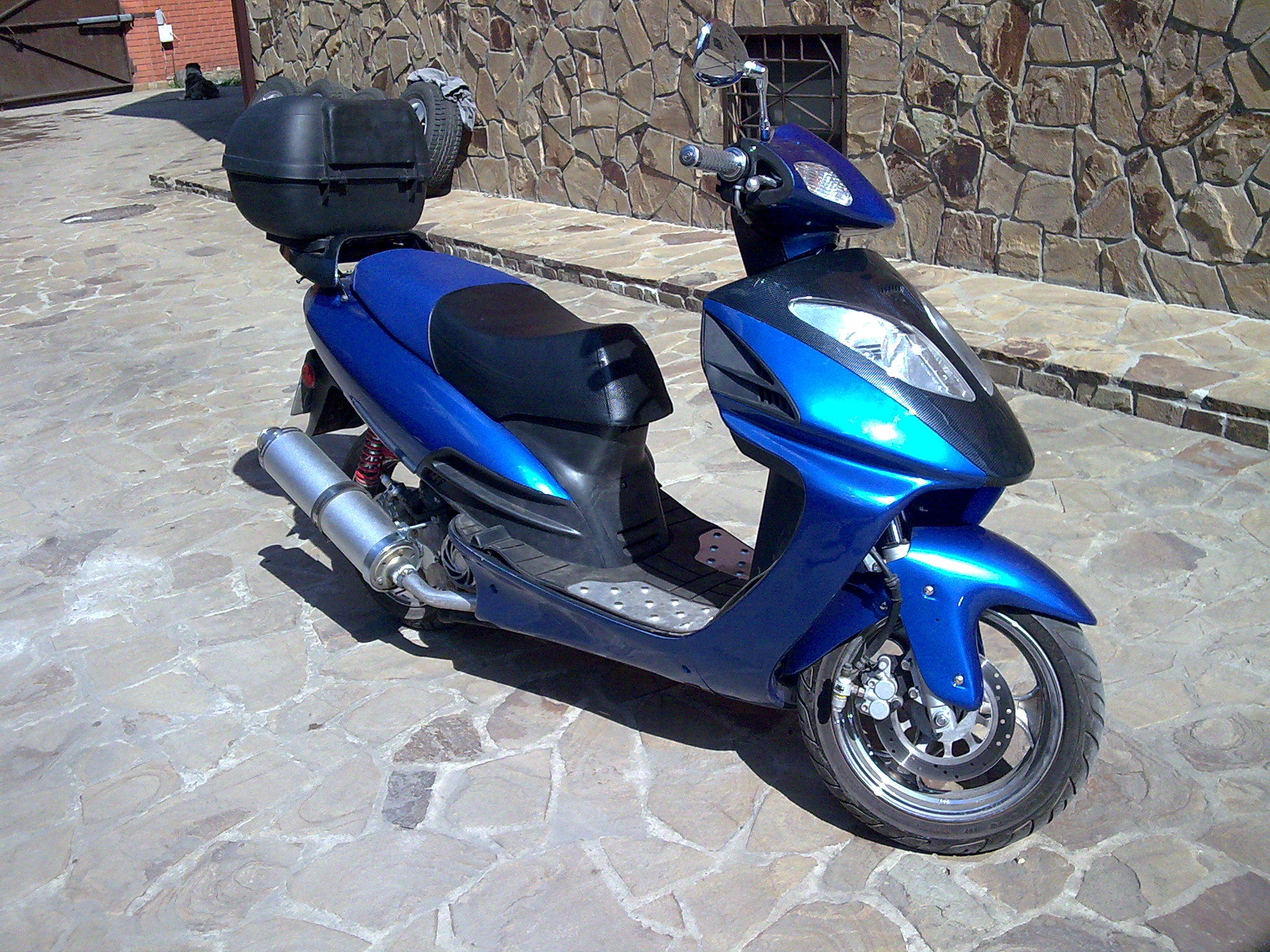

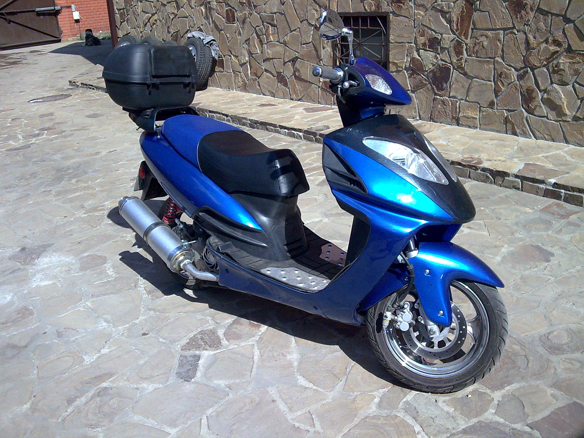

Ребят у меня Ирбис, и мене саксафон тоже не нравится.
теперь у меня выглядит вот так.

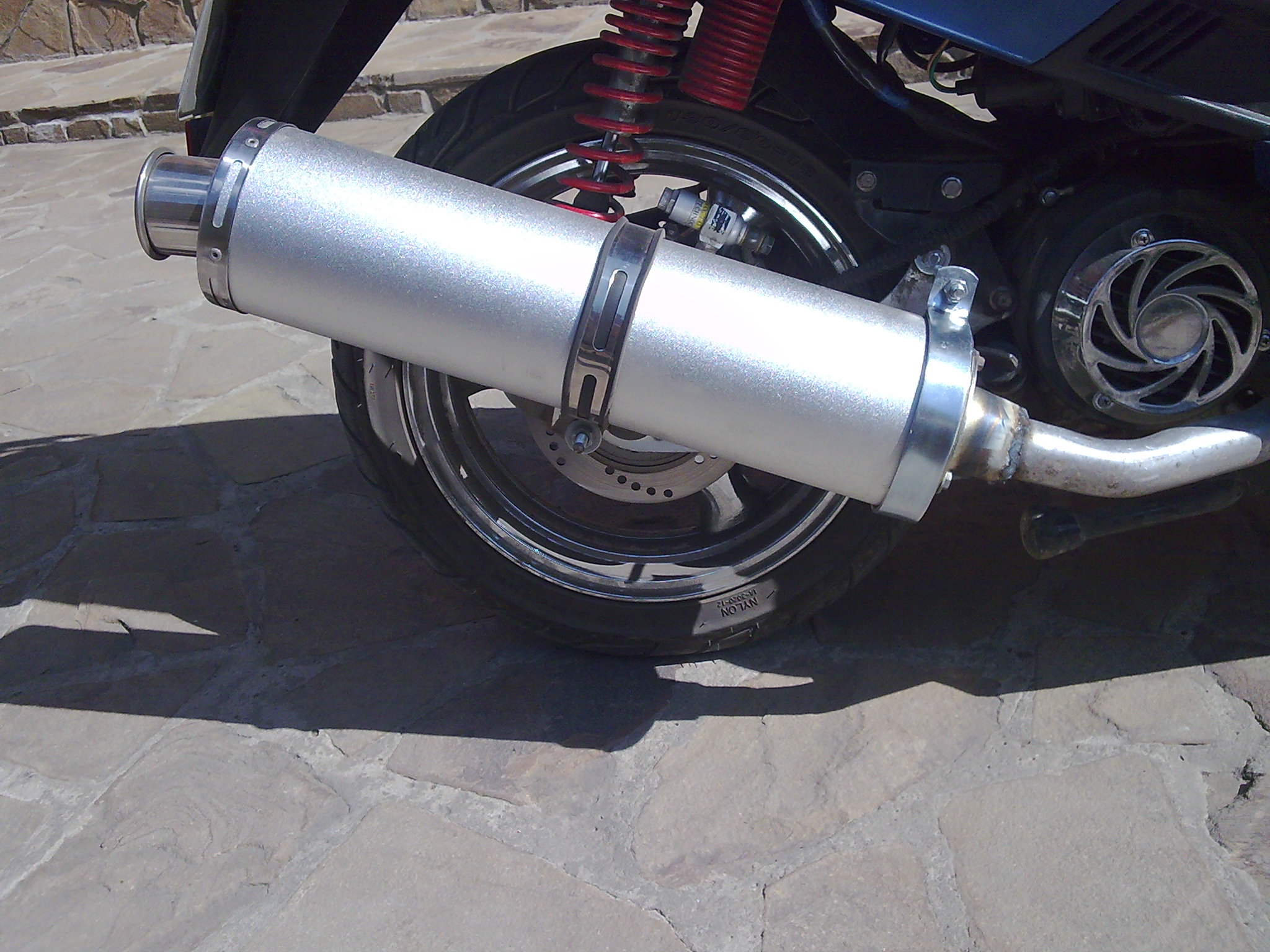

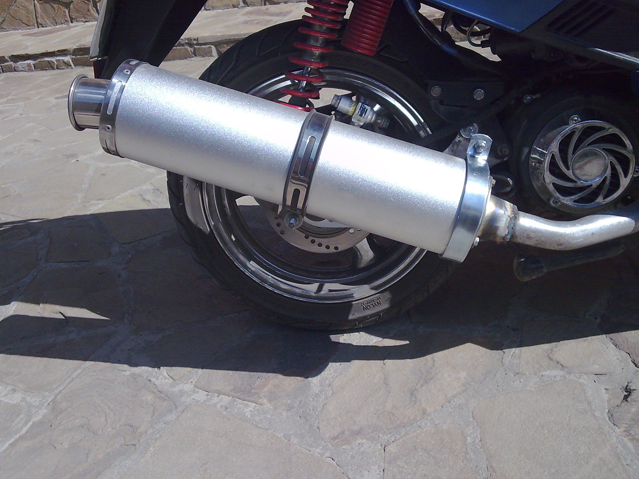

Жужик

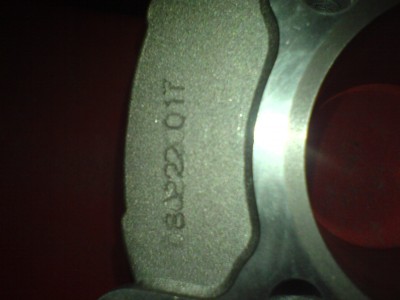

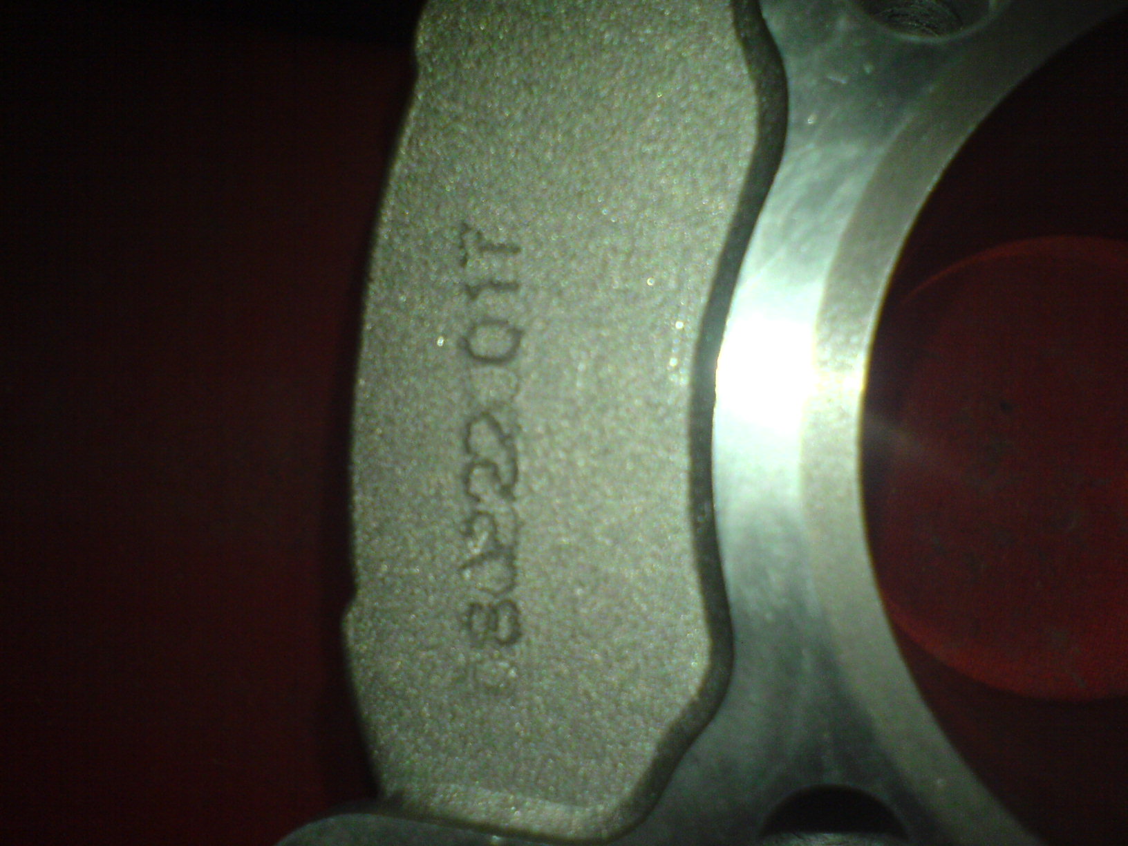

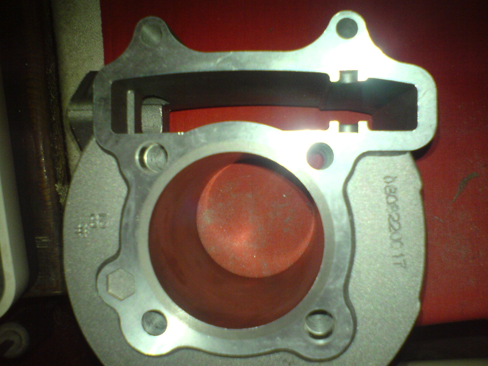

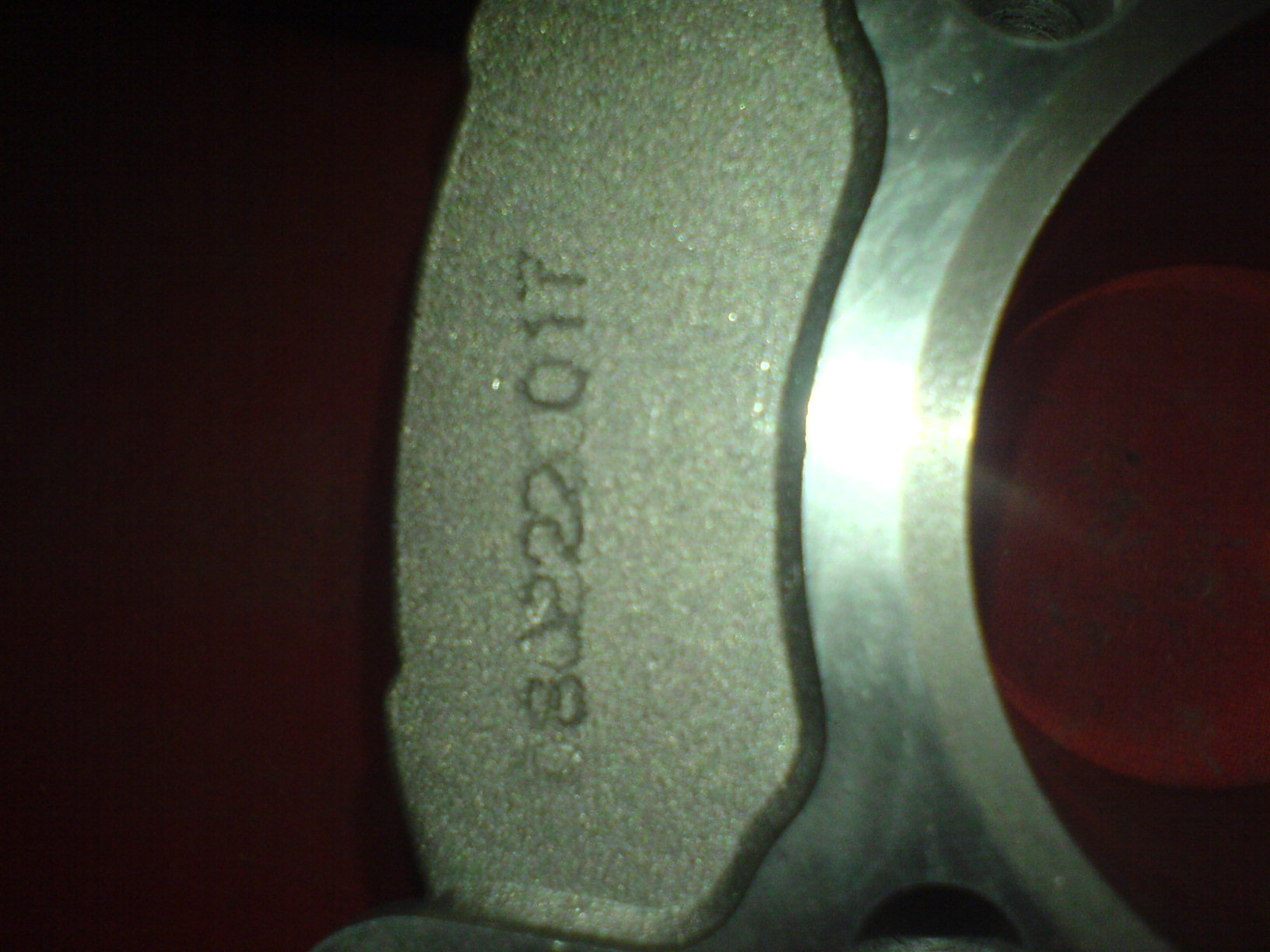

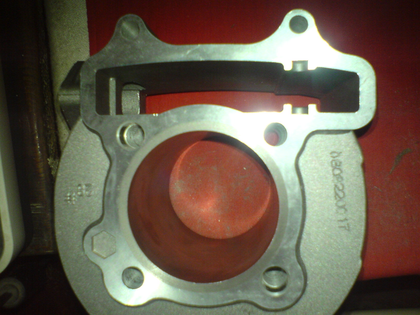

Приобрел ЦПГ 150сс ТММР,при ближнем осмотре заметил 10ти значный номер-это че типа завод или понты китайские?кто нибудь пользовал такие,какие отзывы?
DSC00533.JPG [ 302.79 KiB | Просмотров: 5261 ]
DSC00534.JPG [ 272.84 KiB | Просмотров: 5260 ]
 Заголовок сообщения: Re: Владельцы150сс. (125сс) приглашаются к общению
СообщениеДобавлено: 21 Sep 2009, 22:35
Номер как номер, скорее всего внутри производственный, может включать в себе не посредственного изготовителя, то бишь, кто производил обработку и т.д.. Обычно перед католажным номером, указываются буквы - завода изготовителя.
Не претендую на истину.
Обычно на скорость не влияет. *JOKINGLY*
