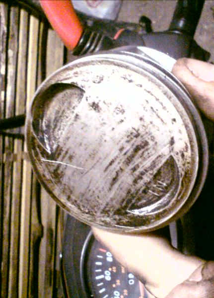

Если бы он даже не завелся разобрал цпг палец в поршень входит туго а вот на шатуне гуляет...вот на фото видно про ямки и метку как потом собирать...

"на шатуне гуляет" это вправо влево, или вверх вниз?

В право в лево это понятно...верх-вниз

IN означает впуск этой меткой должен смотреть на карб а что собирать то шатуну кирдык надо коленвал менять

А может палец все таки вал новый не давно ставил,а разве порщень ставится не большей ямикой к впуску?

Поршень ставиться по метке!
Колено действительно на выброс, если конечно это не выработка пальца.
А стук и до замены коленвала был?

Яминки пофиг верить IN- вот подьехал ты к светофору горит зеленый а регулировщик стоит к тебе лицом и палка в верх ты поедешь или нет?

Тогда колено попалось тебе не в Крассную армию, в часности его шатун.

И все же как ставить маленькой ямкой и меткой in на впуск или на выпуск?
