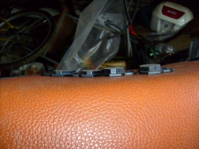

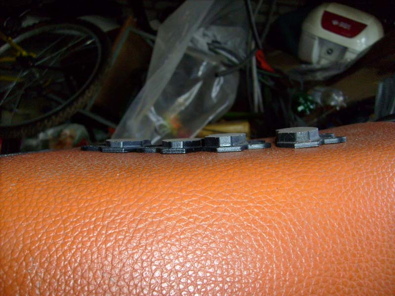

Занимался сегодна обслуживанием своего скутера.
Менял тормозную жидкость, а заодно и тормозные колодки.
По осени купил второй комплект колодок( первый куплен ещё той весной).
Тот комплект, который купил по осени был с ушком на одной из колодок.
Впринципе ничего страшного, ушко аккуратно отпилил ножёвкой.
Но когда сравнил два комлекта, выяснил, что ушко не единственное отличие!
Накладки колодок из штатного комплекта на два миллиметра толще, чем у комплекта с ушком!
