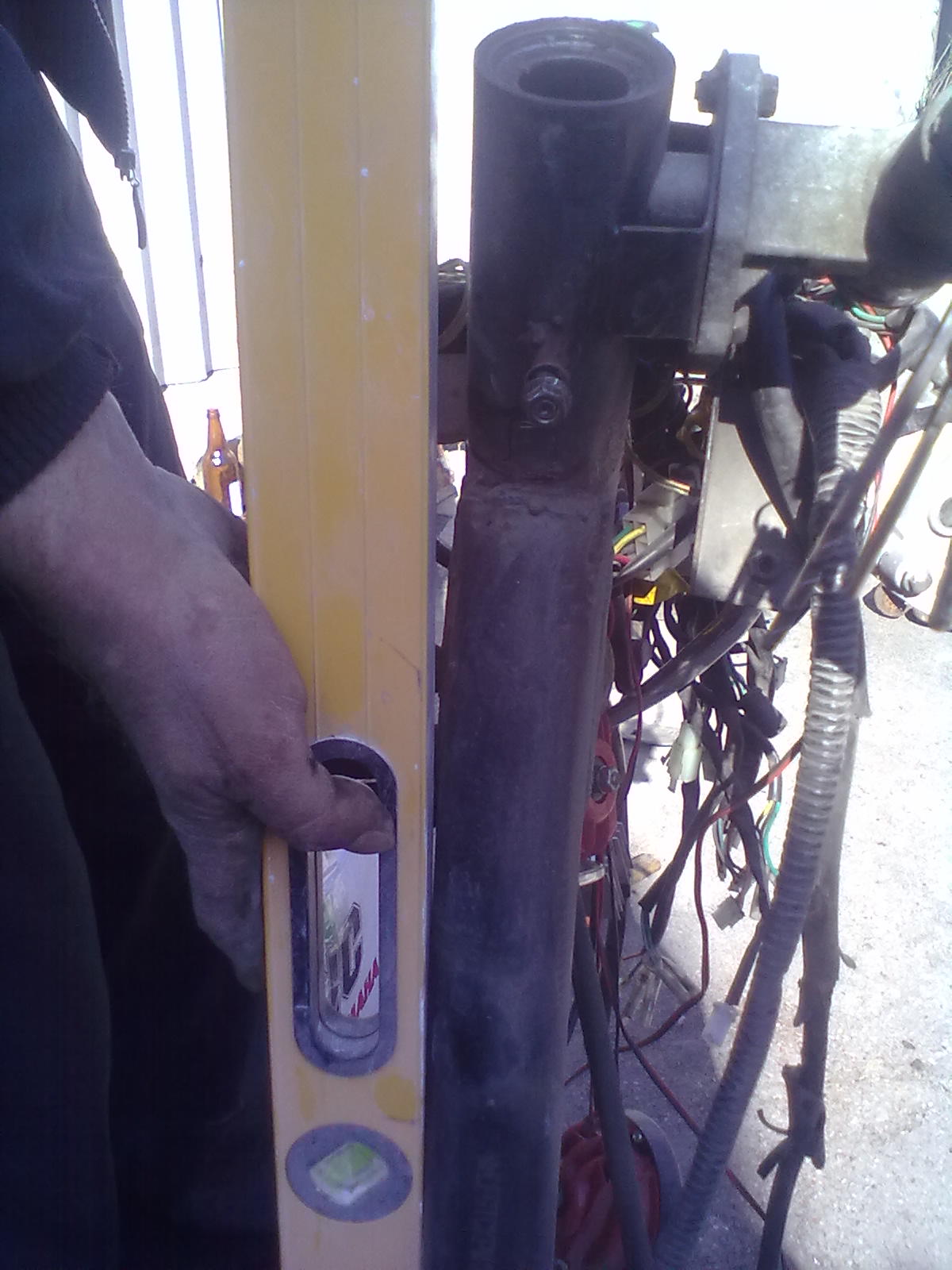

Кто как посоветует это выровнять Про покупку новой рамы плиз не писать

kalevman
Греть и лупить. Только греть горелкой,а не паяльной лампой. Если не греть, то зажимать надо в крепкую весчь.

а рама от какого скутера?

Рама от ViperStorm 150 А мне кажется греть именно лампой для более равномерного прогрева Или почему именно горелкой?

Лампа не прогреет, не та температура. Попробуй ради интереса на обычной трубе подобного диаметра.

Мне тут посоветовали через растяжку то есть не трубой не молотком а тянуть жаком То есть дать натяжку и греть и по мере прогрева подтягивать жаком Что по этому варианту?

Да ничего. Если хорошо тянуть и зажать можно и не греть. Греют,чтобы легче было. Там обычная спокойная сталь, говнилин китайский.

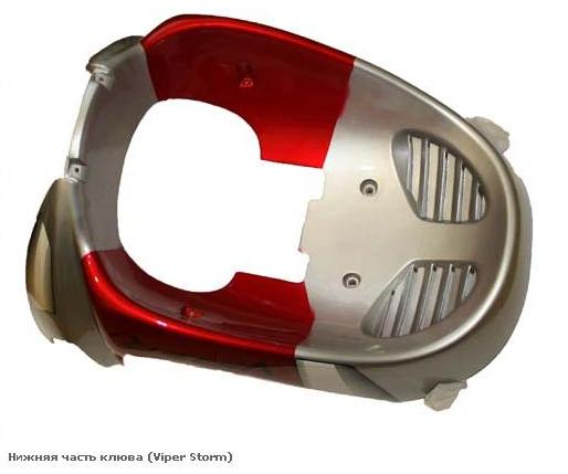

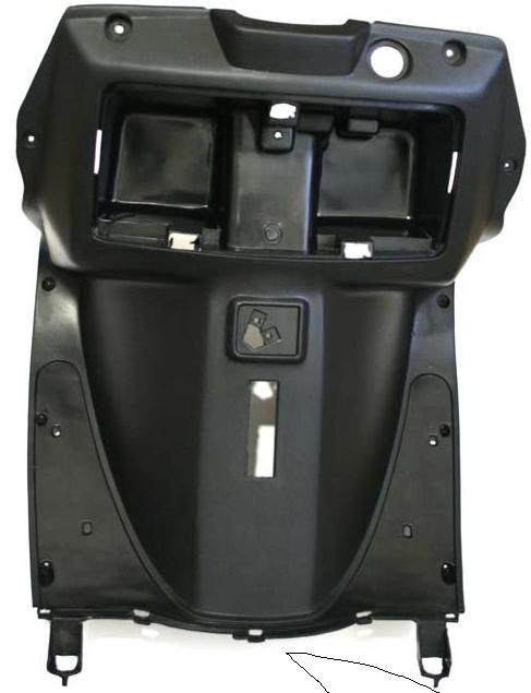

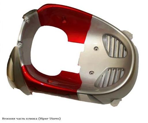

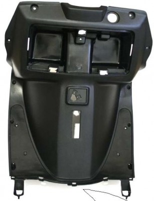

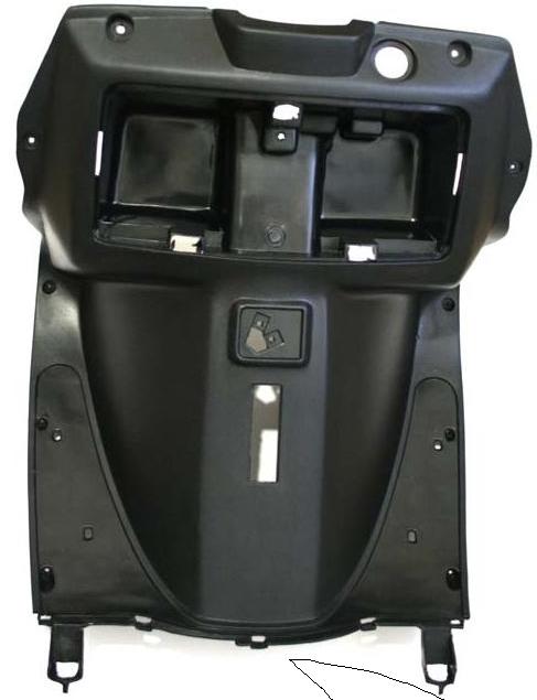

A она у тебя с документами ? И в каком ты городе ? А также какова цена :) А по поводу стали так у меня раму погнуло именно в ту сторону куда и пришелся удар а на в противоположную во как Может кто подскажет или продаст такой пластик )))
2.JPG [ 28.92 KiB | Просмотров: 4428 ]
1.JPG [ 21.59 KiB | Просмотров: 4428 ]
