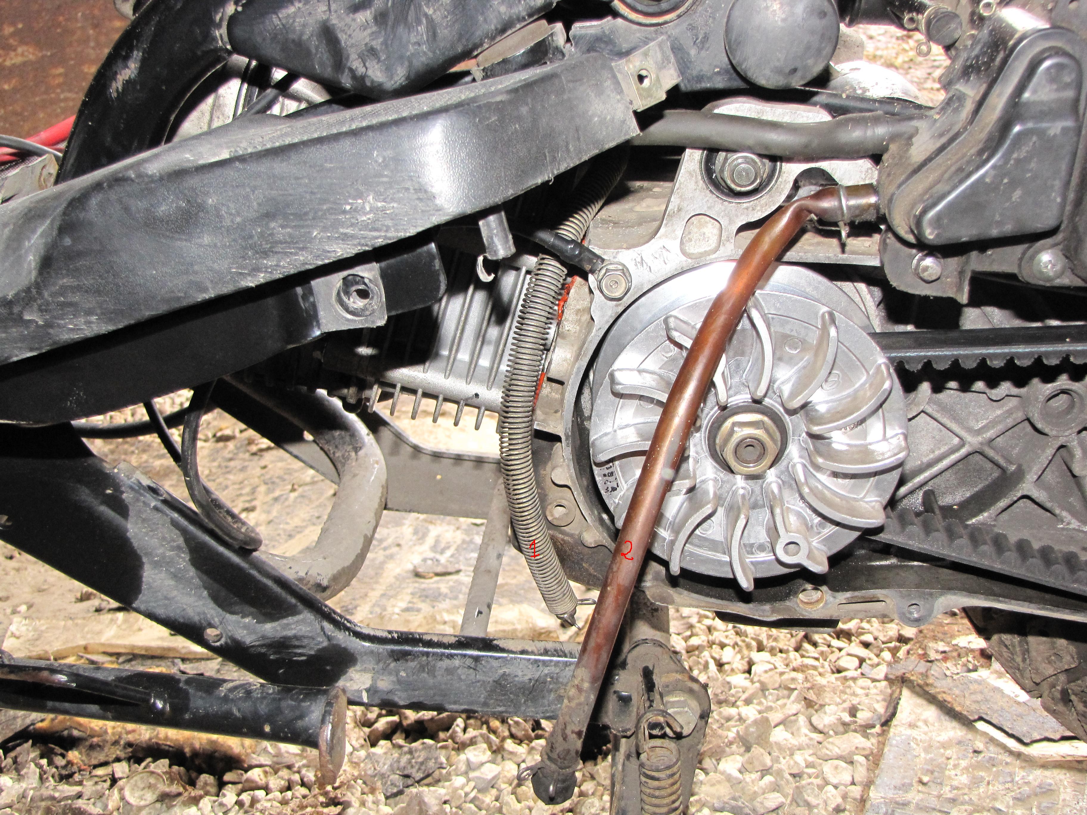

трубка номер 1 это походу слив топлива с камеры? трубка два почему заклушена? и куда ее надо?
IMG_0561.JPG [ 1.43 MiB | Просмотров: 3420 ]

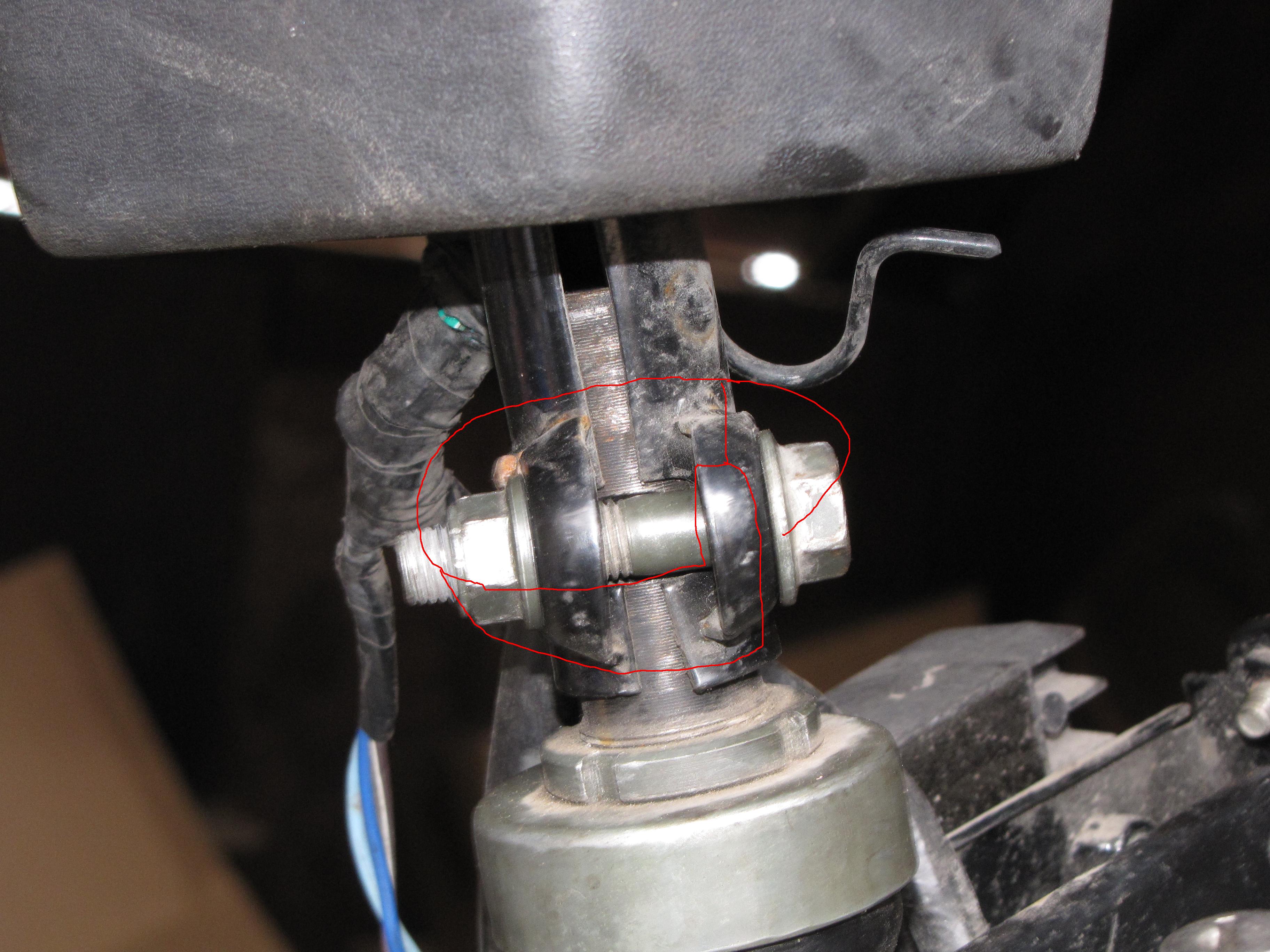

вот а это болт который держит двиг на раме! там под него нужно ставить шайбу? и с внутренней стороны нужны шайбы? или тока под болт?
IMG_0564.JPG [ 1.1 MiB | Просмотров: 3404 ]

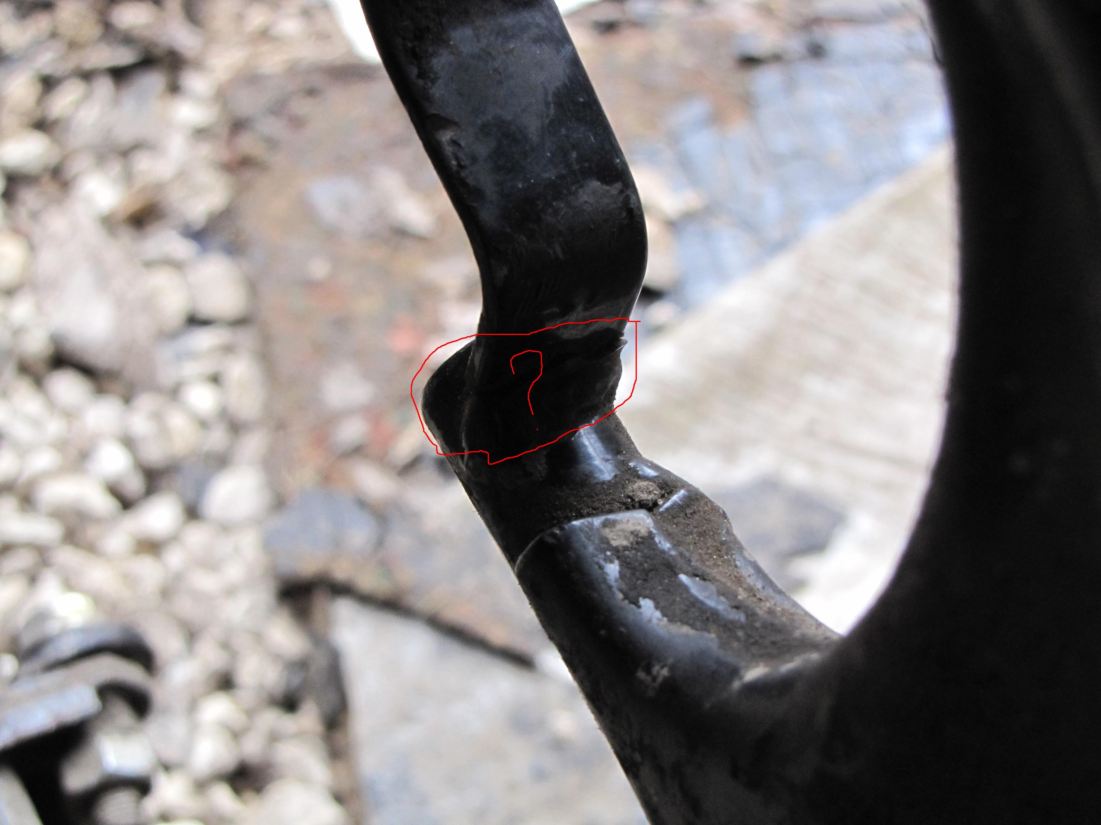

вот еще тут по сварке трещина прошла ! я думаю что это фигня что там недержит уже !как думаете? это та часть где висит двиг зачем там такая тонкая пластина приварена ваще я хз
IMG_0567.JPG [ 746.02 KiB | Просмотров: 3407 ]

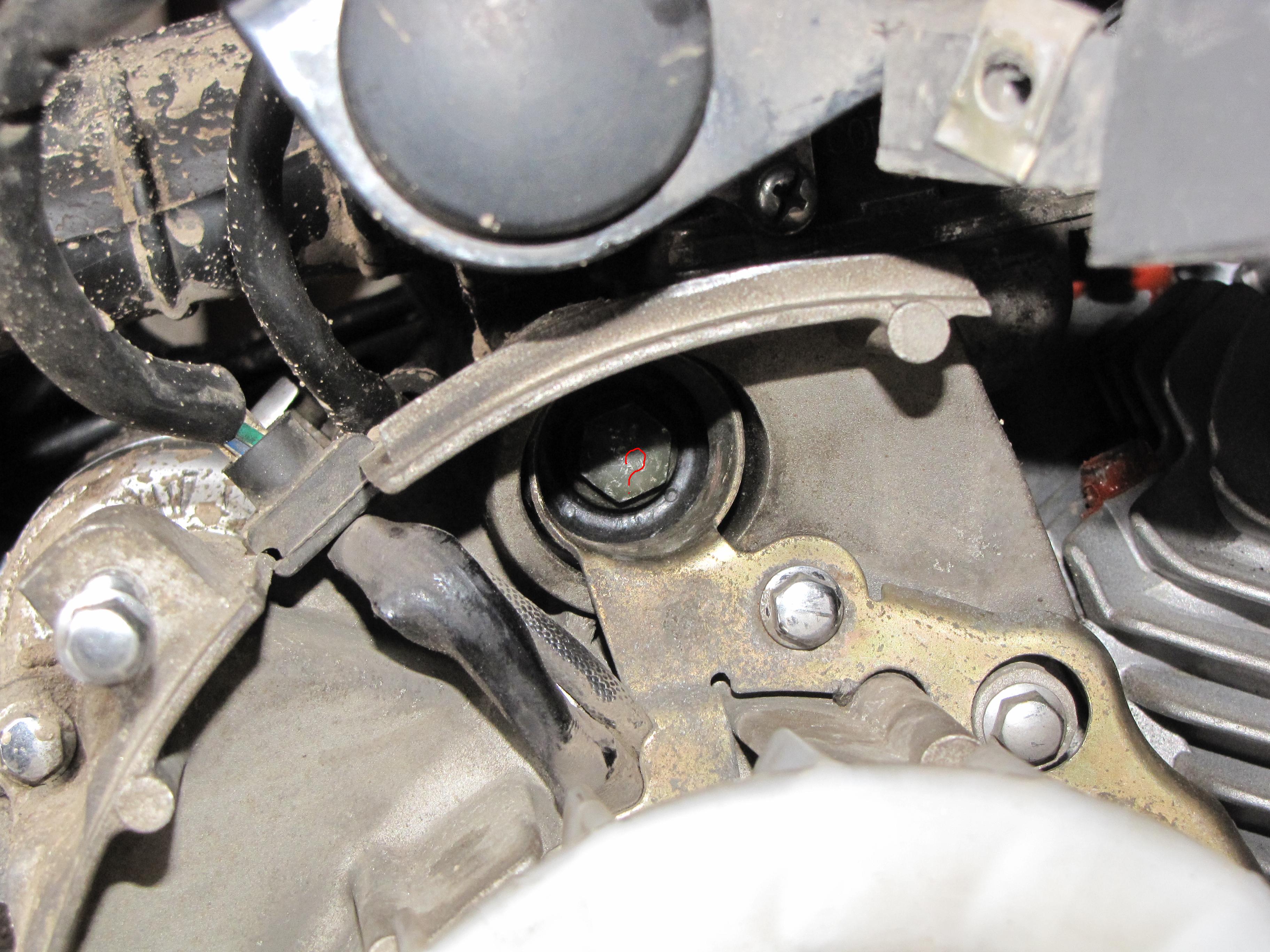

трубка 1 - да, слив топлива.
трубка 2 - периобически в ней накапливается масляный конденсат. Вынимать пробку и сливать оттуда говнецо. Пробка должна быть.
Болт который держит двиг на раме. Никакий шайб там нет.
Отвалившуюся фигню обязательно варить. И проверить сам рычаг на другие трещины.
При сварке детальку не перегревать иначе поведет и будешь ехать боком.

спасибо егор! а варить чем аргоном?можно электросваркой?
это обычная железка. Никакого аргона, углекислого газа и прочих радостей.
Задача - проварить трещину, но в то же время чтобы и детальку не повело

Там сталь слабая и тонкая. Варить лучше всего полуавтоматом на маленьком токе. :)
