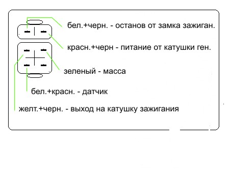

Здарова всем любителям 4-ёх такт.движек ;-) , у меня проблема с камутатором одним словом ему пипец :'( .мой скут BAOTIAN BT49Q-9. движка-139QMA. нужна замена на другой потскажите где можно достать в инете фото *HELP* камут.с расписовкой концевиков, одна фишка 6-ть контактов.можно 2-е фишки 6-ть контактов.Главное чтобы было показано куда какой потключать типа (1-белый-чёрный:замок зажигания;2-зелёный масса и т.д.) или выложите своё фото с камутатором 6-ти контактный,и опешите куда какой.СПАСИБО! :)

Держи
Комментарий к файлу: распиновка контактов зажигания

Стаж: 1год
А 6-ой не обезательно потключать? просто у меня ещё и розовый есть. Кароче он идёт на Speed limited cable, я так понял это огронечитель скорости и его можно не потключать?

Я проверял в моем 6-ой тоже масса. Попробуй не подключать.

Да, в Баотянах розовый провод - ограничение скорости.
Не подключай его.

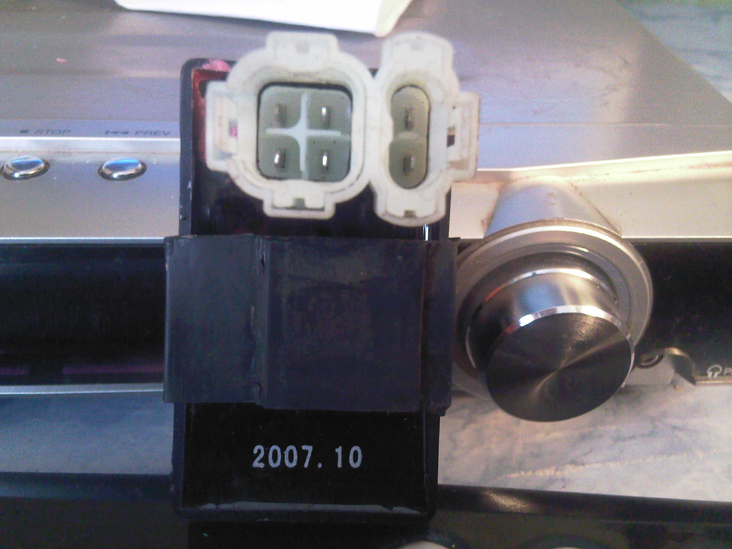

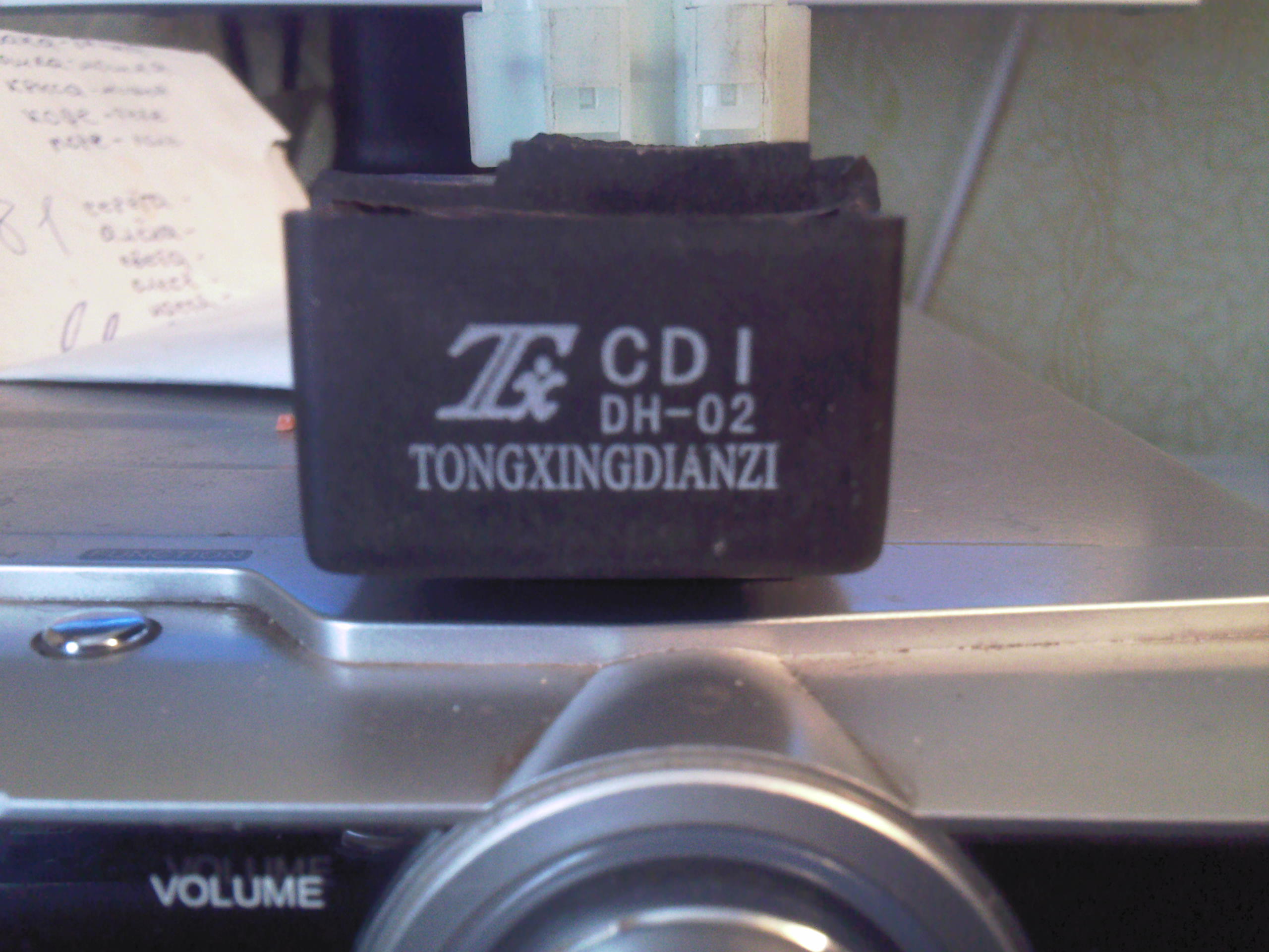

Здарова помагите найти схему потключения зтого камутатора,ни где не могу найти
Photo-0035.jpg [ 422.47 KiB | Просмотров: 8424 ]
Photo-0174.jpg [ 468.75 KiB | Просмотров: 8421 ]

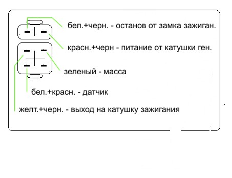

:-| а выше не такая ли схемка изображена?

по этой схеме врубаешь не *рена не пашит,может есть ещё варианты???

CDI с двойным разьёмом бывают двух типов.
Если перегорает предохранитель то следует подключить как на второй картинке.

По поводу коммутатора был прикол на днях.
У соседей поинеров ЗиД-лифан-50(4т), у меня Ирбис-нирвана-150.
Они мучались с ЗиДом с прошлого лета. Тут я был в гараже, попросили помочь, мол искра аминь.
Недолго мучаясь залез на сайт с КПК, нашёл схему(тот самый рисунок что здесь выложен). Стали прозванивать провода. И почти сразу определили неисправкый коммутатор. Для верности снял со своего, и искра появилась. После замены коммутатора, скутер заработал.
