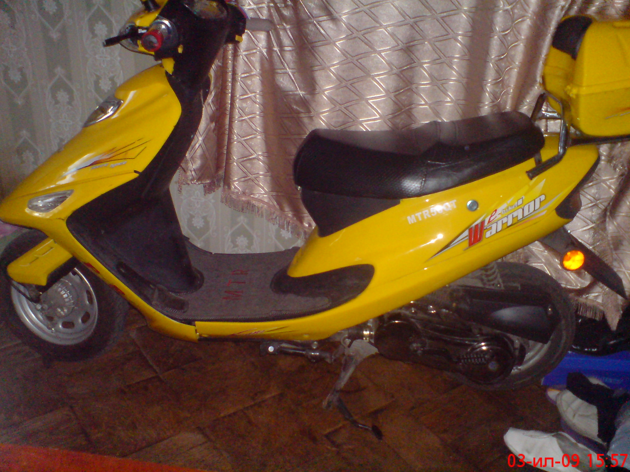

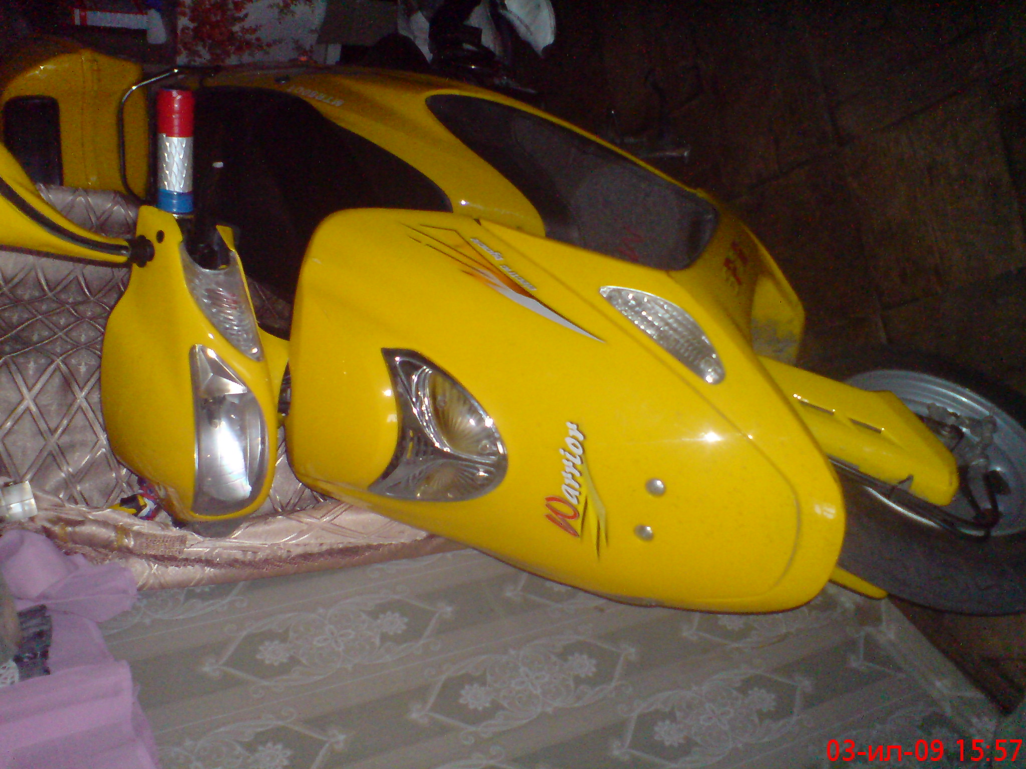

[img]
[/img]
Комментарий к файлу: вот он
DSC04435.JPG [ 642.18 KiB | Просмотров: 13190 ]
 Заголовок сообщения: Re: Как узнать размер ремня вариатора???
СообщениеДобавлено: 03 Jul 2009, 15:09
Зарегистрирован: 03 Jul 2009, 12:58
Сообщений: 9
Скутер: MTR 50QT
[img]
[/img]
Комментарий к файлу: !
DSC04433.JPG [ 730.4 KiB | Просмотров: 13195 ]
