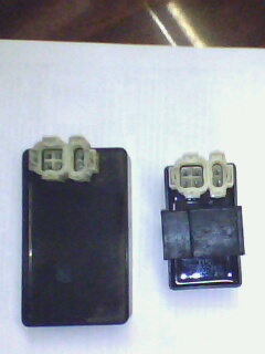

Комментарий к файлу: с лева старый а с права новый
IMG0012A.jpg [ 22.82 KiB | Просмотров: 6794 ]
IMG0011A.jpg [ 32.76 KiB | Просмотров: 6794 ]

Ты купил не тот коммутатор.
У тебя был с питанием от 12В, а ты купил с питанием от высоковольтной катушки генератора.
Соответственно в твоем генераторе нет такой катушки.
А по поводу причины неисправности, почти наверняка действительно накрылся коммутатор.
Что-то внутри него при нагреве замыкает питание на массу через небольшое сопротивление.

з.ы. сорри за грубость, но мой совет - прийди в магаз, и засунь им этот комут глубоко в ......., т.к. были случаи установки коммутатора CDI вместо DC-CDI по совету в магазине, с последующим ремонтом малехо погоревшей проводки, т.к. хоть разьемы одинаковые, но коммутаторы абсолютно разные, а если скажут чтот ты что то нетак сделал, найди скут с таким же комутатором, и попроси чтоб сами попробовали :-D
