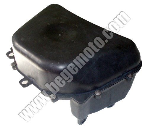

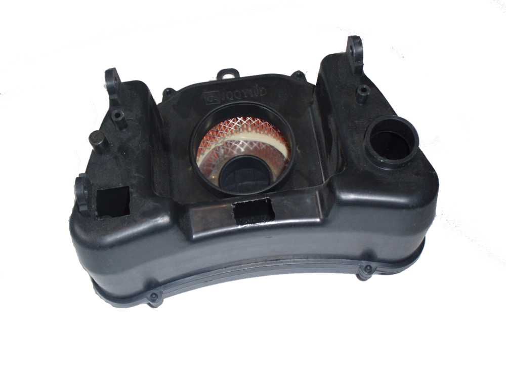

Вот такой фильтр:
-2.jpg [ 26.91 KiB | Просмотров: 5859 ]
-1.jpg [ 38.07 KiB | Просмотров: 5859 ]
 Заголовок сообщения: Re: проблема с оборотами.
СообщениеДобавлено: 31 Dec 2010, 13:23
vad26
Вот посмотри, по центру есть отверстие прямокгольной формы.
Там должна стоять прямоугольная заглушка.

GRO - никакой заглушки не было, просто дырка. Могу заделать, это легко. Это стоит сделать?
