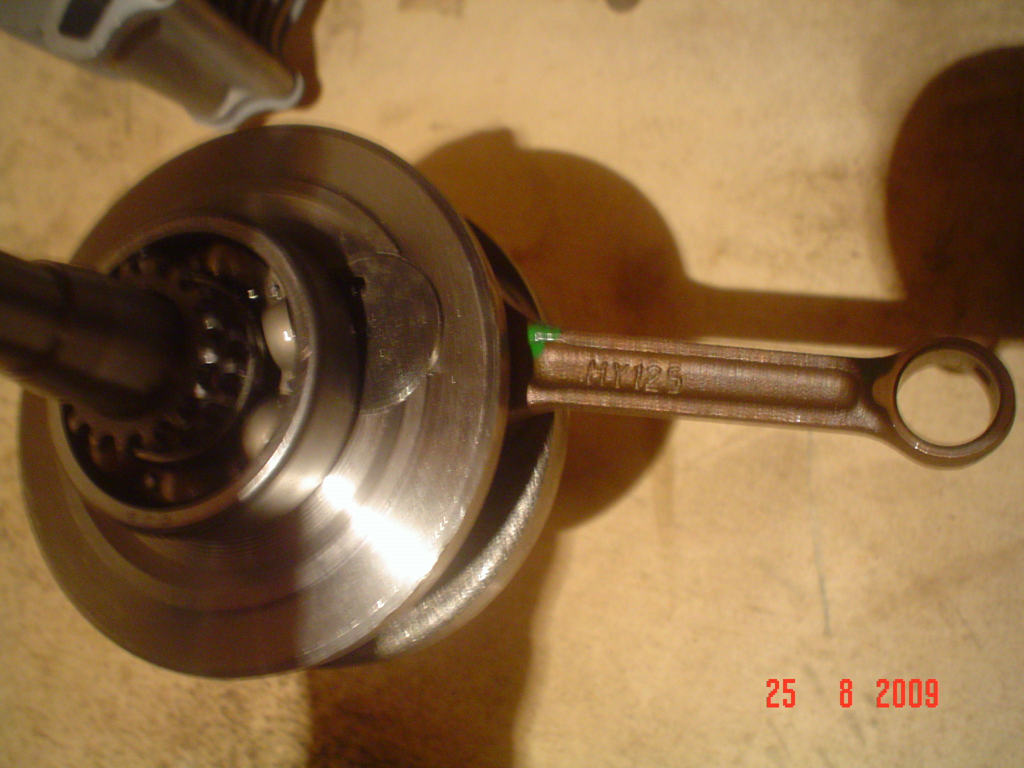

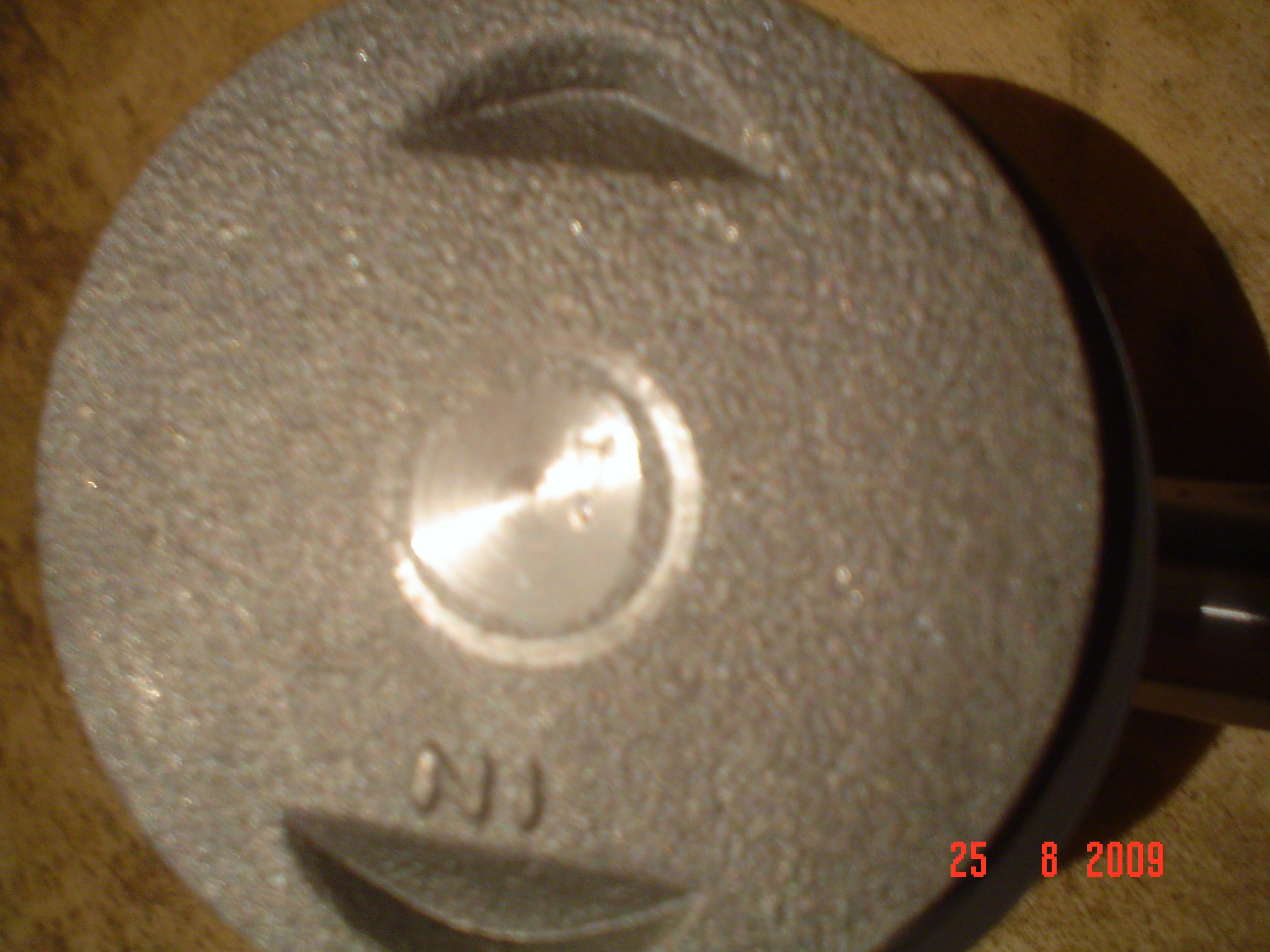

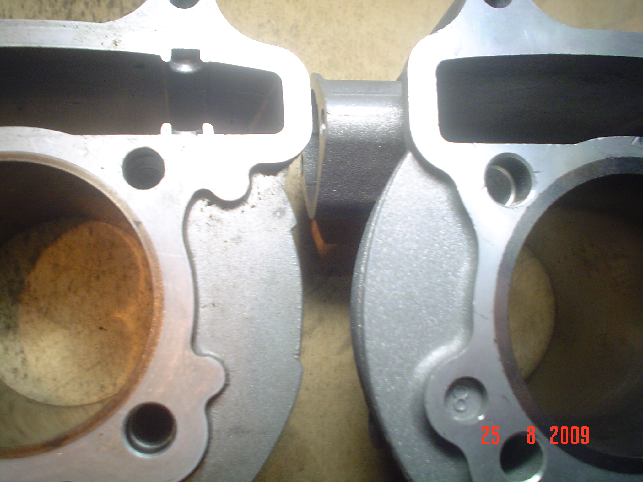

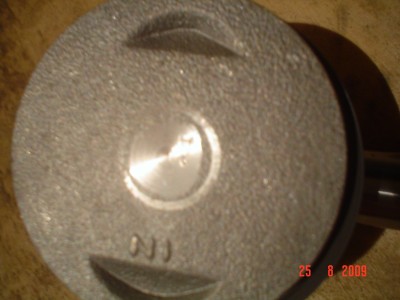

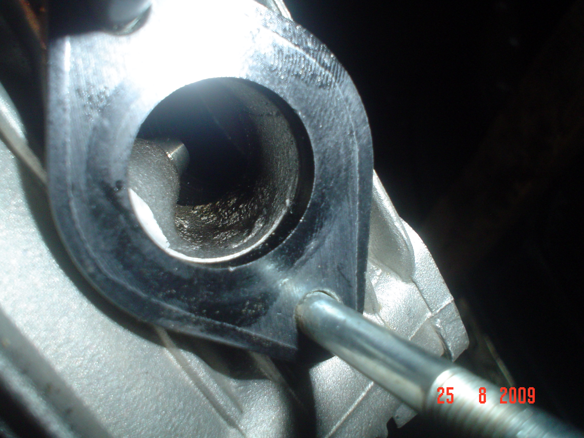

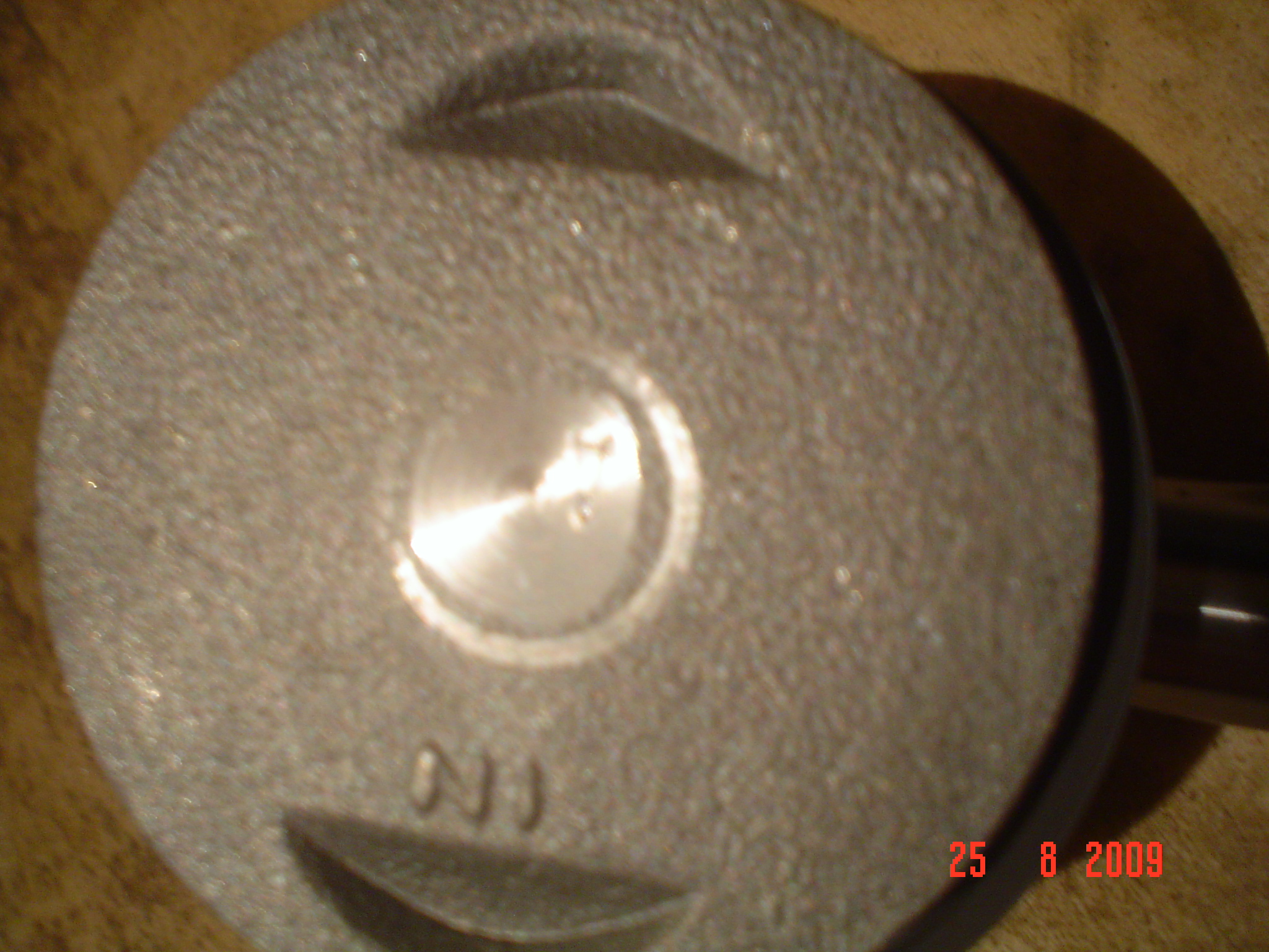

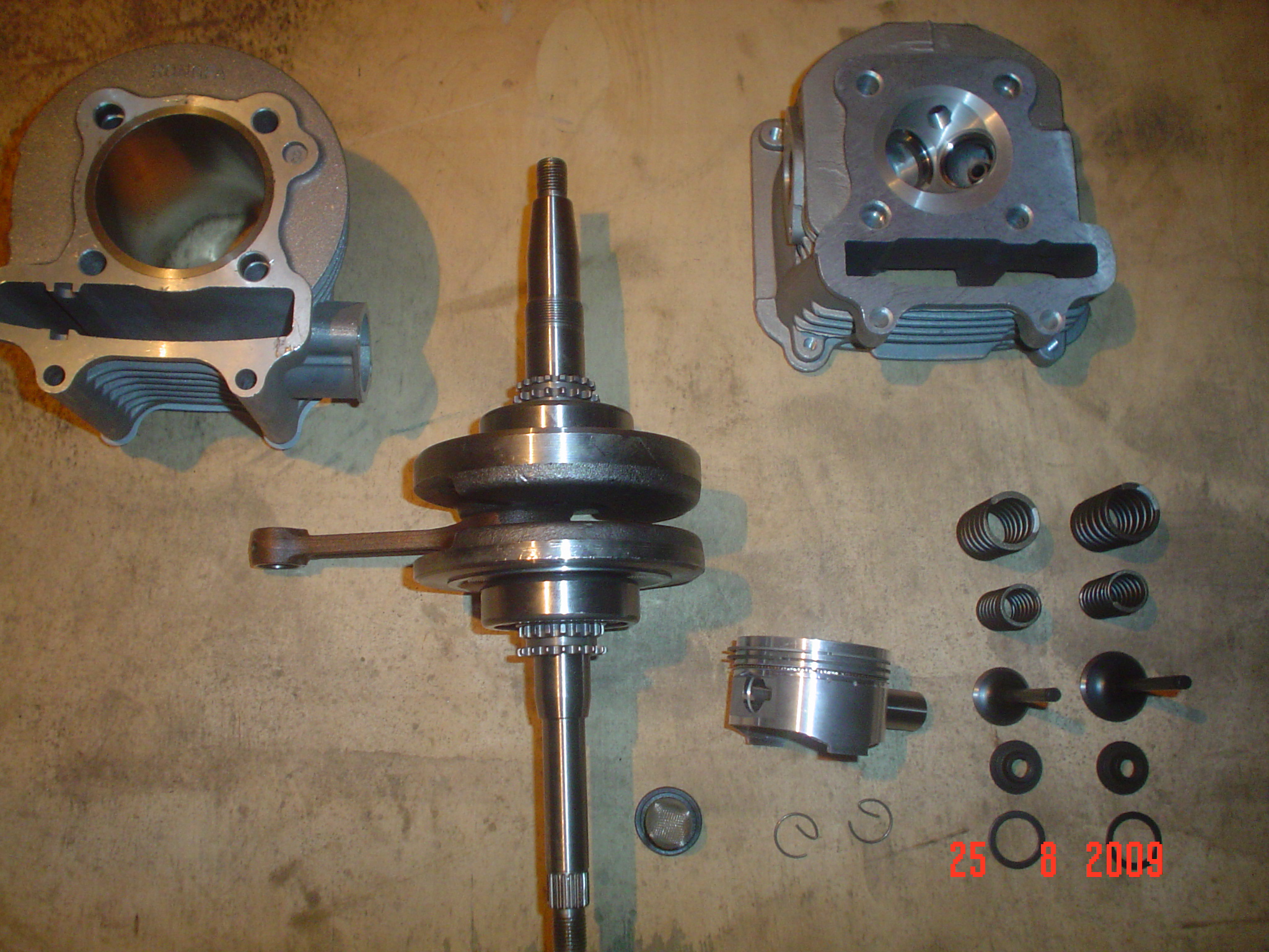

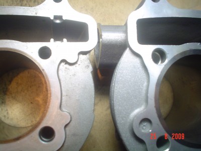

Ну вот наконец пришли з/ч(см.оборвало поршневой палец)к/вал,цилиндр,поршень с пальцем и п.кольцами,головка и клапана.Осмотрев их сразу возникли вопросы.В новом цилиндре гильза толще(см.фото),днище поршня очень шероховатое(фото),старая голова с большими клапанами чем голова которую прислали хотя клапана именно для неё(для новой ещё дополнительно в пути).Какую ставить?Советуют зачистить каналы (а там действительно от литья неровности фото)и камеру сгорания,стоит ли это делать и как если нет бормашины?Камеры сгорания похоже тоже разные,в новой меньше. Что за метки на шатуне зелёной краской или это чисто внутризаводская,технологическая.Ну и вообще какие главные советы по сборке,и каких ошибок избежать?
Комментарий к файлу: что обозначено краской?

Комментарий к файлу: каналы тоже
DSC02085.JPG [ 1.22 MiB | Просмотров: 7353 ]
Комментарий к файлу: поршень очень шероховат
DSC02069.JPG [ 1.18 MiB | Просмотров: 7355 ]
Комментарий к файлу: в новом цилиндре гильза толще
DSC02079.JPG [ 1.21 MiB | Просмотров: 7353 ]
Комментарий к файлу: вот это пришло
DSC02056.JPG [ 1.3 MiB | Просмотров: 7363 ]

1 Ставь старую голову, если она нормальная
2 Зачистить каналы от неровности литья
3 Если нет бормашины, можно спросить у друзей или аккуратно воспользоваться дрелью
4 На краску на шатуне забей

Если такой зазор,то у тя по просту голову шатуна опять оторвёт и всё.Диаметр пальца на сколько,и диаметр под палец в шатуне?Если что можно будер взять развёртку,немножко увеличеть диаметр в шатуне и поставить медную втулку,да да,именно медную!А гильза на целиндре с низу тоже толше или нет?Есле можеш-скинь фото целиндров с низу,просто есть подозрения что не гильза толще,а имеется присадочная приточка.
