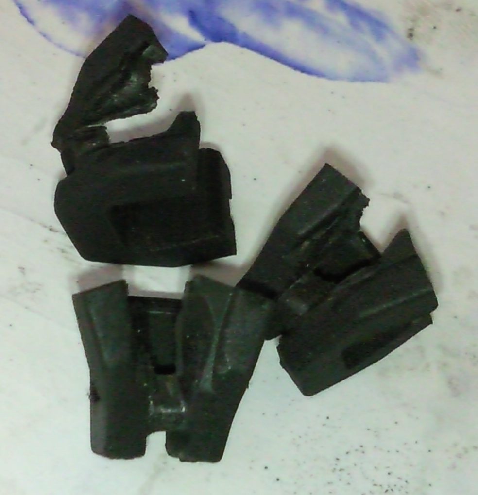

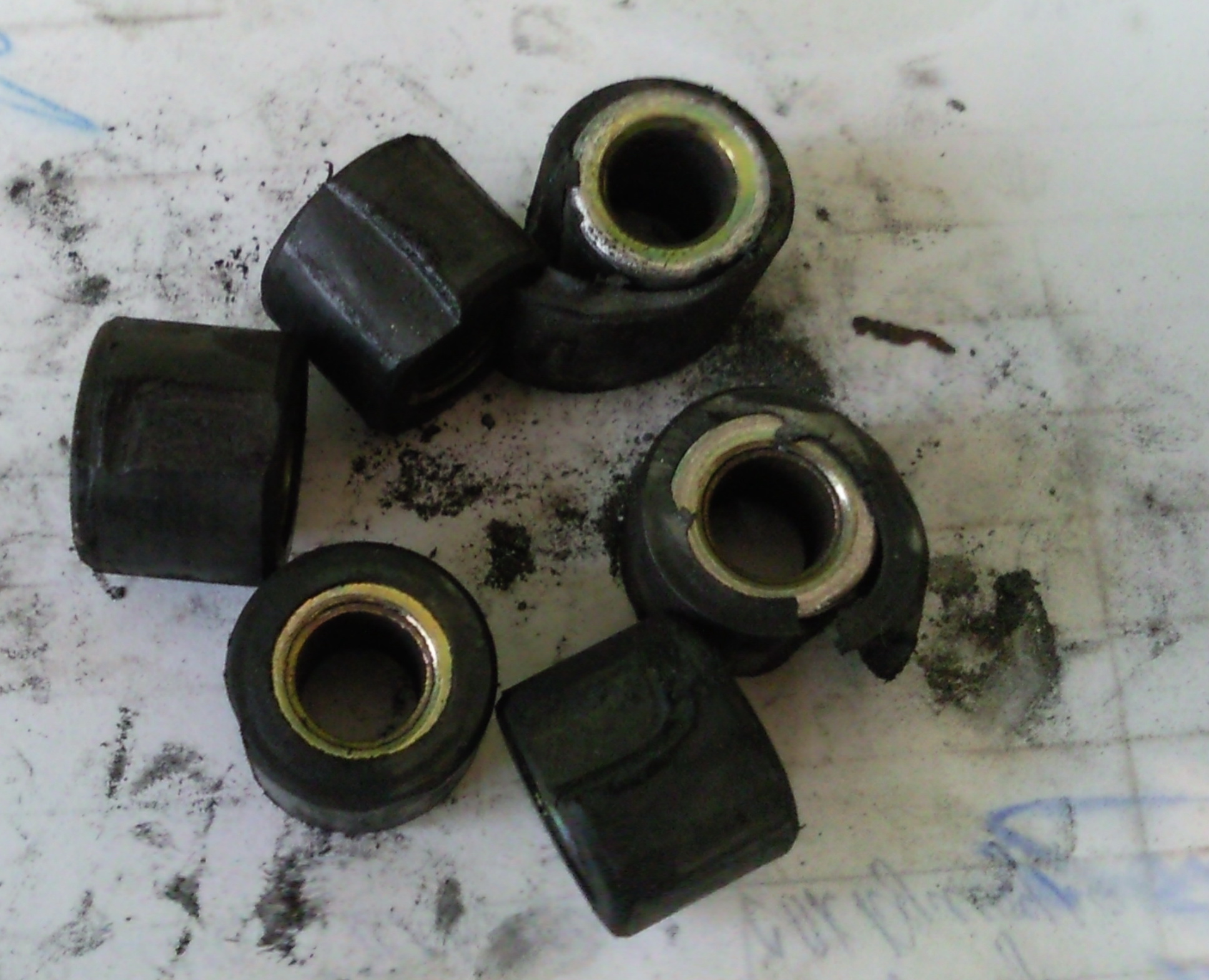

Недавно купил новый вариатор,типо стоковый (не тюн) установил. Проехал около 50 км и варик заклинил :-o . Пришлось поставить старый оригинальный. Ниже фотки. Ощущение что слайдеры и ролики сделаны из г....на. Плюс ко всему отверстие в вариаторе под втулку расточилось само больше нормы на 0,5мм. В общем подделка попалась. Жду ответа от интернет- магазина где покупал, пока молчат.

ScooNC, а разве бывают варики сток на 180сс. :-D :-D
Советую купить варик от маджесты 125, с ним как два в одном и сток и тюн.

ScooNC
Один раз попадалься такой вариатор.
И как на зло, я его ещё и запилил.
Он точно так же сдох.
Я тогда подумал что от запила.
Но видимо не я один такой неудачливый.

andREY73 скутер был 150 куб., в том году поставил поршневую 180 (если быть точным 175) и катался на родном вариаторе. В этом году решил к новому сезону поставить новый вариатор т.к. на старом потерлись ролики и немного видна выработка на поверхности по которой бегает ремень, хотя и всё это допустимо. По сути мне надо было поменять только ролики и всё, но решил поставить весь. К этому времени общий пробег составил 7250км. А от маджесты варик чем то отличается? и где можно заказать?
