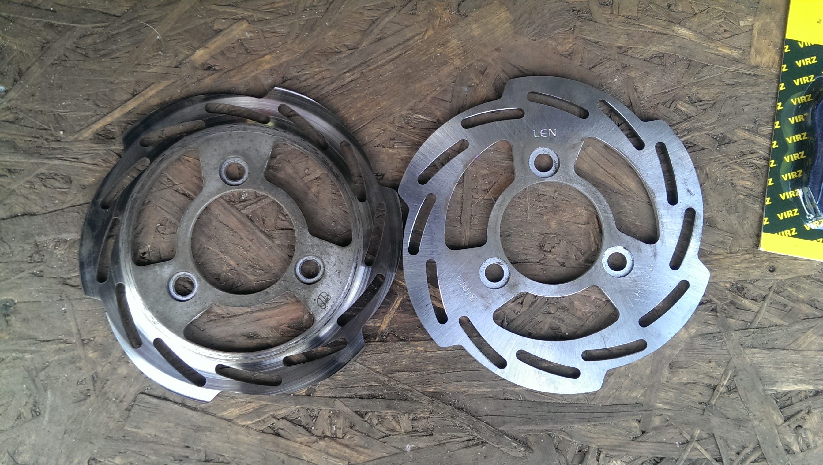

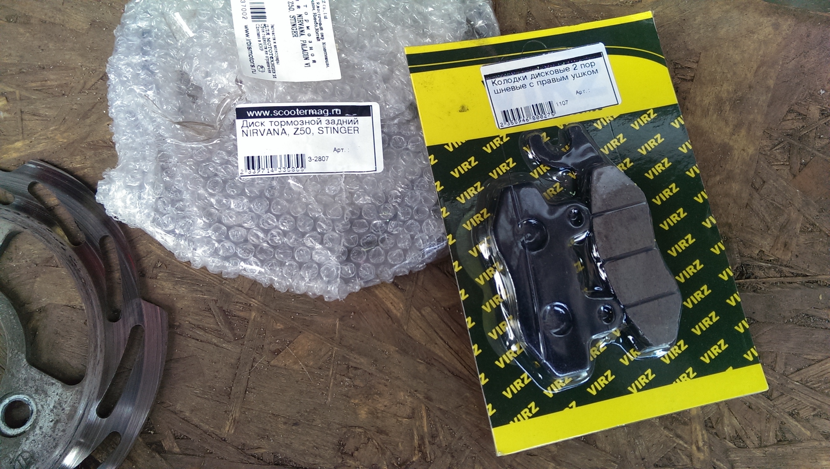

Тему по тормозам не нашёл и поэтому задаю вопрос:
У меня пробег 3500км и задний диск вместе с колодками стёрлись в ноль,тоесть нужно всё поменять.Но объехав несколько магазинов по Москве выяснилось что таких запчастей в каталогах нет и придётся подбирать похожие по моим снятым и якобы вопрос будет решаться в течение недели.По телефону в одном магазине мне сказали что на RZR нет в наличие но якобы кто то когда то у них брал от IRBIS NIRVANA и что они взаимозаменяемы.Так вот вопрос.Подходят диски с колодками от IRBIS NIRVANA или подскажите пожалуйста где взять на RZR в Москве.Выручайте,Ребята,вопрос нужно решить в течение этой неделе ато уезжаю в отпуск в деревню и скутер забираю с собой но без тормозов совсем не айс.

от нирваны один в один бери не ошибешься!

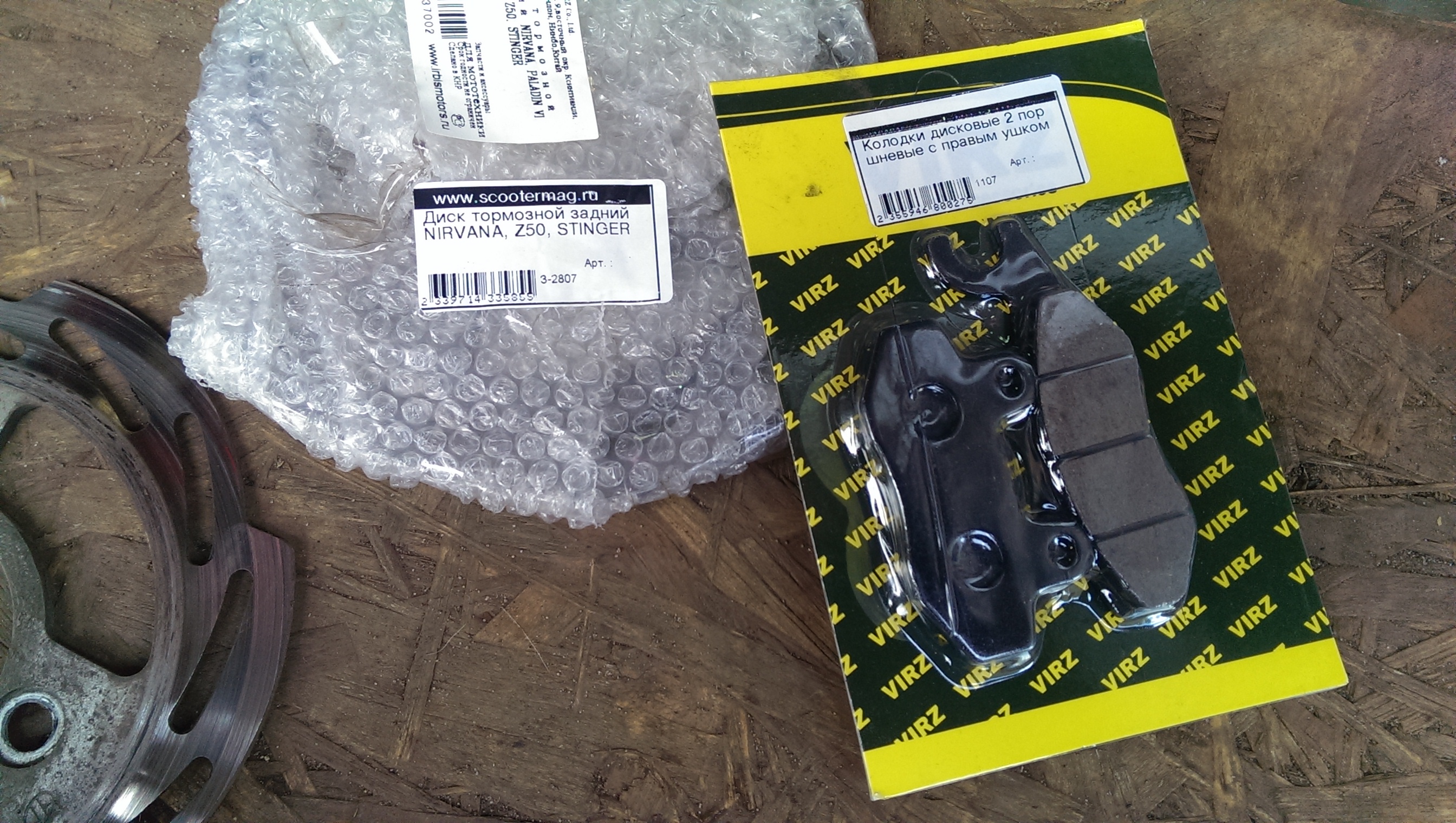

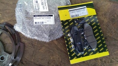

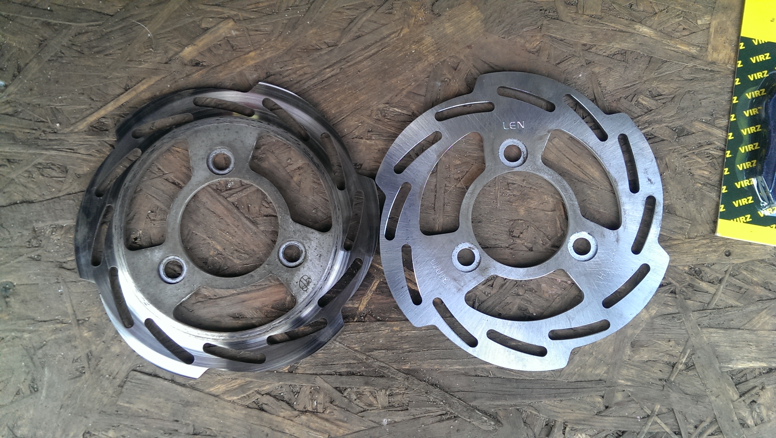

Короче всё купил от нирваны и сразу установил,брал на Варшавке 170г.Парни там работают грамотные и запчастей у них валом но только дозвониться до них проблематично.
С установкой возникли небольшие проблемы,точнее с глушителем.трубки масляные мешаются чтоб его снять.Но не снимая глушителя отгибая его в разные стороны всё получилось снять.
Кому интересно вот фото диска и колодок.ʃ
