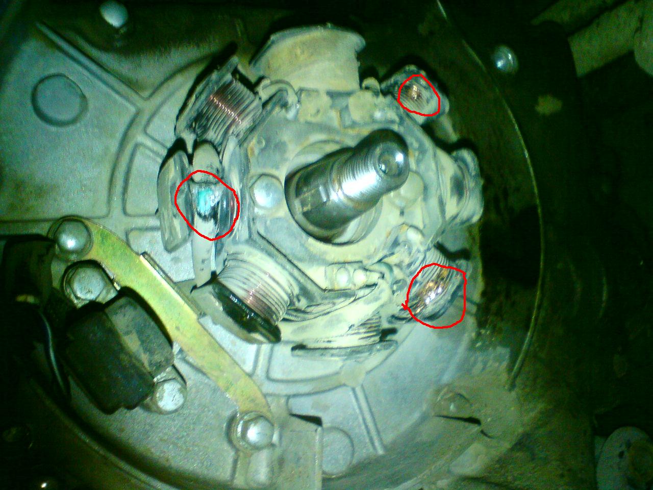

Когда снимал генератор повредил обмотку...что можно сделать?кроме как заменить...

Вот
000000.JPG [ 186.43 KiB | Просмотров: 6536 ]

Если есть опыт, перемотка, судя по вопросу опыта нет, замена. Возможна частичная перемотка катушек, но опять же... опыт.

проще заменить... но если умеешь - можешь перемотать, инфа о сечении провода и кол-ве витков на форуме есть

аккуратно отмотать поврежденые витки , покрыть влагостойким лаком ( если нет обрыва , если есть - пропаять ) , на поврежденные места натянуть кембрик ( или изоляцию от провода ) и намотать обратно ...... после чего обильно пропитать лаком

смотай одну катушку и посчтай скока витков было ....... вновь наматывай на 10-15 % больше ...... диаметр тоже немного увеличь ....... например был 1 мм , мотай 1.3 мм
Это противоречит законам логики и здравого смысла!
Если провод толще, то больше витков ты уже никак не намотаешь, т.к место на якоре не ризиновое - константа.
Смотал одну катушку - 60 витков ровно, провод 0.8мм. 70 витков проводом 1мм или 1.2мм туда никак не намотать - тупо нехватит места. Намотал 1.5мм провод до краёв катушки - получилось 30 витков.

Если провод мотать виток к витку ( а не внавал) и использовать для намотки еще и межкатушечное пространство ( катушки ведь расходятся от центра ) таким образом, чтобы намотка была не цилиндром, а усеченным конусом ( с расширением от центра) , то уместится больше витков.
Также не нужно усердствовать с толщиной провода . В твоем случае 0.8 нужно заменить на 1 - 1.3 мм не более :)
Напатывал внатяг витком к витку. Получилось 4 ряда по 7 витков. Можно попробоват конусом намотать, но имхо, там места нет уже. Провод намотан до краёв катушки.

Медный эмалированный (обмоточный) провод.
Вот как я перематывал viewtopic.php?f=16&t=18470&p=262796#p262796

А смысл вообще ген-ор от 150сс перематывать? Тебе что-то нехватает? Тебя не устраивает его работа? Если, так, то в чём это заключается?
Если уж действительно необходимость в тюнинге генератора есть, то идеальный вариант купиь 3х фазный генератор в сборе (статор+ротор на 11 катушек) и перемотать его проводом 1.3мм
