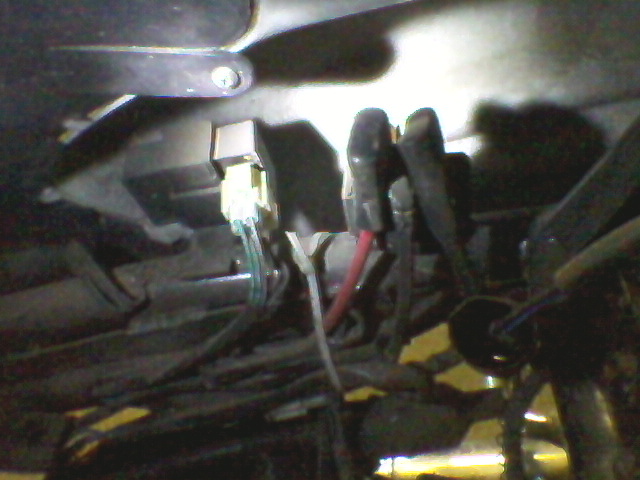

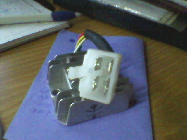

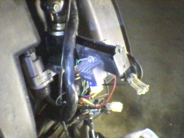

Огромное спасибо, всё действительно так и есть, при работавшем двигателе 14,6 вольт. Тока не пойму, где искать этот реле-регулятор? Купил это злополучное реле (для 152QHI и 157QMJ) - фотку прилагаю. Разобрал пол скутера но похожей детали не нашёл. Что то отдалённо похожее есть под клювом на нём ещё написано 12v8OM (фотку прилагаю). И под унитазом рядом с коммутатором (справа от него) - какая то бочёнкообразная релюха стоит - на неё идут два провода- прикручиваются болтиками один из них красный и толстый(как от аккумулятора кажется) и выходит один между ними. Заранее извиняюсь за свою электробезграмотность))
Комментарий к файлу: под унитазом поправому борту
-0001.jpg [ 90.66 KiB | Просмотров: 3961 ]
Комментарий к файлу: под клювом
-0005.jpg [ 98.58 KiB | Просмотров: 3961 ]
Комментарий к файлу: реле (для 152QHI и 157QMJ)
-0007.jpg [ 84.49 KiB | Просмотров: 3961 ]

Электробезграмотность твоя заключается в том, что ты пытаешься ремонтировать исправное.ПОСТАВЬ ВСЁ НА МЕСТО КУЛИБИН! 14,6- прекрасное напряжение. До 16ти туда вообще лезть не стоит. 16в - предельное напряжение по Госту для батарей.
А неисправность твоя скорее всего в отсутствии массы. Лезь везде , где провода прикручены к раме и зачищай.
