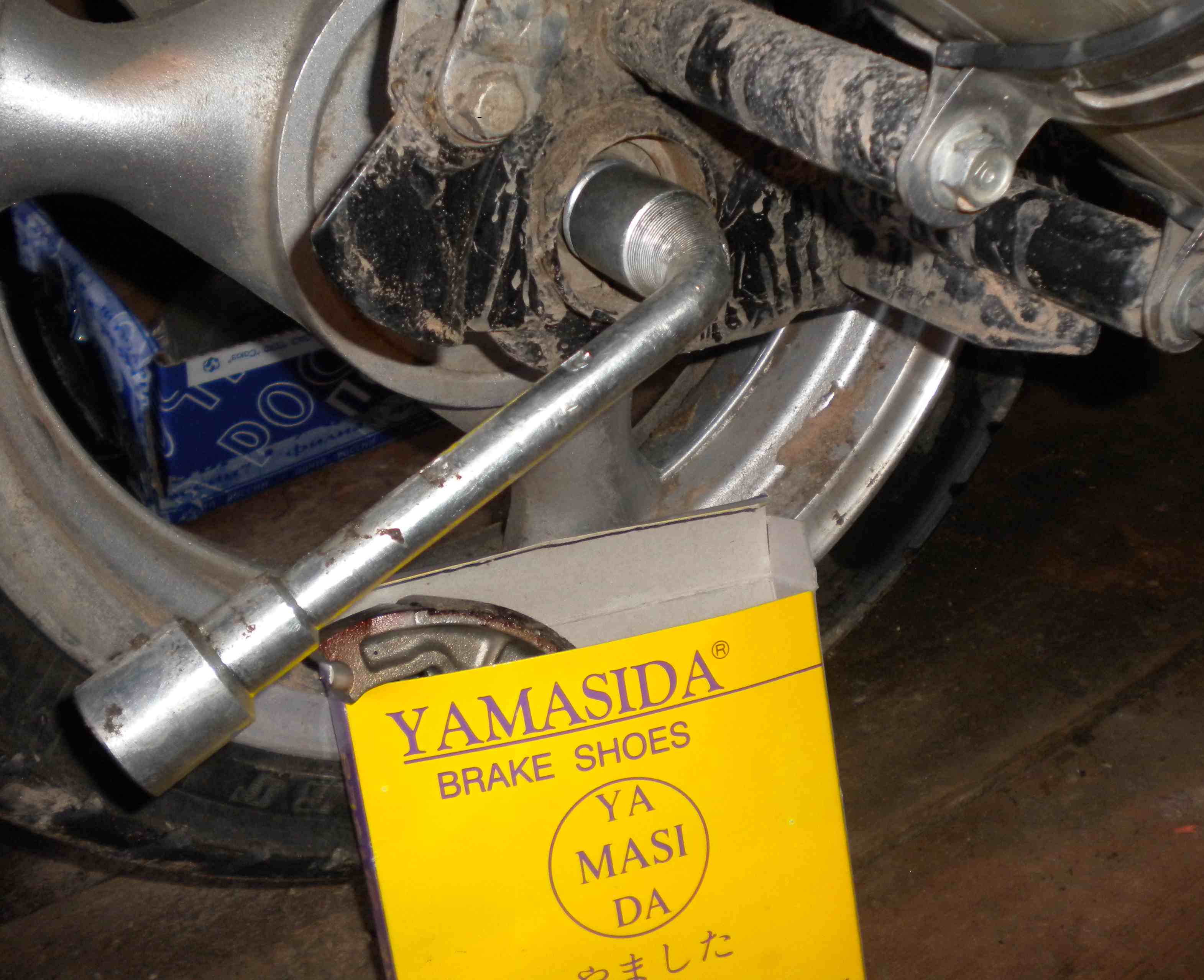

Нужно заменить колодки-проблема новый не хотел тормозить хотя трос закручен, даже колесо плохо крутится. Купил как на фото. Как открутить гайку на 21-ключ подходящий нашел, какая там резьба, пробовал открутить(в левую сторону) не получилось ломоть не стал. Поясните процесс чтобы лишнего не делать.

колесо раскручиваеться такими плавными толчками, рейзба обычная.

В этом деле помощник нужен (тормоз подержать) пока ты с гайкой будешь справляться.

Я доску в спицы вставляю чтоб ту гайку крутить.
Все так делают,но молчат.А мне действительно жена держит на тормозе,благо дисковые,правда снемал один раз,резину менял.

Чтобы тормоз не держать можно струбцину использовать

andREY73 Я тряпочку не судьба подложить чтобы ручку не царапать??

dark.bel Ну это если колесо надо было бы просто снять, а тут черенок от лапаты в колесо под вариатор и откручивать.

Да, всё правильно черенок под вариатор, тока обойдётся ли всё заменой колодок? Тема по доработке будет в самый раз ну не должны такие тупые тормоза быть у нового скутера, ведь скорость у него не такая уж и маленькая.

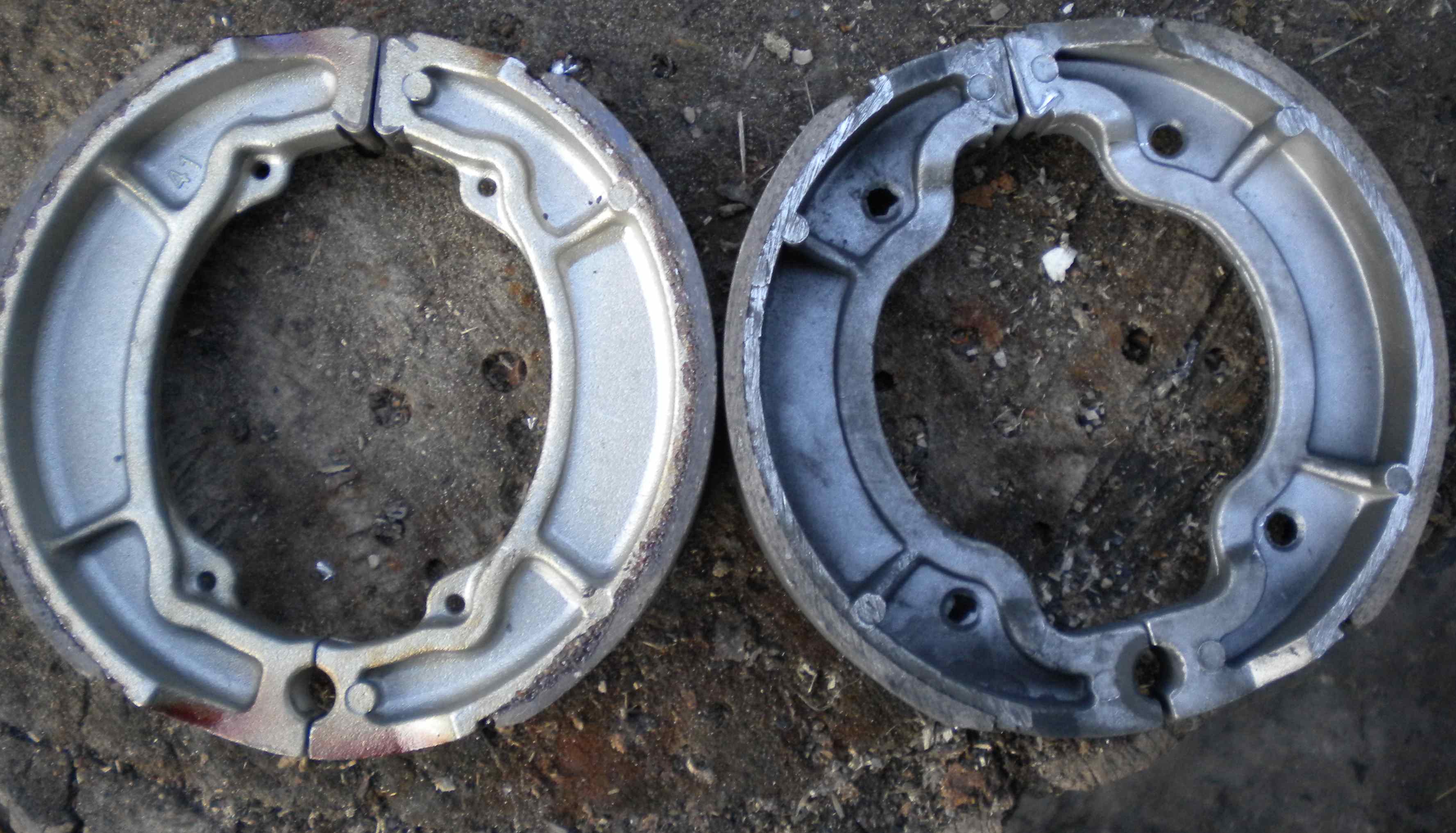

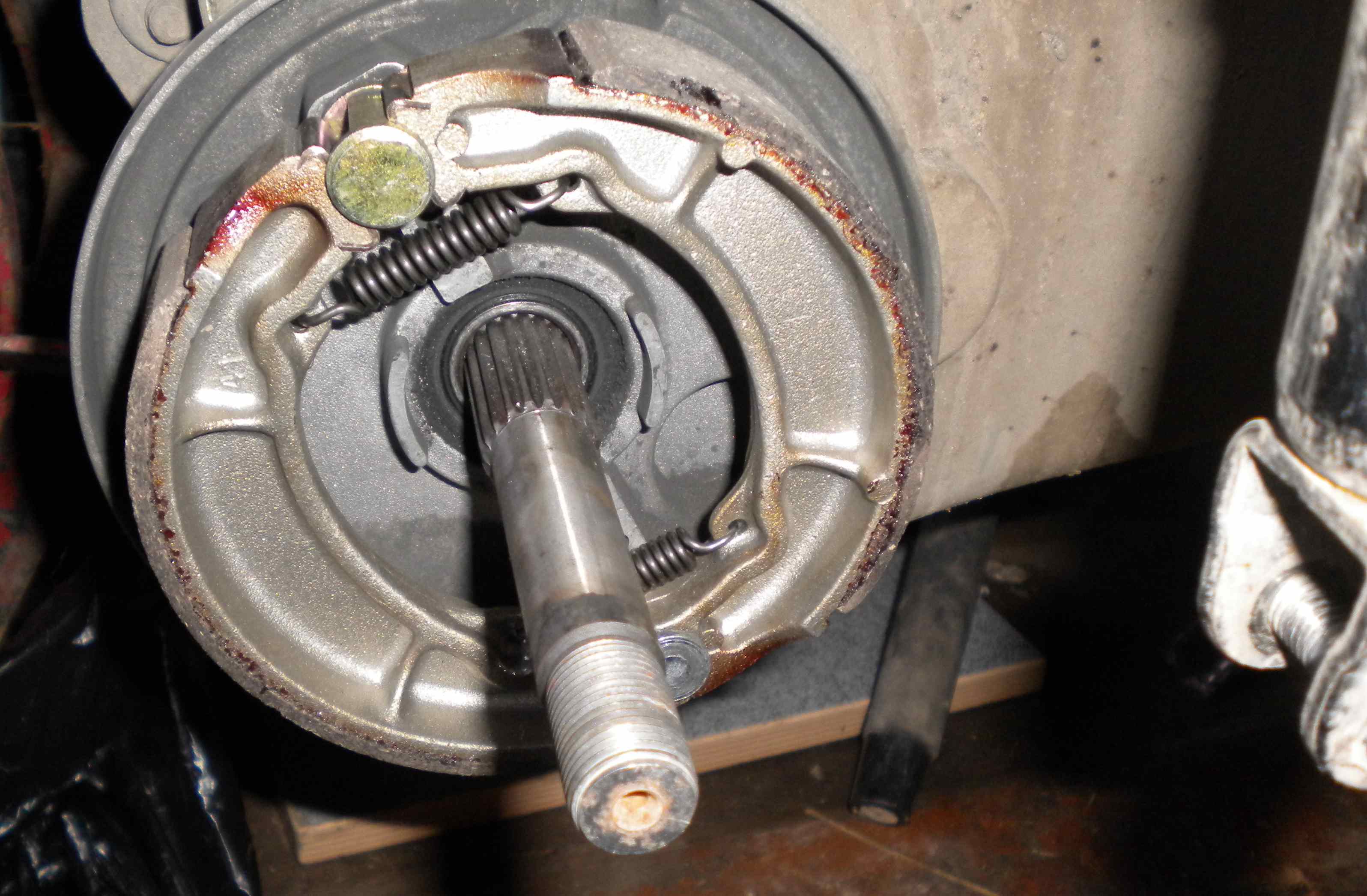

Снял колесо на колодках одна пыль. Новые колодки по толщине накладок почти одинаковые, износ не большой. Остается надеятся что у новых колодок накладка качественнее. Верх и низ старых колодок в месте соединения не совпадают у новых всё нормально. Поставлю колесо (нужно заклеить, надеюсь оно без камерное) результат будет виден.

Всё в порядке, тормоза стали лучше чем были у нового, но хотелось бы лучшего, а так на юз тормозит.

Нужно взять хороший вороток подлиннее и открутить гайку на колесе станет значительно проще. Но вообще то я тоже жену заставляю сидеть и тормоза выжимать :)
