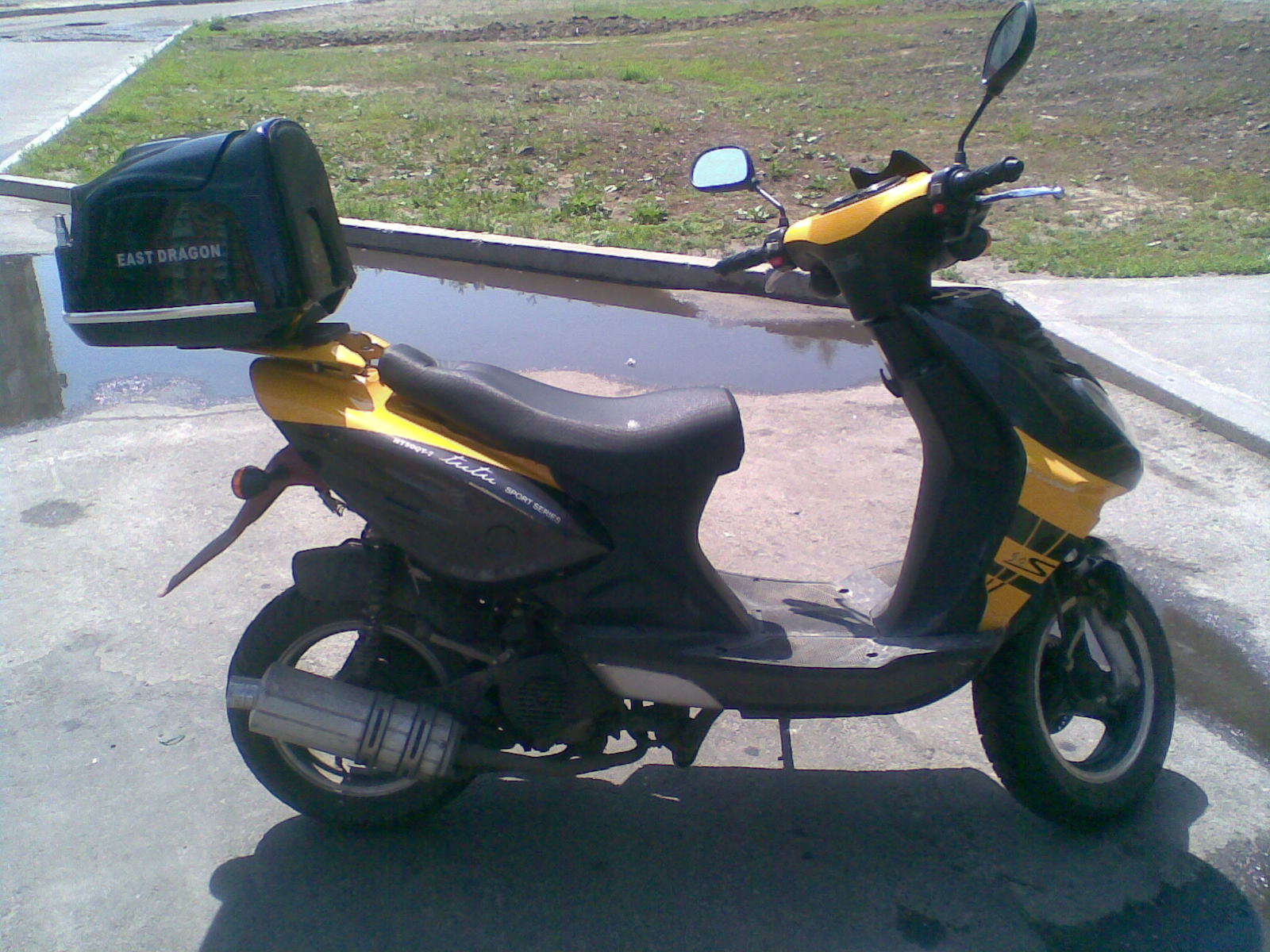

Помогите пожалуйста!
Китайский скутер. Проблема такая:
утром заводитса с пол оборота, но если часок или два поездить то 90% что не заведется, (ключ повернул,ручку тормоза нажал, нажымаю кнопку и только начинает крутить стартер, такой звук как бутто заводитса и ВСЕ, и потом крутит в холостую, проверял нету искры), нужно сидеть и тупо ждать около 5-20 мин. потом заведется но если заводитса то как часы. Менял катушку с рабочего мопеда, проблема не пропала.....
Подскажыте кто знает пожалуйста замучался уже.....

Свечу менял?

Смотри свечной колпачёк, там внутри, есть резистор, при нагреве (если неисправен) даёт такой эффект.....

Спасибо, попробую поменять свечной колпачок. Но сейчас я поменя датчик хола пробую ездить, то вроди пока нормально....

Как, ты вышел на поломку датчика холла. Замерял сопротивления?
