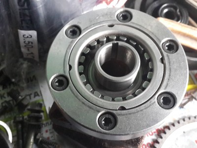

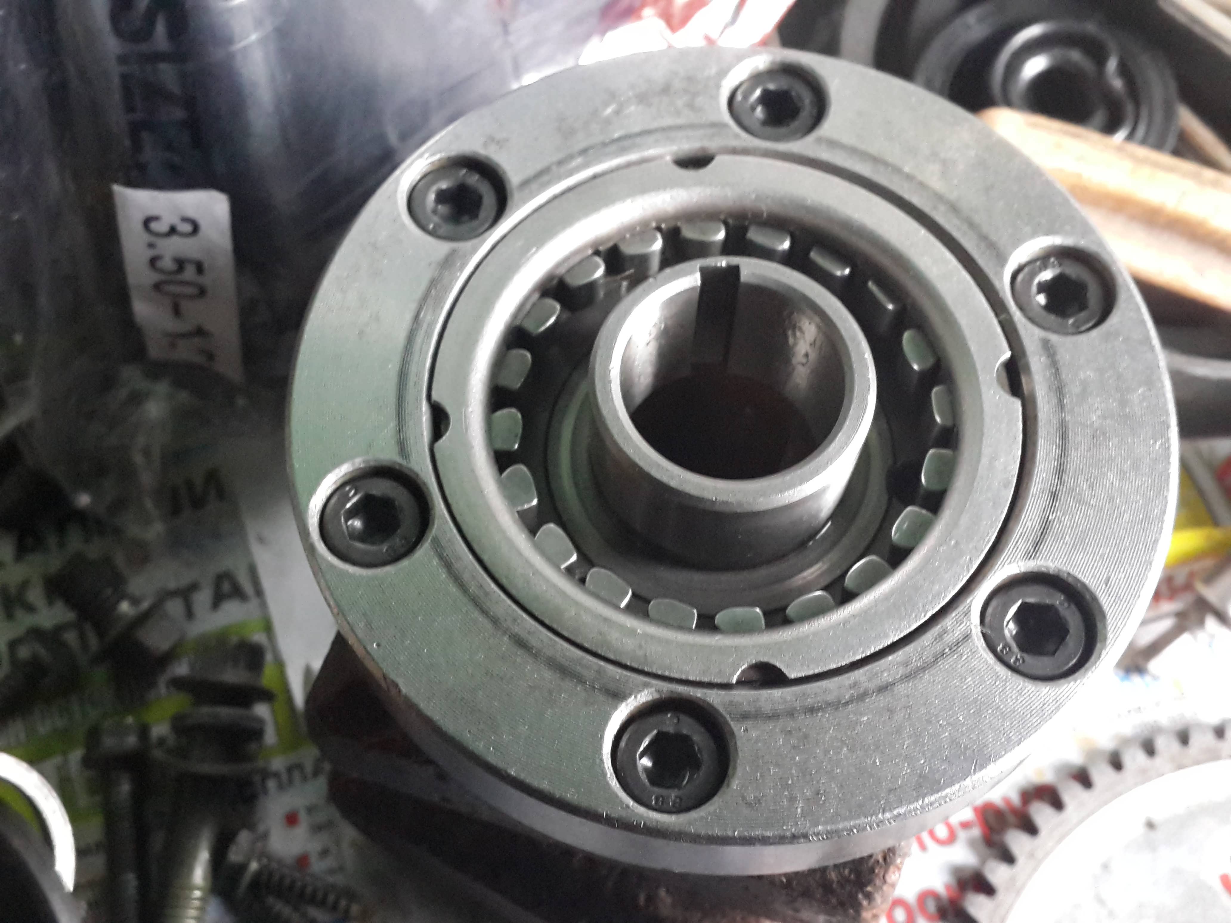

GRO,у меня походу кончилась обгонная муфта,стук очень похожий.Так вот я хотел перед разбором заказать её предварительно,ну и сросил на скутермаге про заменяемость от 157qmj.Написали что не подойдёт. Я вообще тогда не понимаю.
 Заголовок сообщения: Re: Irbis RZR 170cc 161qmk
СообщениеДобавлено: 11 Nov 2013, 14:34
Тогда только подбирать после разборки.

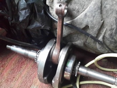

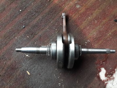

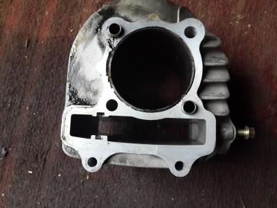

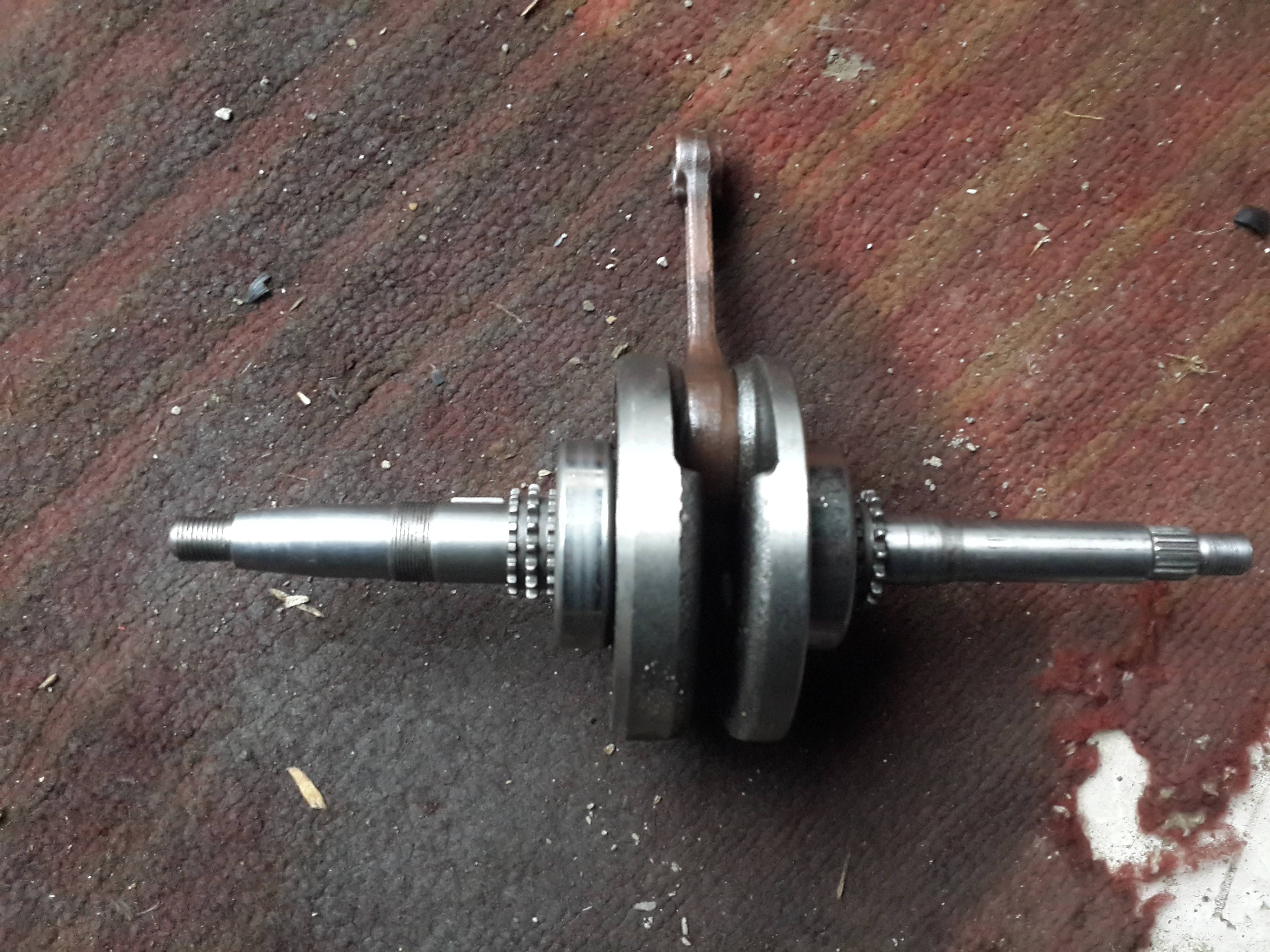

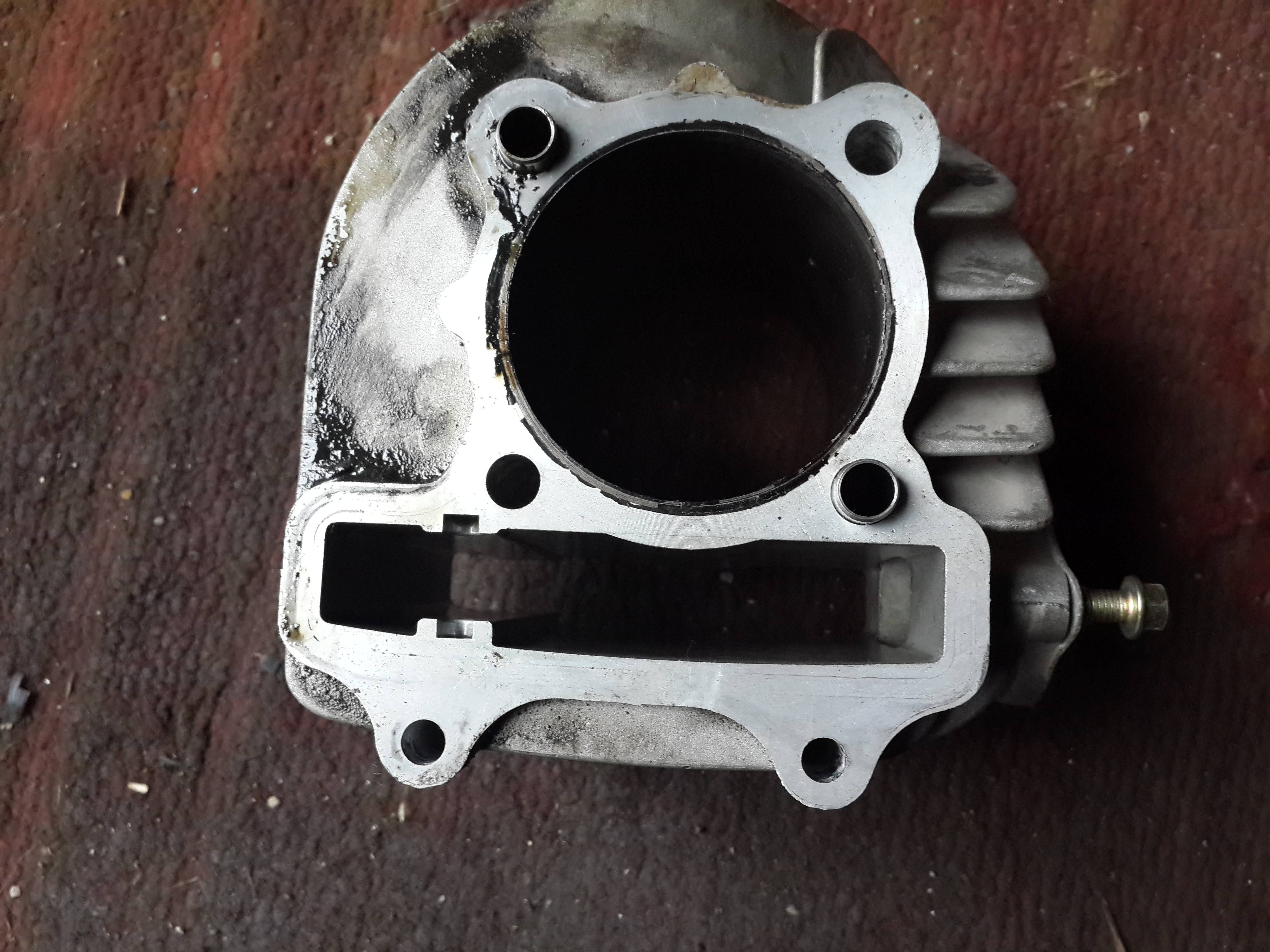

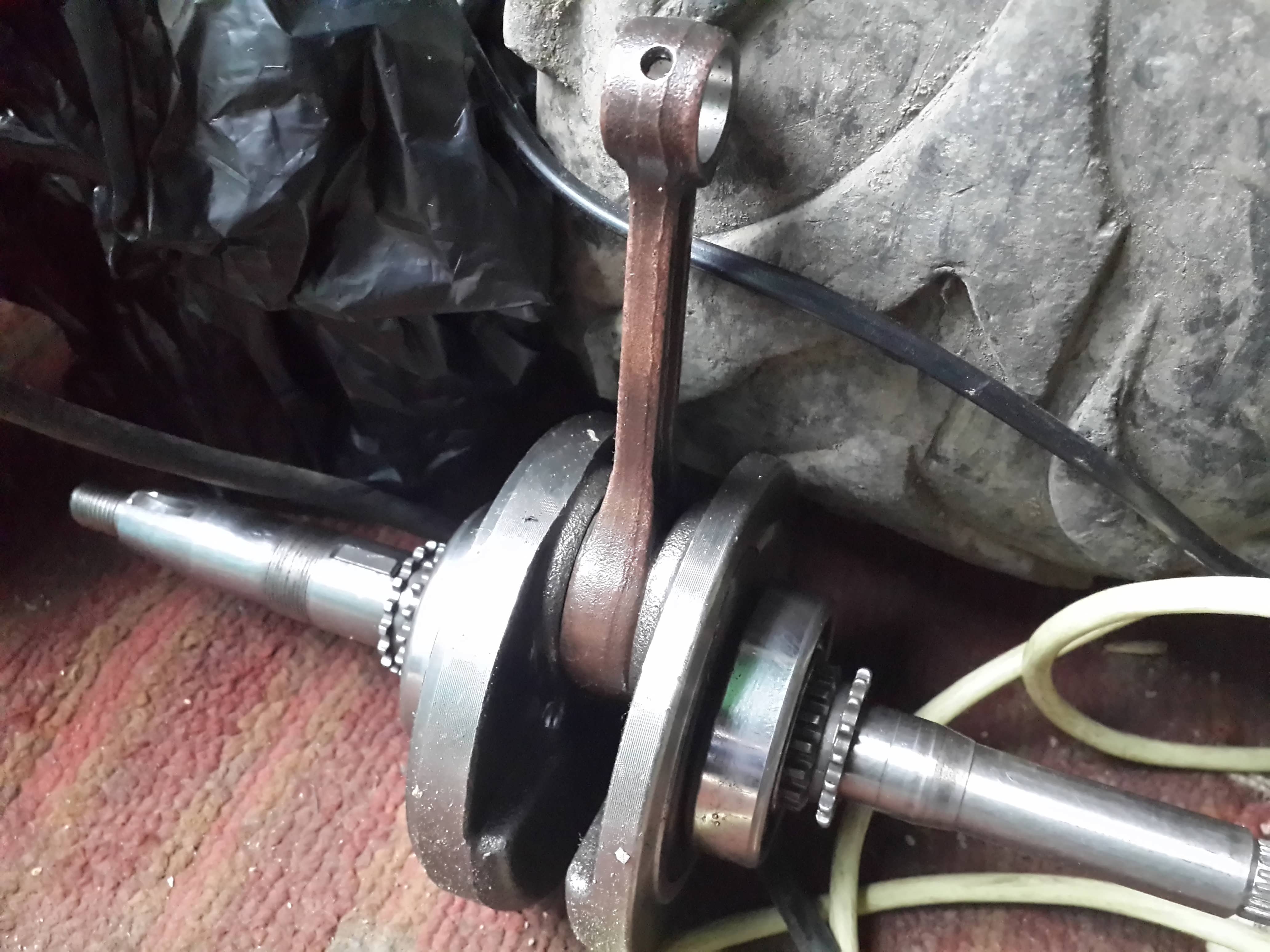

Я выяснил что стучало,люфт шатуна нижней шейки,а обгонная муфта нормальная. Как могло так случиться,пробег 3.5ткм,масло синтетика motul 300v 10-40.
GRO посмотри фото колена,на 157м не такое ? Может что замерить надо. Кстати,расстояние между шпильками 57мм,дыра в картере 65мм и есть маленький запас на расточку.
СообщениеДобавлено: 17 Nov 2013, 13:34
Да с виду они похожи.
Надо брать штангенциркуль, коленвал и идти с ними в магазин.

Поставил от 150ки,разница только в валу на варик,на 161qmk он 17мм,поставил втулку 15мм от варика 150ки и всё.

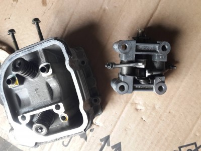

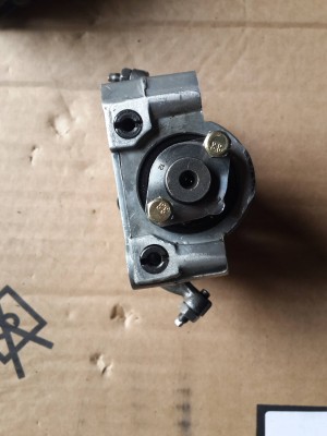

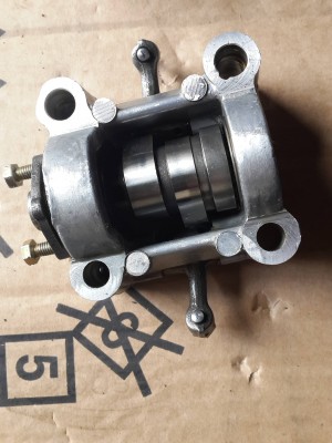

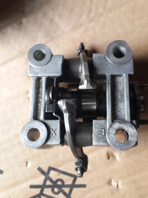

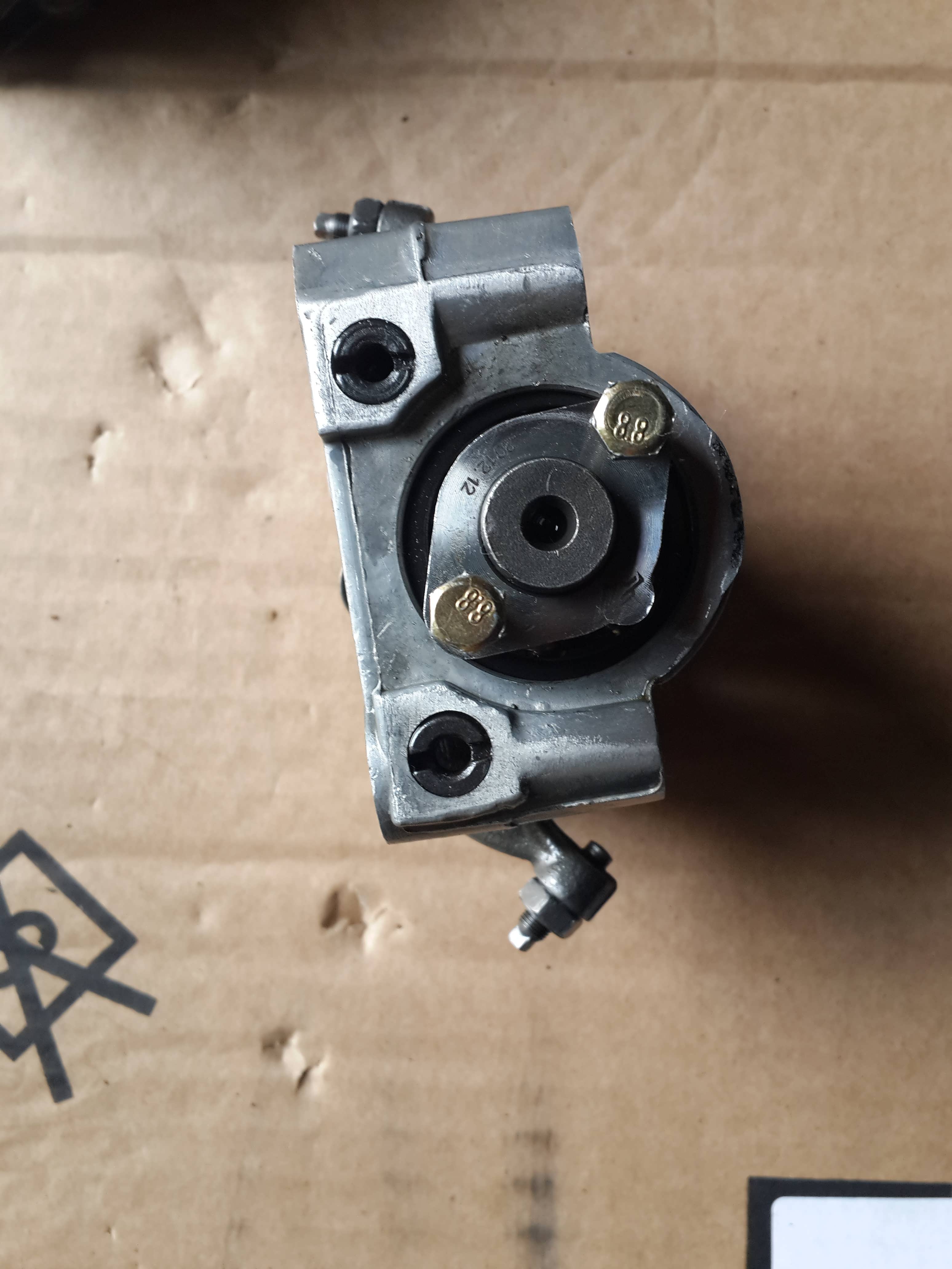

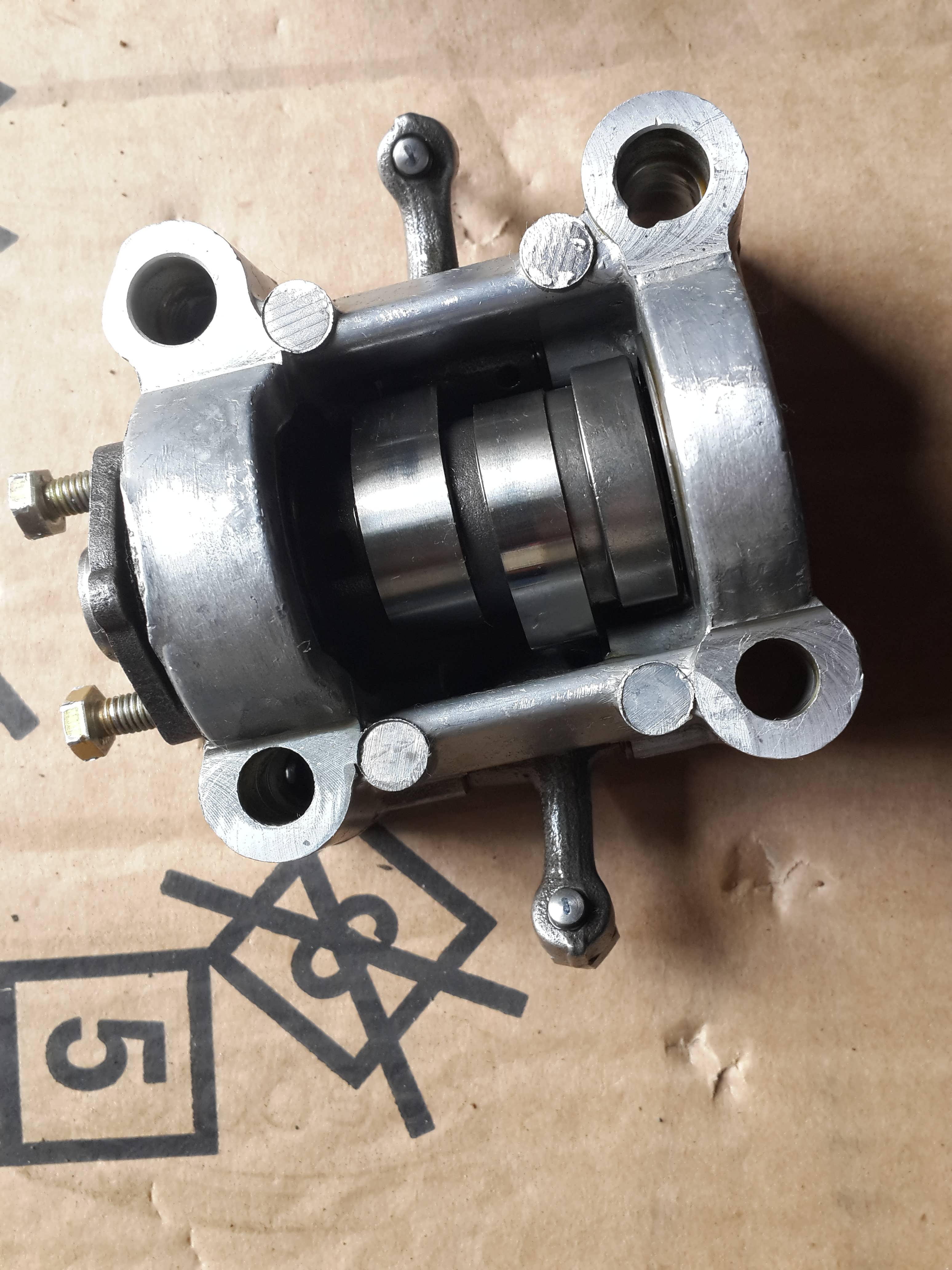

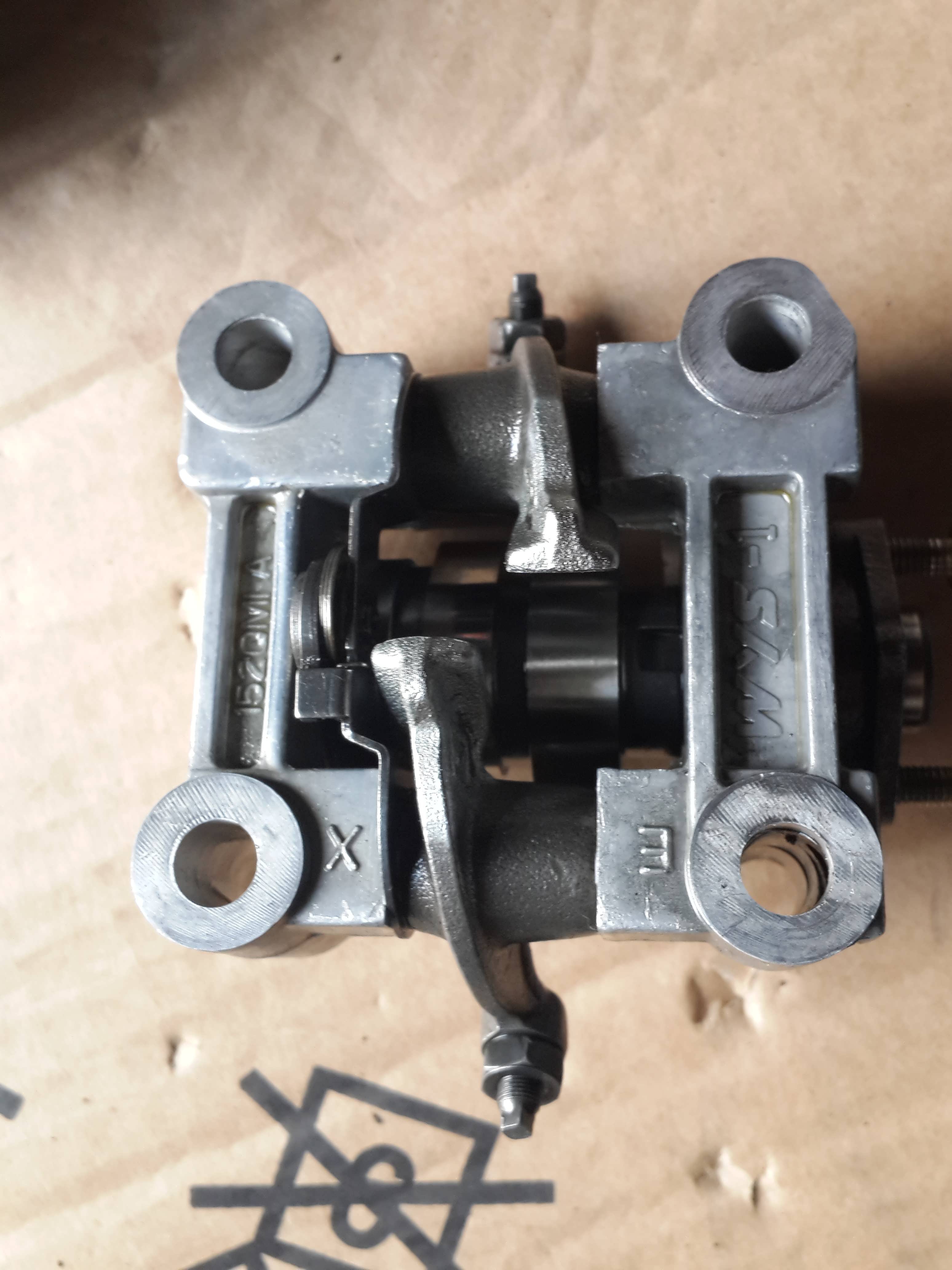

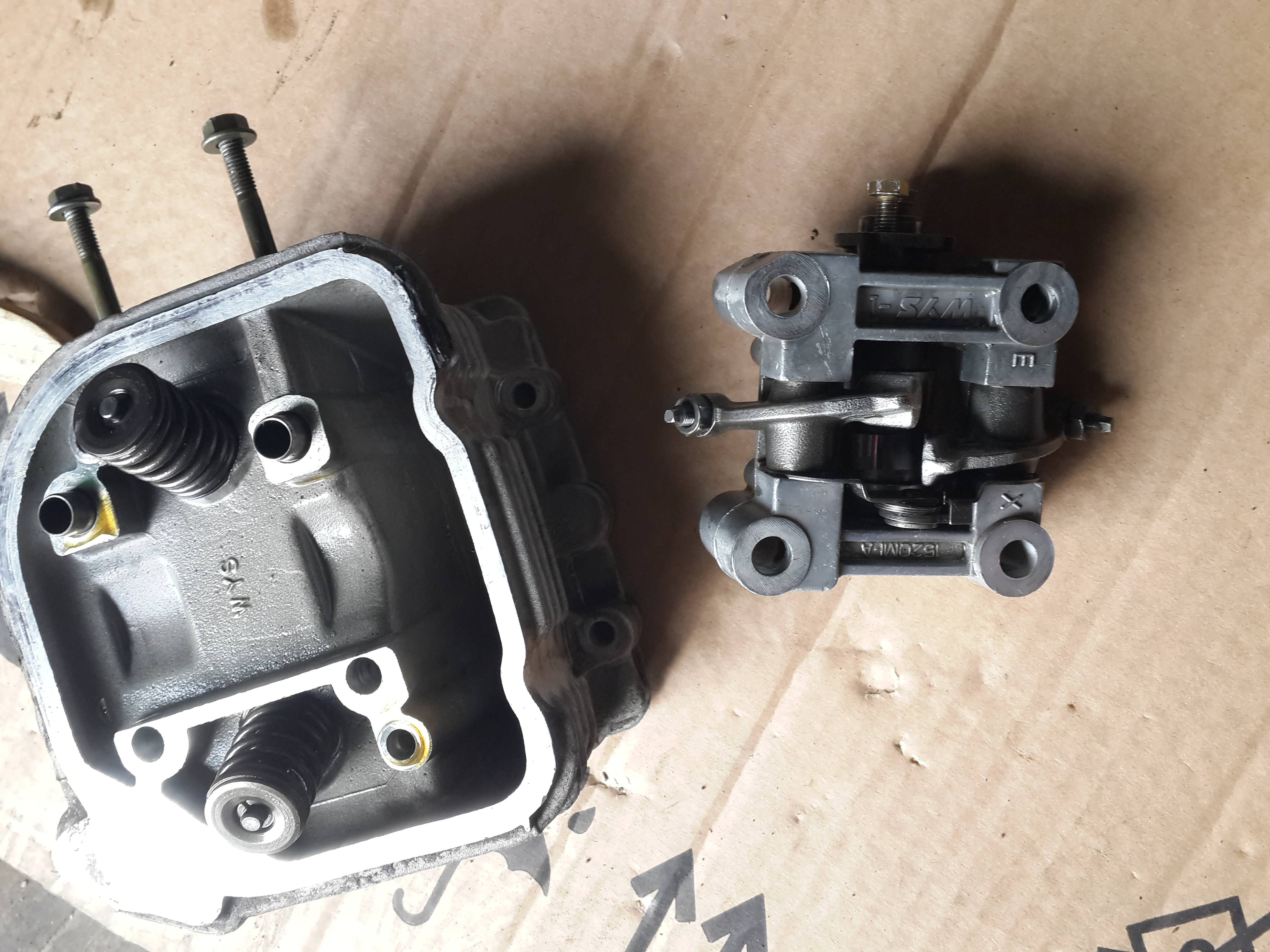

GRO смотри как у меня устроен грм,я такой конструкции не встречал.

СообщениеДобавлено: 18 Nov 2013, 16:30
Головка на 158 похожа.
