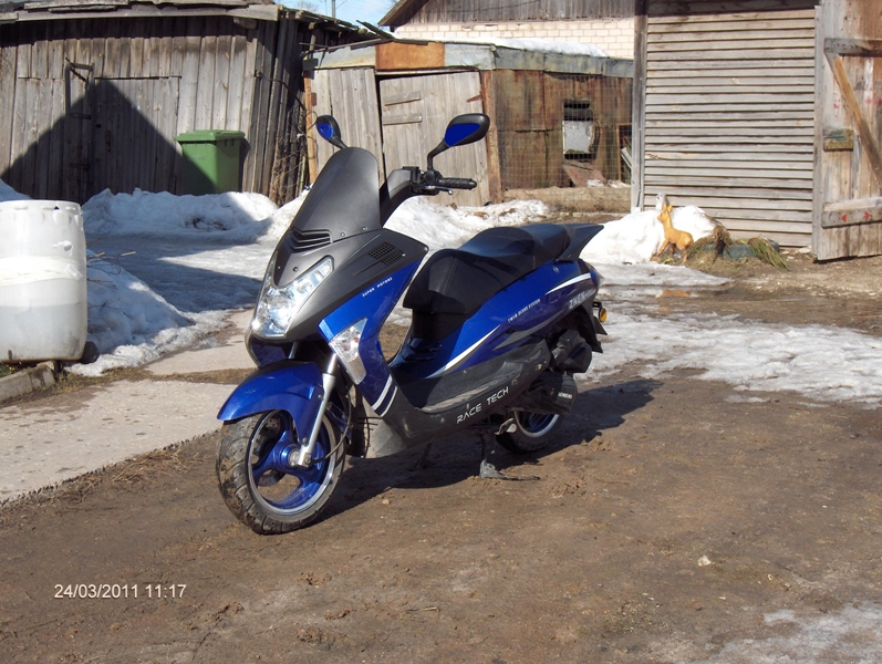

HPIM1210.JPG [ 444.98 KiB | Просмотров: 9498 ]
Всем доброго дня!Мой ZNEN-King ZN125T-19 2007 года больше 75 км/час ехать не хочет.Пробег 3500км.Работает ровно,без провалов.Может кто-то знает причину.Выручайте
