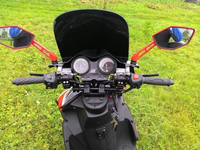

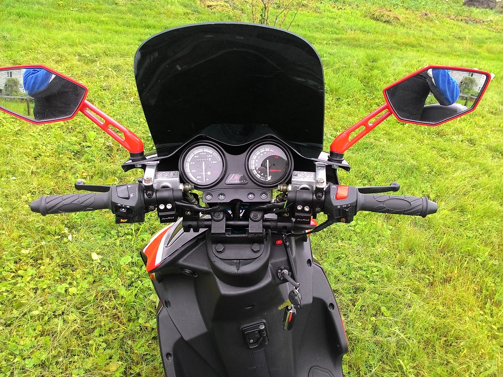

P.S. После апгрейда я реально почувствовал разницу между «До» и «После». Особенно на старте, если раньше трогаться надо было чуть ли не отталкиваясь ногами, то «после» - газ дал и мопедка полетела. Но этот ограничитель уже весь мозг съел.
руль трансформер1.jpg [ 1.26 MiB | Просмотров: 7982 ]
