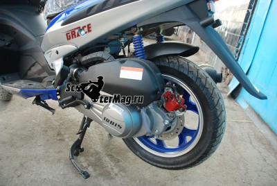

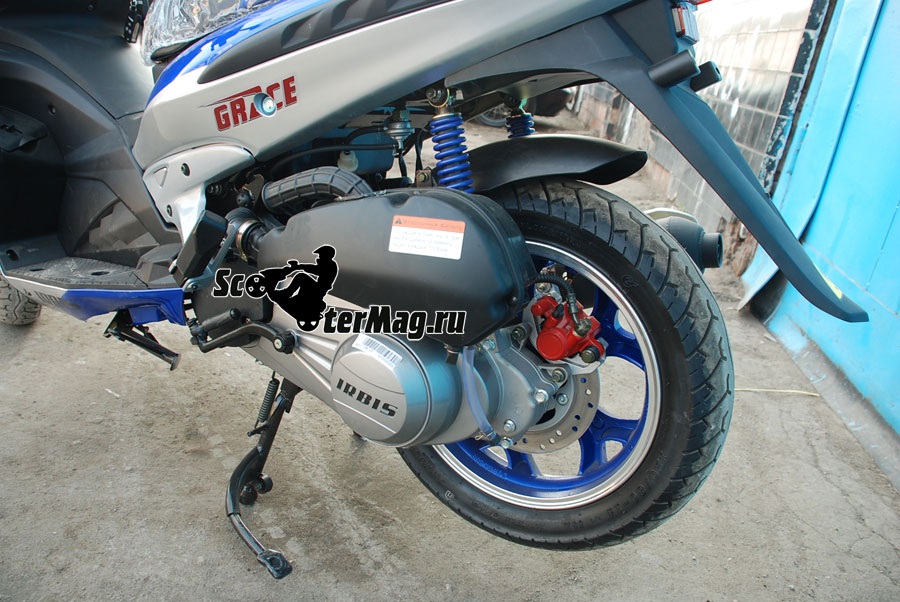

У меня 2 входа в фильтр, фильтр вот такой :Изображение
DSC_5331_enl.jpg [ 146.8 KiB | Просмотров: 5715 ]
