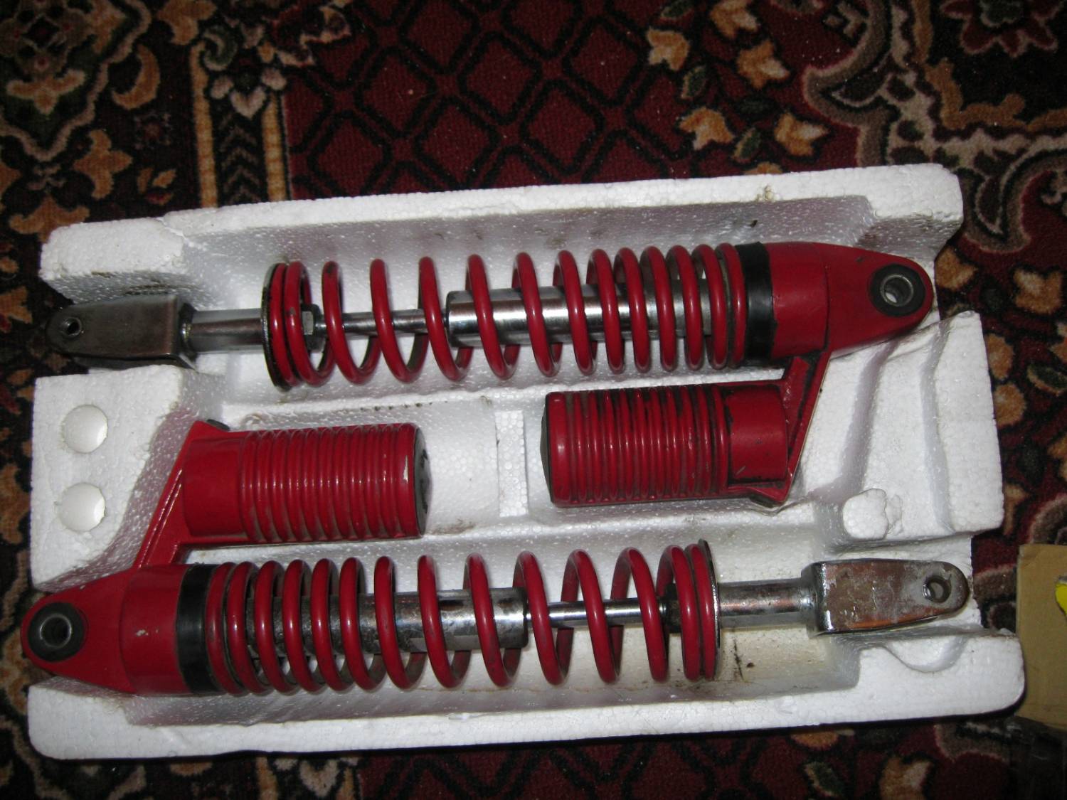

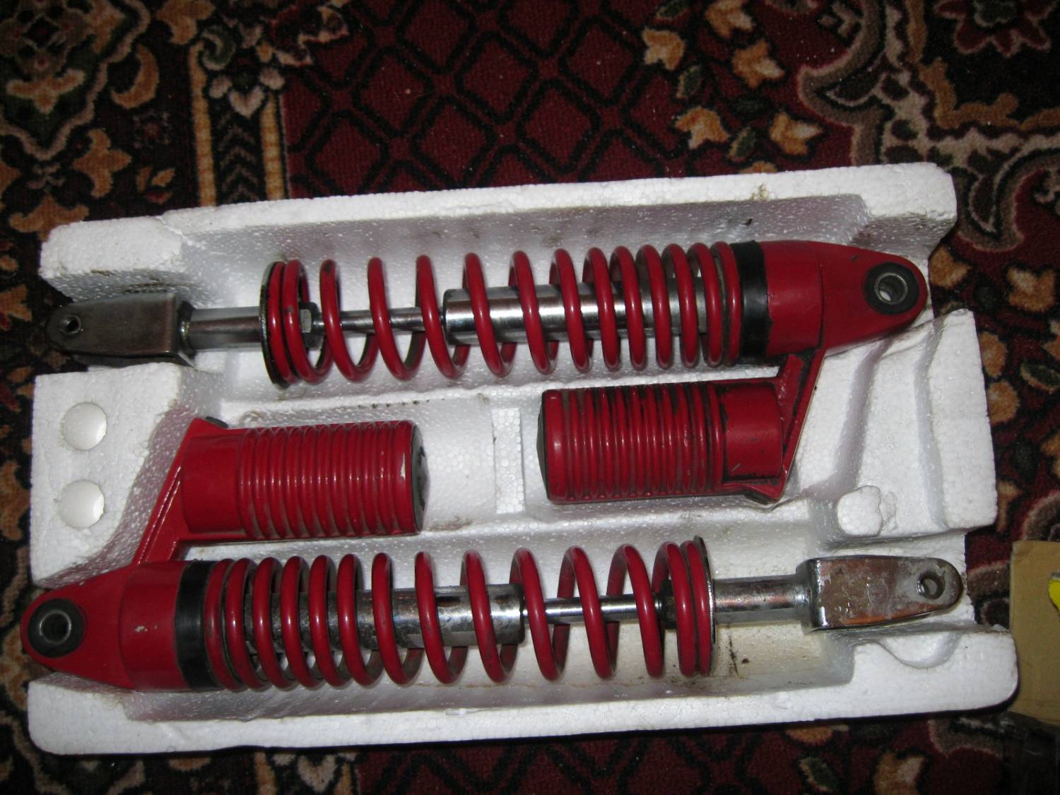

Недавно ездила в Нововоронцовку с пассажиром 174 к.м.. Я примерно 58 к.г. пассажирка примерно 45.к.г. итог разбитые компенсаторы и протертый подкрылок. Если кто знает стандартные газомасляные амортизаторы Вайпер Шторм 150 куб...
Решила покопаться и разобраться в чем-же дело, скутер с маленьким пробегом.. сняла амортизатор, открутила пробку (как я поняла для слива масла, купила трансмиссионное масло (сае 80 W 90), шприц.. Слить оказалось легко (путем надавливания), а вот залить через пробку не вышло.. Пошла дальше, сходила купила круглогубцы, сняла штопорное кольцо, опять проблема пластмасса ни как не хотела выходить из цилиндра закрутила винт (пробку) назад и накачала давление, уплотнительная пластмасса с диафрагмой сама вышла с цилиндра.. Осталось самое интересное, угадать сколько же лить масла в цилиндр.. Примерно подсчитав вылитое и прибавив 10 м.л. получилось 25 м.л. Залила, прокачать помогли :-D , установила уплотнительную пластмассу с диафрагмой на место, штопорное кольцо, золотник, накачала 7 атм. установила.. Получилось не так как хотелось, очень жестко.. спустила воздух накачала 3 атм. И вот оно чудо амортизаторы как новые.. Как раз получилась золотая середина..
Теперь не пробивает на скачках даже с пассажиром весом около 90 к.г.
Может быть кому нибудь пригодится..
амортизаторы.jpg [ 184.83 KiB | Просмотров: 13693 ]

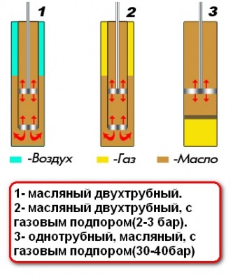

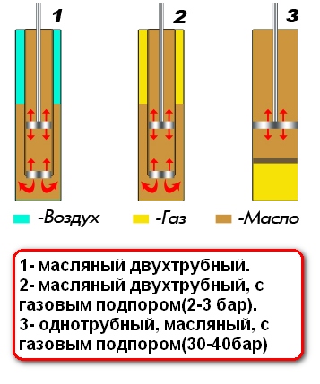

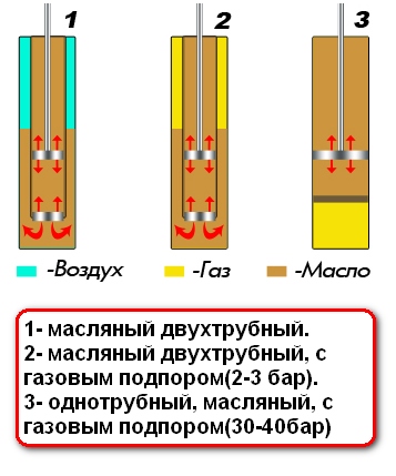

СообщениеДобавлено: 09 Jun 2011, 21:31
Гидравлические амортизаторы
Гидравлические амортизаторы получили наибольшее распространение. В гидравлических амортизаторах сила сопротивления зависит от скорости перемещения штока. Рабочее тело-масло(оно еще является смазкой). Принцип амортизатора заключается в возвратно-поступательном движении поршня амортизатора, поршень через небольшое отверстие перепускает масло из одной камеры в другую, превращая механическую энергию в тепловую. Жесткость амортизаторов зависит от начальной настройки перепускных клапанов (для амортизаторов массового предназначения начальную настройку задает производитель на заводе однократно на все время эксплуатации; в амортизаторах спортивного назначения жесткость может регулировать пользователь), изначальной вязкости жидкости (масла) и температуры окружающей среды которая влияет на вязкость амортизаторной жидкости (масла).
Гидравлические амортизаторы делятся на несколько подвидов: однотрубные, двух трубные, с газовым подпором или без него(в простонародье их называют просто газовыми или масляными), с газовым подпором высокого или низкого давления. Газовый подпор как правило влияет очень незначительно на жесткость амортизатора, но значительно увеличивает стабильность характеристик, но при повседневной езде разница совершенно незаметна.
Амортизаторы с газовым подпором высокого давления как правило однотрубные, данная конструкция является практически самой эффективной. Т.к. такие амортизаторы не боятся наклонов и могут устанавливаться штоком вниз, что улучшает характеристики подвески за счет снижения не подрессоренных масс. Его характеристики очень стабильны (при работе жидкость сильно греется и может вспенится или смешаться с компенсационным газом, что сильно ухудшит демпфирование, а это опасно) за счет того, что компенсационный газ отделен от жидкости плавающим поршнем; за счет высокого давления газа и как следствие жидкости которое значительно отсрочивает момент вспенивания жидкости; за счет того, что стенка рабочего цилиндра имеет непосредственный контакт с воздухом это улучшает охлаждение жидкости; за счет того, что поршень и цилиндр имеет большой диаметр, а жидкость большой объем это увеличивает теплоемкость системы.
Недостатки: если компенсационная камера находится прямо в рабочем цилиндре то данный амортизатор имеет меньший ход по сравнению с двух трубной конструкцией при одинаковых внешних размерах; данный амортизатор очень критичен к повреждению-вмятинам на внешней стенке цилиндра, это приведет к заклиниванию поршня и полному выходу из строя в то время как двухтрубный амортизатор даже не заметит вмятины; однотрубник сложней в изготовлении чем двух трубный и как следствие дороже.
(Викопендия....)
amortizatori_schemi.jpg [ 53.82 KiB | Просмотров: 13714 ]
 Заголовок сообщения: Re: Ремонт газомасляных амортизаторов..
СообщениеДобавлено: 09 Jun 2011, 21:44
Кому больше верим?
СообщениеДобавлено: 09 Jun 2011, 21:48
Кому больше верим?
Дико извиняюсь, но при чём тут работа амортизатора и газовый подпор?
Работа амортизатора заключается исключительно в гашении колебаний.
Газовый подпор - часть упругого элемента подвески, в гашении колебаний работы не принимает.
