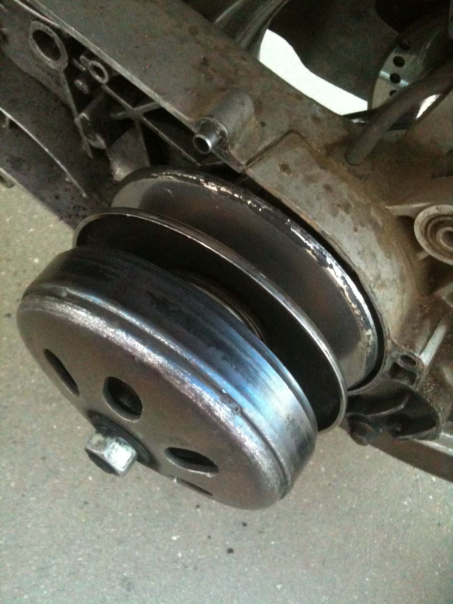

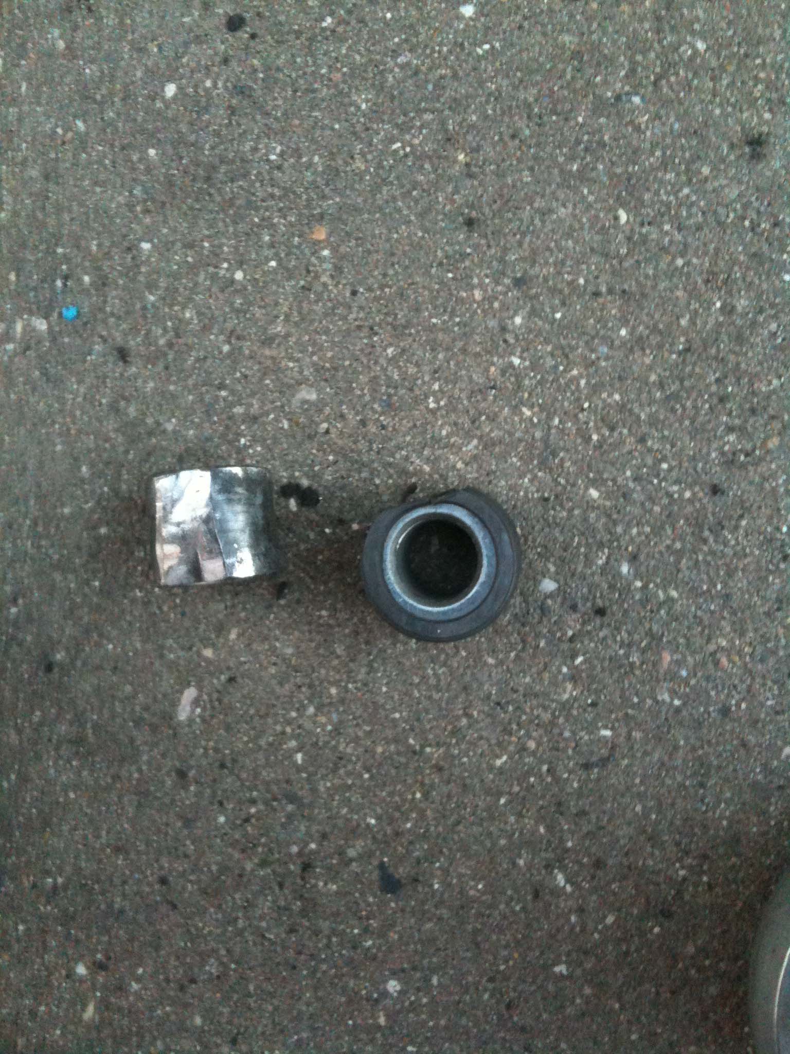

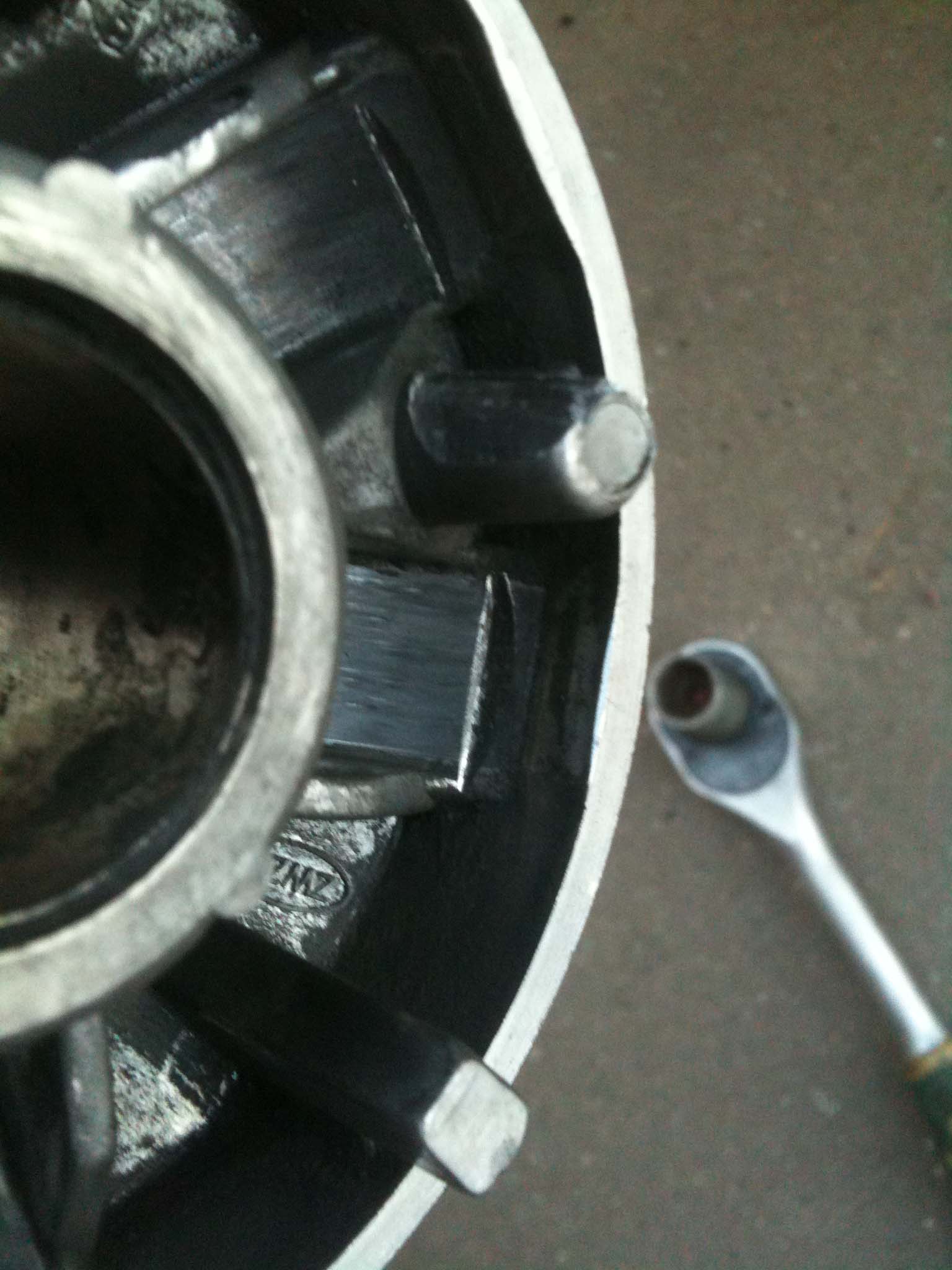

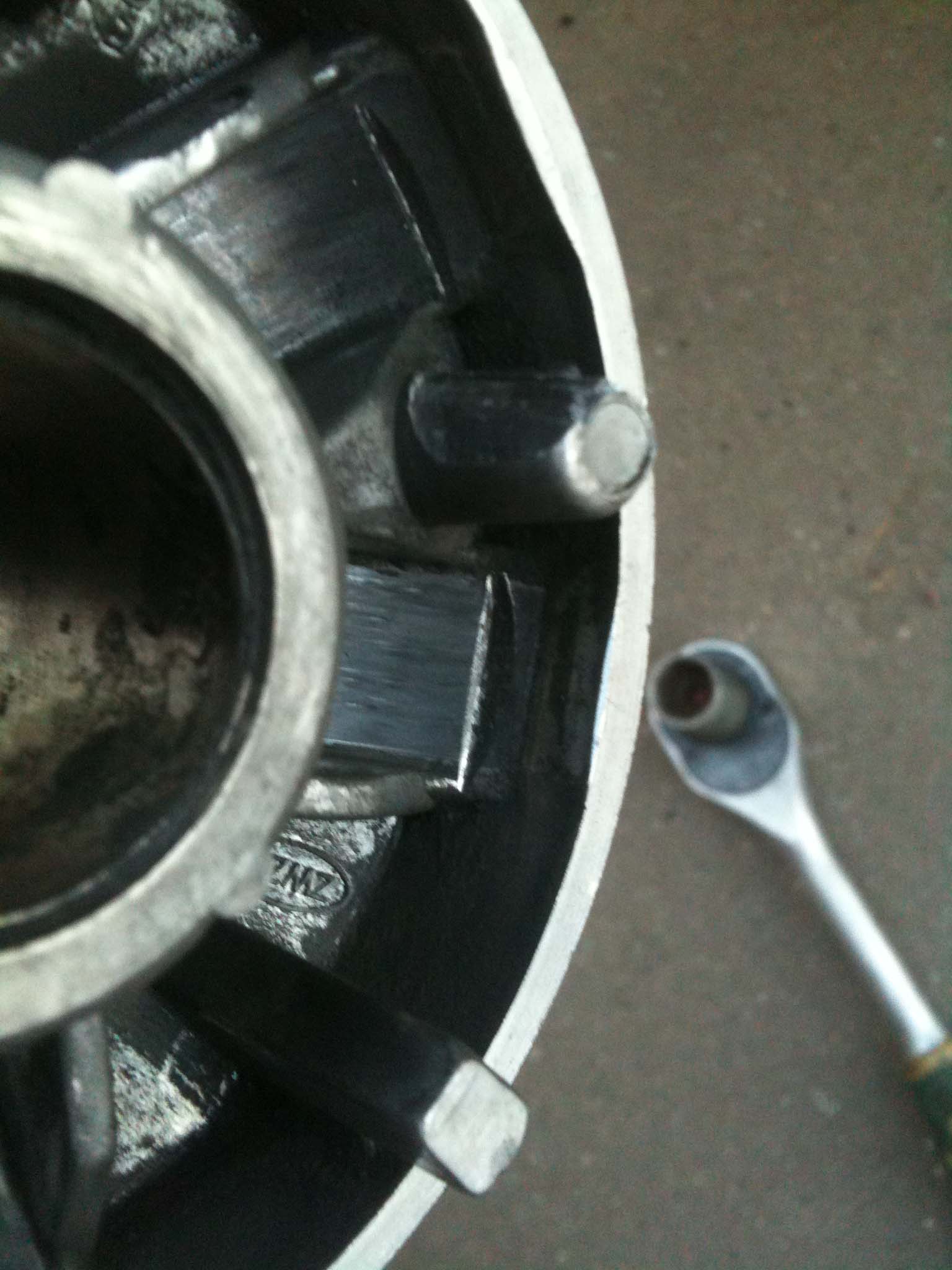

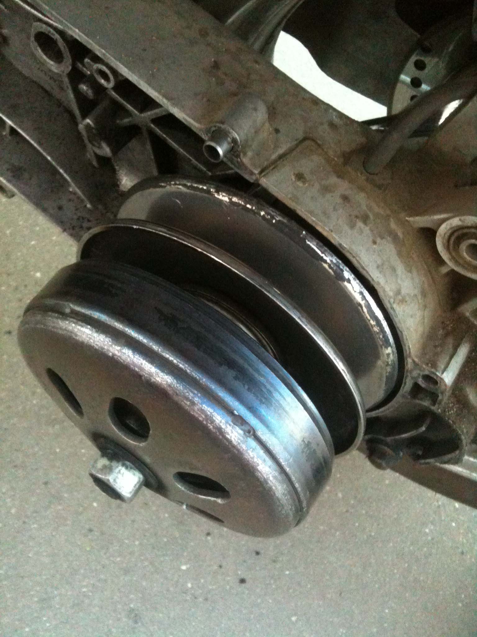

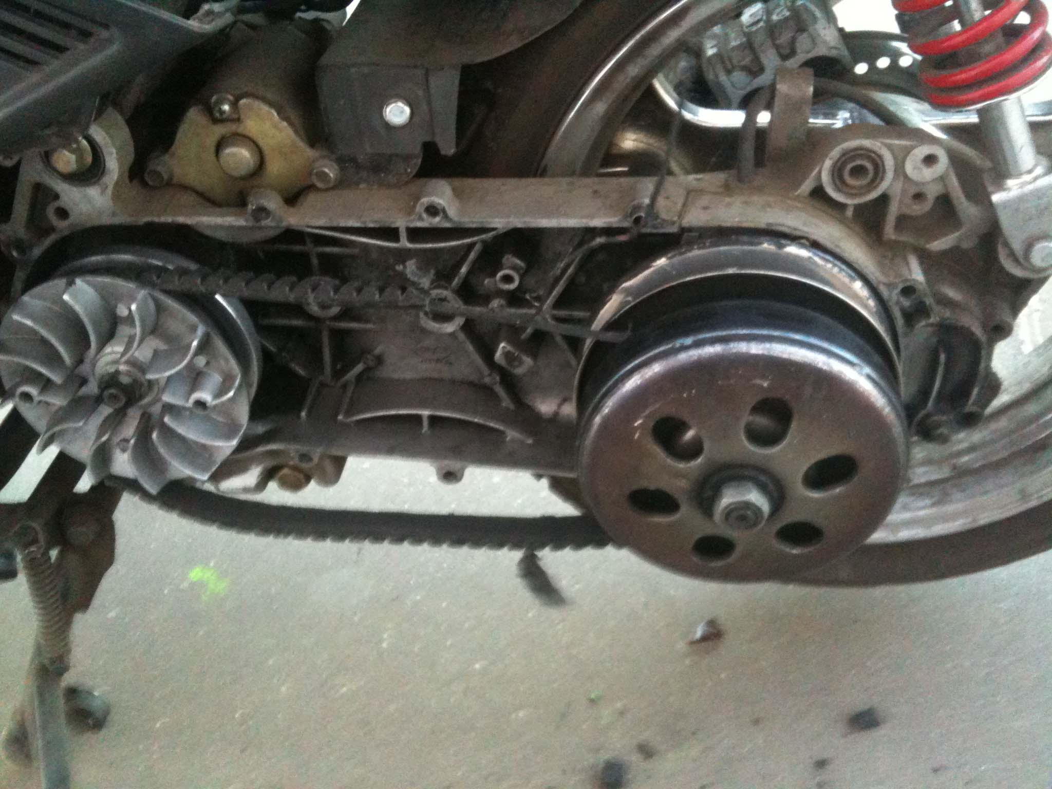

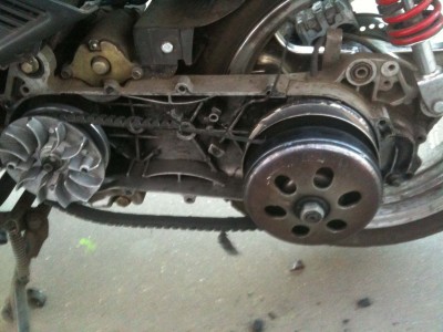

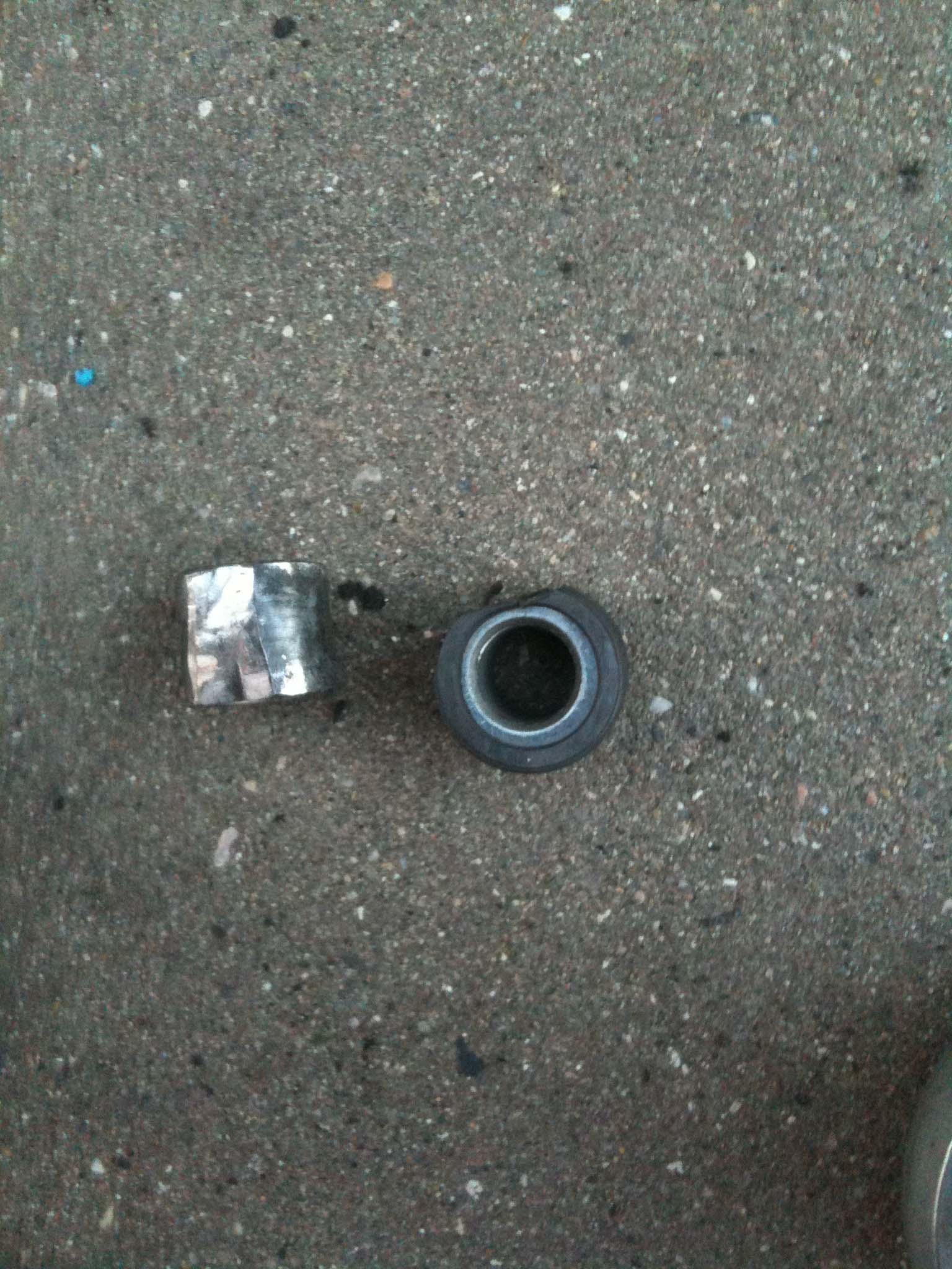

Кто скажет, что за демон у меня в вариаторе поселился после 500-700 километров езды такая вот штука случилась :

Опиши подробней, какие симптомы были, фото разъясни, и что произошло со слайдерами, хотя...
1 фото, сточен промежуточный защитный выступ, изношена рабочая поверхность для грузиков
2 фото, сточеный в хлам с одной чтороны грузик и что то блестящее не понял что.
3 фото, провисший ремень, это так было после снятия крышки или ты его так задвинул? Я у себя не смог вобще раздвинуть шкивы.
Мой вывод, либо был неправильно собран варик, либо он работал вобще без слайдеров, вобщем варик под замену ремень по состоянию.

так ремень был так одет когда я снял крышку варика )я купил сегодня новый Gates ремень....блестящее на грузике это сам грузик который сточился до металла...слайдеры сегодня поменял...значит надо менять верь варик (((
при езде был слышен какой то шум в варике...наверно это шумели грузики...и ещё в какой то момент оборотов совсем плохо тянул скут...тож наверно из-за грузил...варик покупать думаю китайский....что посоветуете ??? или всё же копить на норм ???

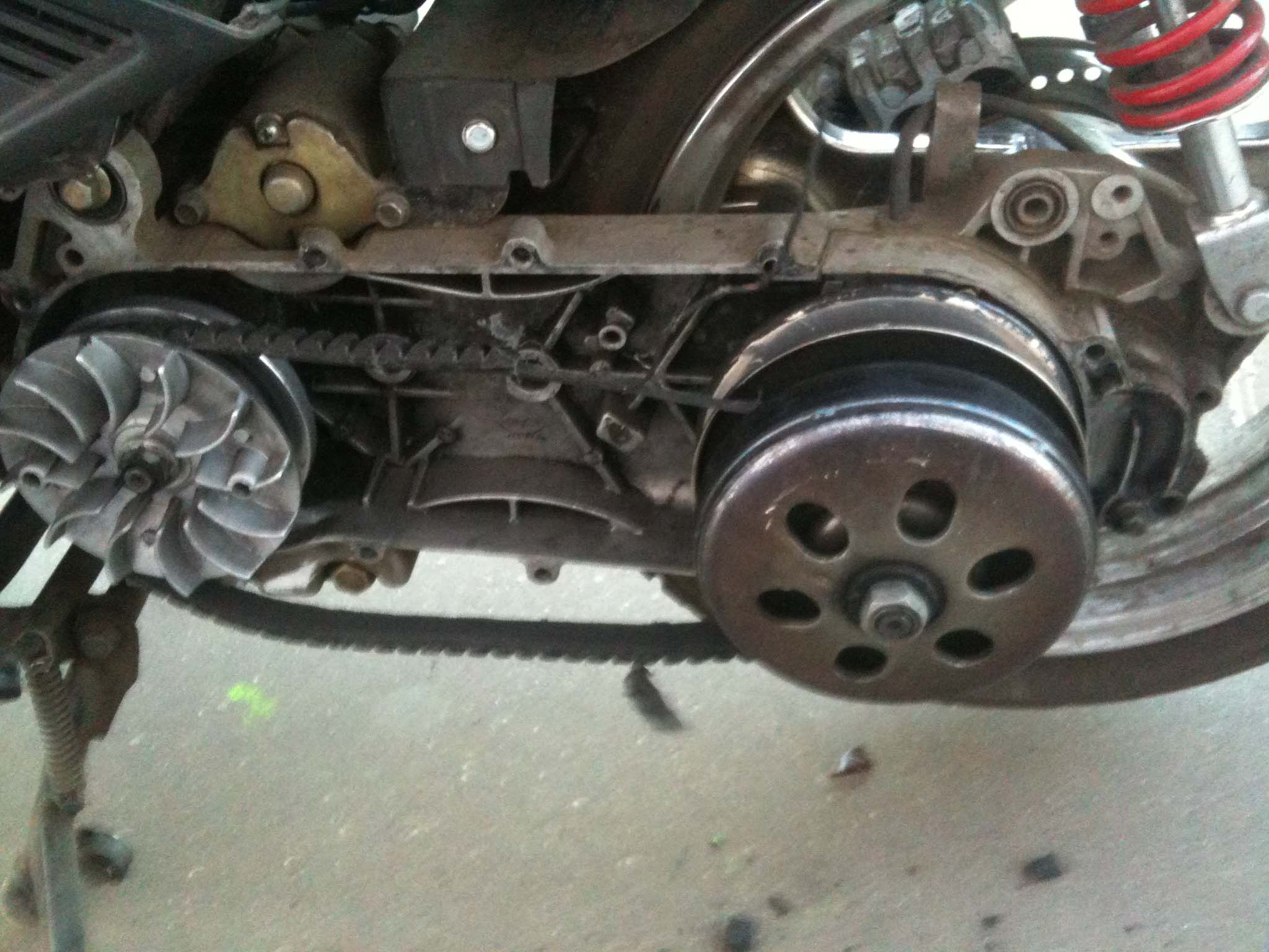

блин варик менять над полюбасу...там вон на подвижной щеке выработка какая что аж грузила стирает до металла )
у самого купола сцепления цвет такой синеватый...перегревается значит он ???
Ну это не сильно. :-D
У меня синее.
Если колодки сцепления живы, то ничего страшного.
Варик умер безвозвратно.
Только полная замена.
С ремнём точно так же.

Сточеные грузики выскочили встали раком и заклинили варик видимо, вот ремень и остался в таком положении видимо, вобщем сцепление тоже надо смотреть.
