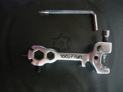

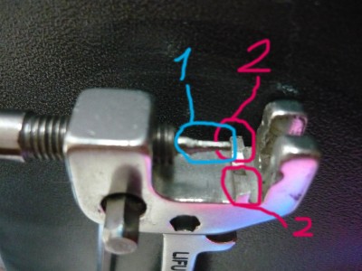

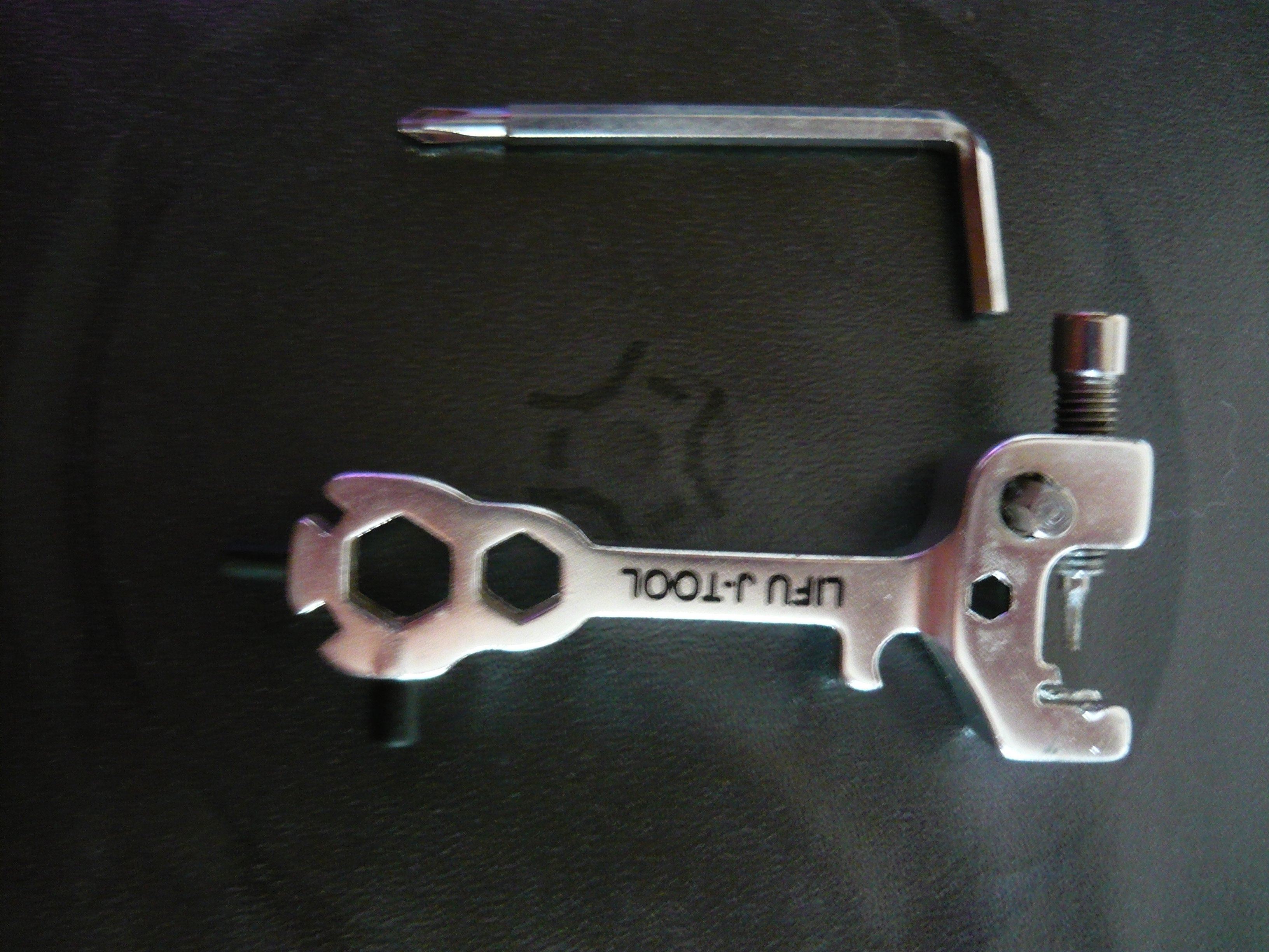

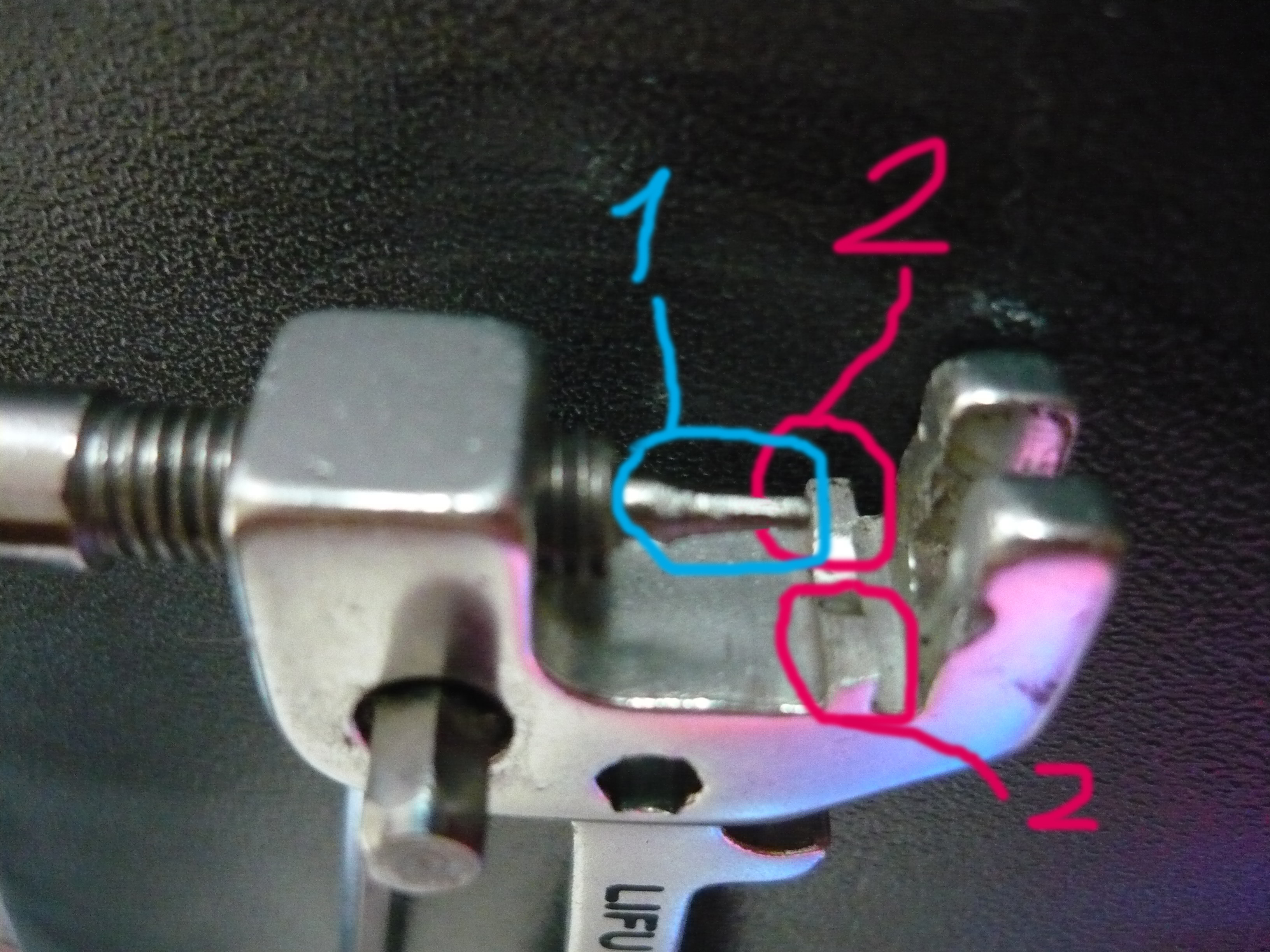

Вот так выглядит моя выжимка.
1: ось под велосипедный пин уменьшил до диаметра пина цепи распредвала
2: зубья, на которые ложилась велоцепь, сточил за ненадобностью.
P.S.: Скажу честно, выжимка сделана изначально из очень мягкого метала, поэтому хватит её на 3-5 раз. Хочу сделать из стали подобную конструкцию + добавить зубья для цепи ГРМ, чтоб не ерзала в разные стороны.
Комментарий к файлу: Общий вид
P10108102.jpg [ 1.49 MiB | Просмотров: 16859 ]
P10108122.jpg [ 1.34 MiB | Просмотров: 16859 ]
 Заголовок сообщения: Re: 157QMJ. Замена цепи ГРМ. Эксперимент
СообщениеДобавлено: 29 Jul 2010, 15:59
Зарегистрирован: 17 Feb 2008, 04:04
Сообщений: 34
Гораздо проще купить нормальную большую веловыжимку, которая существенно мощнее и уже её дорабатывать. Большие веловыжимки рассчитаны на применение в стационарных условиях (а не таскание в подседельной сумке с запасной камерой), поэтому гораздо больше, мощнее и удобнее. Цена на вскидку порядка 500-600р. (из того что я встречал живьём).
