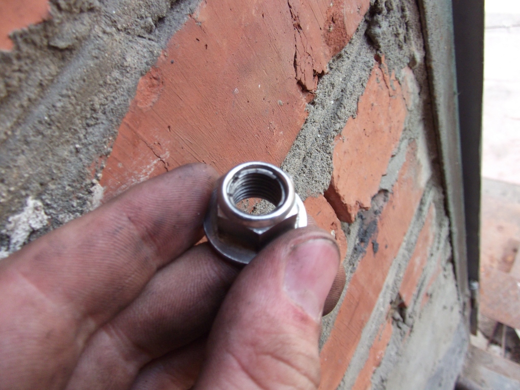

Там обычная гайка не подойдет, каким моментом не закрути всеравно раскручиваться будет а это очень опасно.
При раскручивании, щека вариатора начинает сбивать зубья на валу, если так несколько раз откурутится то и коленвал менять придется!
Езжай в маг для скутеров, там эти гайки есть, у нее есть некий фиксатор скраю, он похож на обычную резьбу но она прерывестая, засчет этого она не раскручивается и купи прозапас, всегда пригодится!

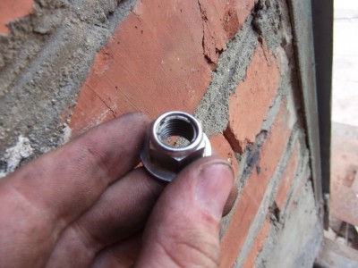

Кстати, вот нашёл изображение
но вот что за шайба.....

Шайба ставится под гайку. Крутить с силой, чтоб глаза вылазили не нужно а нужно затягивать динамометрическим ключом с усилием 30-35 Нм. Все
я конечно извиняюсь.гайка там самая обычная.я не знаю что у вас там за прерывистая-я у себя не рассмотрел.так что...

Вот тут лучше будет видно!
Смотри внимательнее, я это не просто так говорю, сам пробывал обычной нефига всеравно откручивается...

да как бе глаз алмаз.и пальцем не прощупывается.ну да ладно
