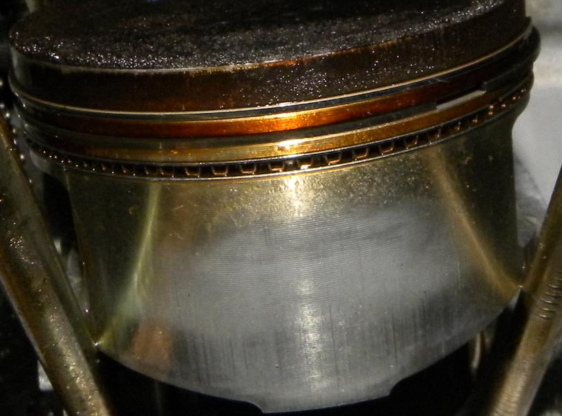

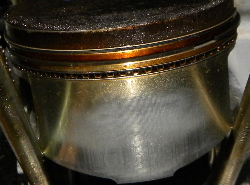

Кимко, двиг почти как 150 кубовый кетай, диаметр поршня 60 мм.
Пробег 9400 км.
Можно ли считать состояние поршня нормальным?

Нормальный, рабочий поршень.

А чем беспокоит поршень?
Умирает в основном цилиндр, а следом и кольца.

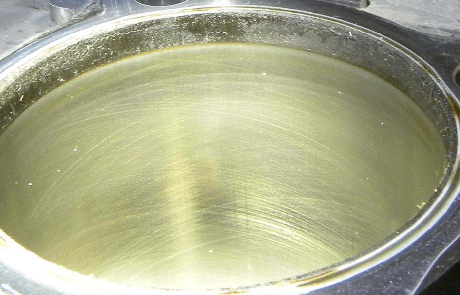

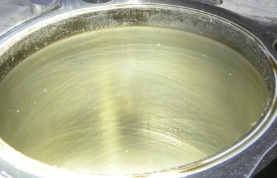

Вот цилиндр, следы хона, как я понимаю, есть, - значит всё в порядке?

Да, цилиндр на удивление живой, при таком пробеге.
А как там поршневой палец в бобышках поршня, не люфтит?
У меня, при маленьком люфте, грохотал как дизель.
