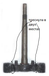

сегодня сворил вилку сварщик сказал на один сезон
причем часть трещины была покрыта ржавчиной
просто проявилось ето только сейчас

Надо менять, то что сварщик сказал, это не диагноз.

какие размеры траверсы у атлант калипсо? я без понятия
