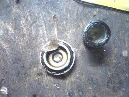

Зарегистрирован: 21 Sep 2010, 21:21
Сообщений: 45
Скутер: Flash
Mel'nik
Паронит купить не забудь.
Возможно у тебя та же беда, что и у меня была, когда умерла поршневая 170сс.
Когда отвалился кусок штатной прокладки и перекрыл масляный канал перед насосом.
это как нибуть можно предупредить, а тоя при последних двух заменах масла обнаруживал куски прокладки в масляном фильтре.
IMG0214.jpg [ 27.93 KiB | Просмотров: 6154 ]
 Заголовок сообщения: Re: не поступает масло в ГЦ.перегрев
СообщениеДобавлено: 24 Jun 2011, 17:54
dna
Предупредить можно, изготовлением собственной прокладки.
