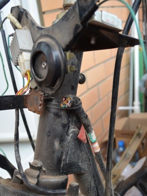

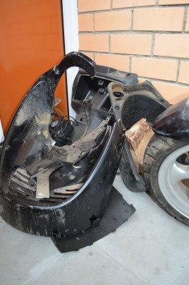

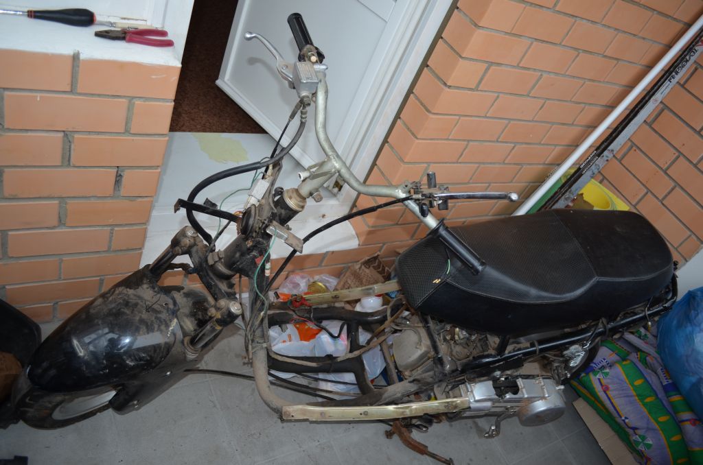

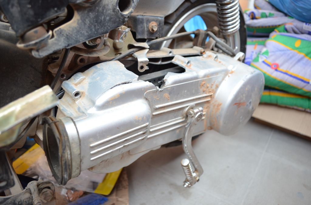

Приветствую. BM Galaxy 125 был куплен в далеком 2005, всей семьей катались 3 года. Теплой августовской ночью 2008го был угнан :'( буквально через месяц нашли, но раскуроченный. Разбиты/отсутствуют пластик, электрика, крышка вариатора. Заводить не пробовал, движка, рама, седло, подвеска, колеса вроде целы.. На з/ч не ушел.
В связи с переездом поближе к столице, оч хоцца восстановить диванчик. Давненько не крутил болтов, а на балконе квартиры так вообще никогда %) без Вашей помощи никак..
Планирую поэтапно: 1. завести движку 2. прокатиться 3. заняться электрикой 4. обвес, регистрация
Спасибо, всем кто откликнется!!! *DRINK*

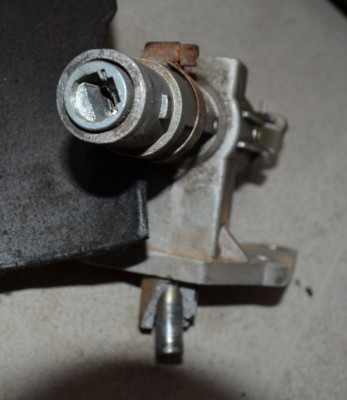

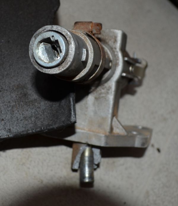

Комментарий к файлу: вывернутый замок
DSC_0505.jpg [ 103.49 KiB | Просмотров: 8473 ]

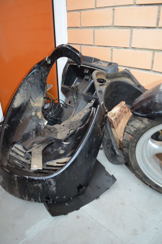

Комментарий к файлу: остатки пластика
DSC_0503.jpg [ 158.1 KiB | Просмотров: 8473 ]
Комментарий к файлу: обрубленный жгут
DSC_0502.jpg [ 233.73 KiB | Просмотров: 8473 ]

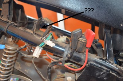

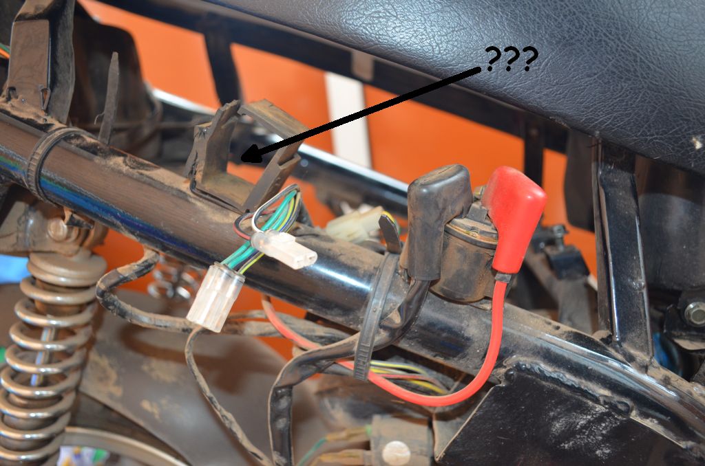

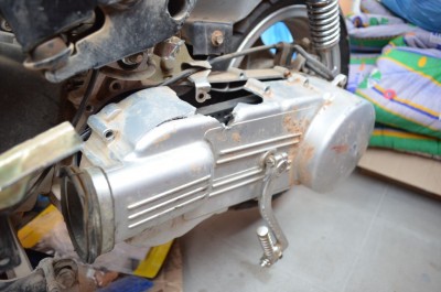

первый вопрос, что за приблуда стояла на этом месте? и, если вкурсе, где ее взять.
Комментарий к файлу: место под что-то с правой стороны скутера

Коммутатор там обычно стоит
http://www.scootermag.ru/new/shop/product/812/

Спасибо! судя по разьемам он самый :) а я подумывал на регулятор напряжения..
для запуска двигателя обязательно наличие замка зажигания и коммутатора? кик и крышку вариатора вроде установил, хочу проверить искру..

комутатор обязательно, можно и без крышки варика. Со стартера, там обгоная муфта стоит.

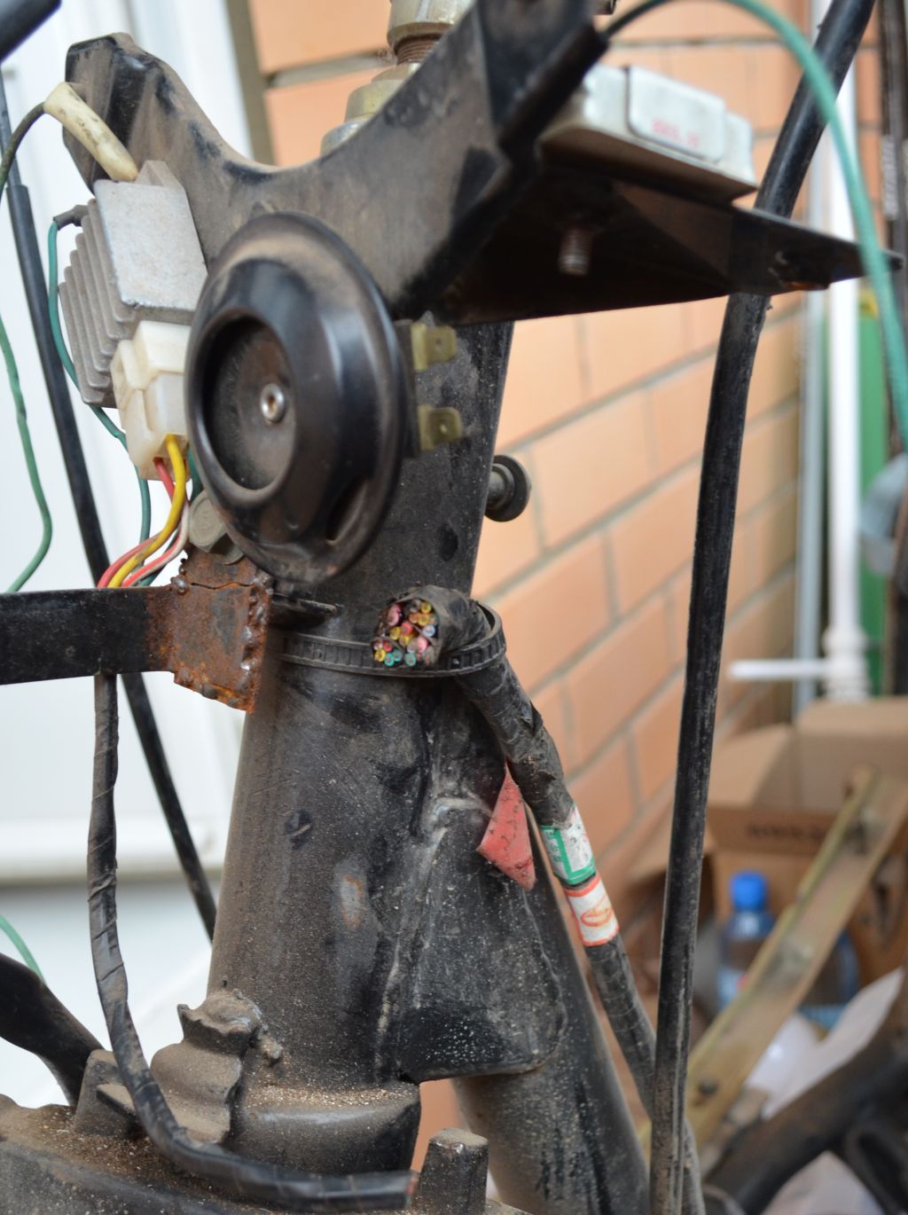

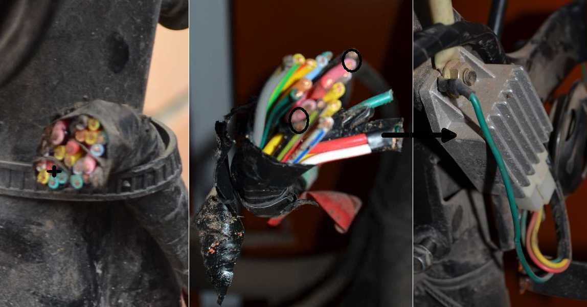

ок, по коммутатору понял, буду брать. со стартера крутить нереально, обрублен жгут от передней панели и выдернут аккум.

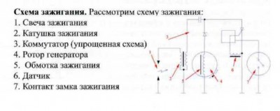

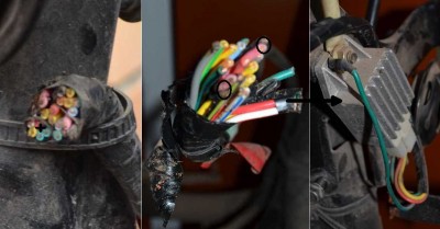

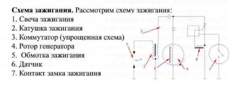

Обведенные кружками провода (розовый и черный) оказались куском одной петли и тут же выпали. жгут на 5 проводов справа от приблуды с картинки. с остальными непонятно.. разобраться бы какие проводочки идущие от замка зажигания в жгут надо перемкнуть.
Комментарий к файлу: книга А.Величко, Т.Беремцев

Комментарий к файлу: жгут
DSC_05021.jpg [ 91.8 KiB | Просмотров: 8457 ]

tranc_house писал(а):
все легко и просто
Стандартная распайка ставим заомк полож выкл.
1)берем тестер и вызваниваем два провода которые замкнуты, после поворота ключа в полож вкл, должен разомнуться. Это будет глущащий провод. Он идет на коммутатор.
2) При включеном замке ищем 2 провода кторые замунуты при выключении замка должны разомнуться (это будут провода от АКБ).
3) не снимая старого замка переводим в полож выкл. Ищем цешкой на режиме вольтметра провод на котором "+" потом переводим замок в полож вкл ищем 2 плюс. т.е. счас + быть должне на 2 проводах. А остальные 2 это глушащий.
Как я понимаю на чинчи надо оставить свободными розовый и серый
значит нужно перемкнуть 2 провода от АКБ? розовый и серый не то, черный был петлей и выпал из жгута, зеленых - 2, черный с полосой нашелся..
схема похоже такая http://china-scooter.ru/forum/download/file.php?id=2945&mode=view
только что размыкать, а что замыкать хз.. и надеюсь аккум не обязателен?

насилование мозга схемами привело к умозаключению: перемыкать красный от АКБ и желто-зел от датчика тормоза.. угонщики есть? все правильно? )
не уверен в необходимости АКБ. Электрика не сгорит точно, даже выпрямитель и тот отключен. А вот катушки бортсети статора могут накрыться если не снимать заряд?
