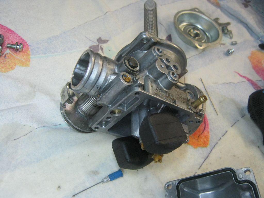

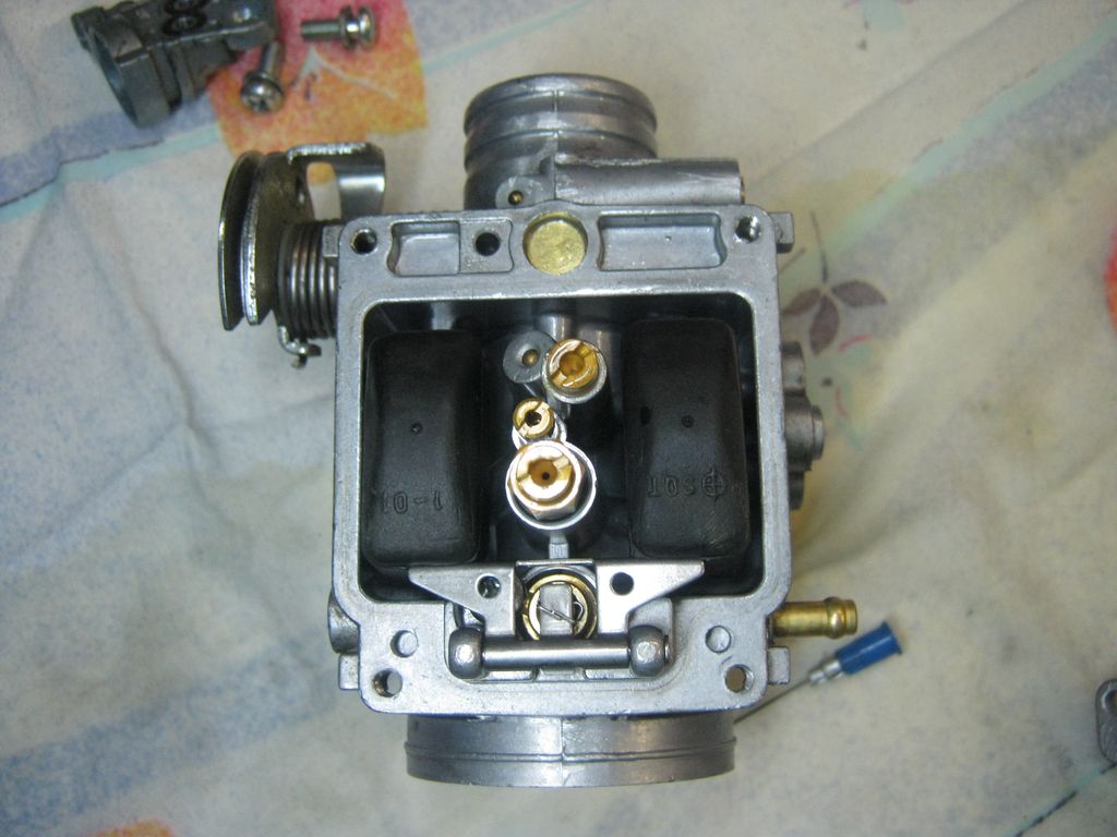

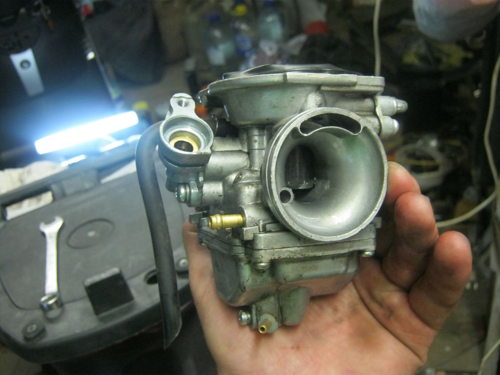

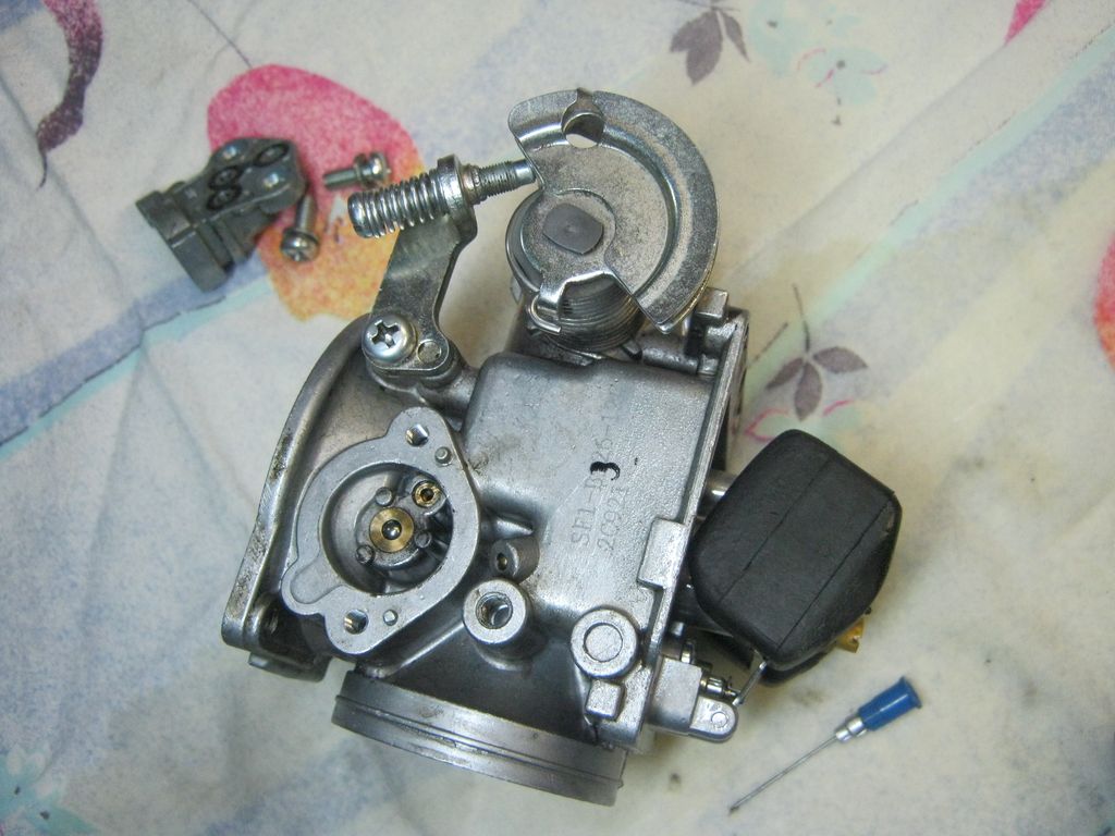

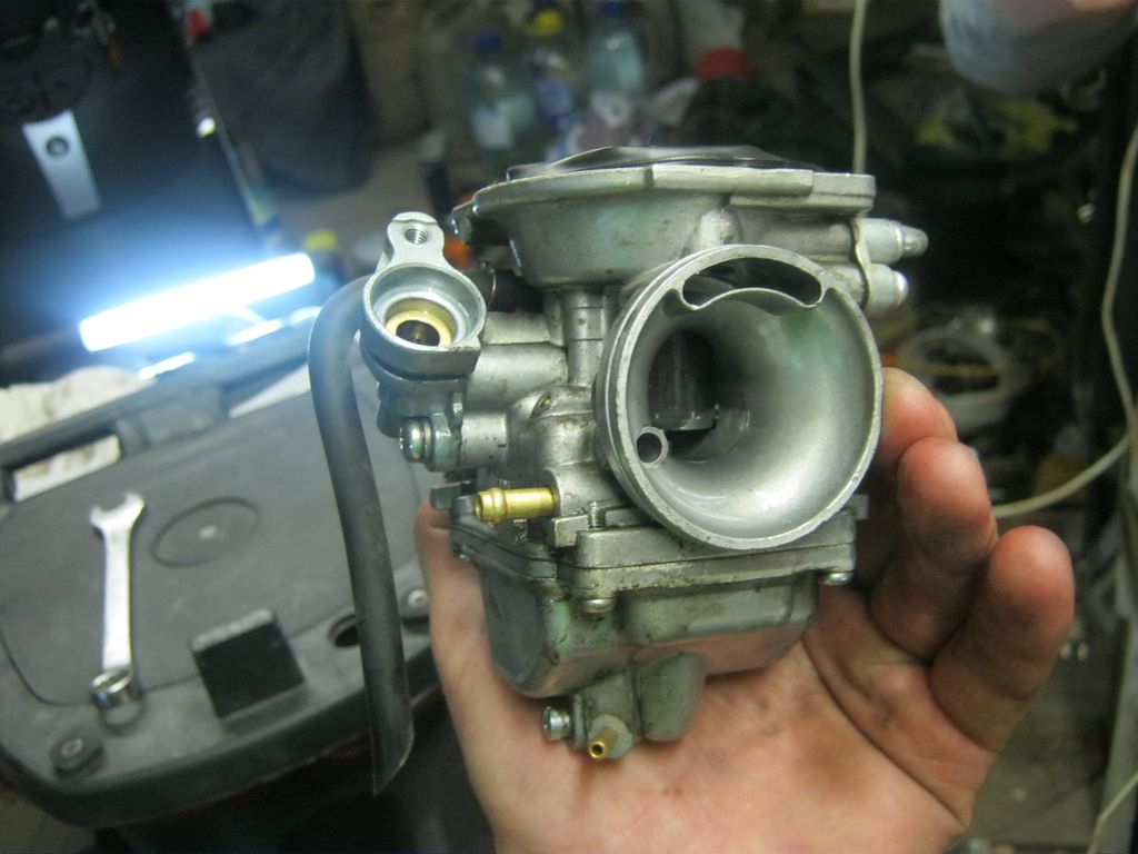

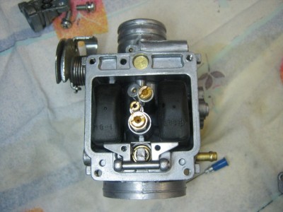

Прошел скутер безболезненно 5000км. Затем начались проблемы с тем, что он стал глохнуть при сбросе газа, все чаще и чаще. И начали плавать холостые плюс/минус 300. Симптомы таковы: еду, обороты в рабочей зоне 6000-8000 об/мин, на светофоре бросаю газ, торможу, и тут 4 варианта развития событий.
1 - оборты спускаются до 1000 и поднимаются до положенных 1800 ХХ.
2 - с 8000 до 4000 падают нормально, затем резко до нуля, скут глохнет. Забыл сказать, что на горячую заводится он не с пол-пинка. Стартер надо покрутить от 4 до 10 секунд. Поэтому стоим, курим, держим поток сзади и немного нервничаем :005
3 - обороты зависают где-то около 4000 и висят ну может секунд 20 (плюс минус, примерно), затем опускаются до ХХ.
4 - ровно опускается до ХХ, но такое бывает все реже.

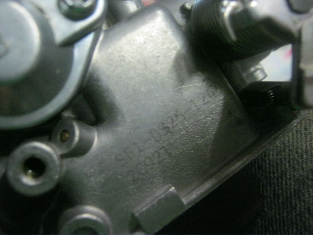

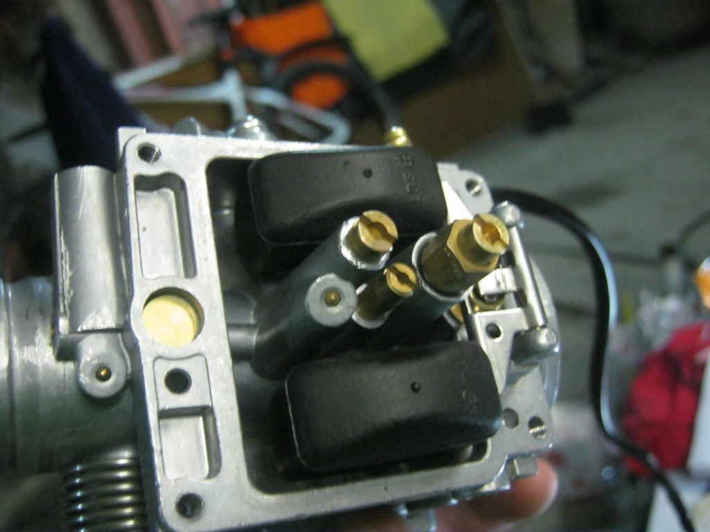

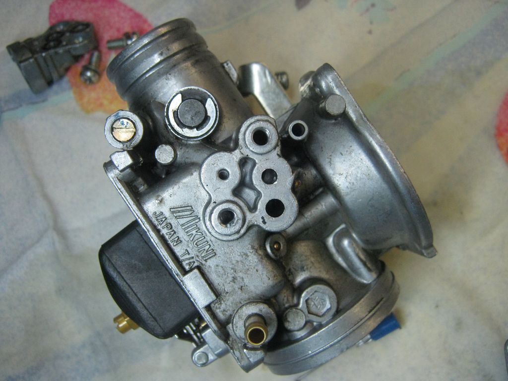

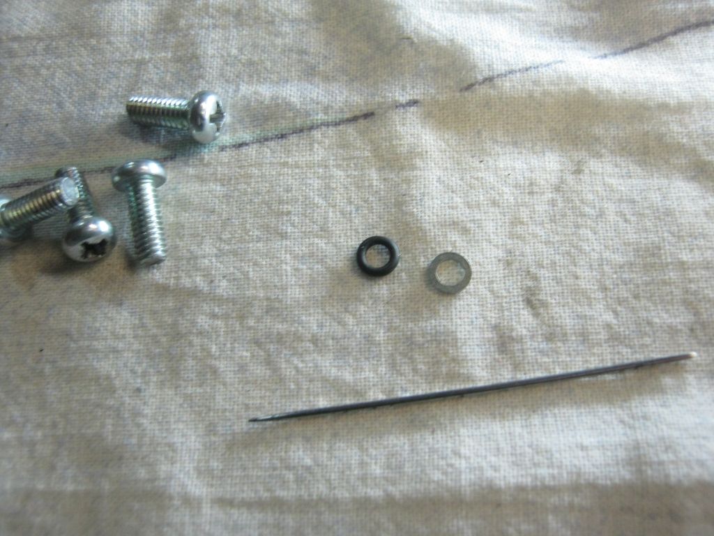

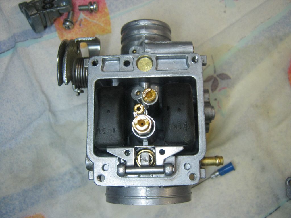

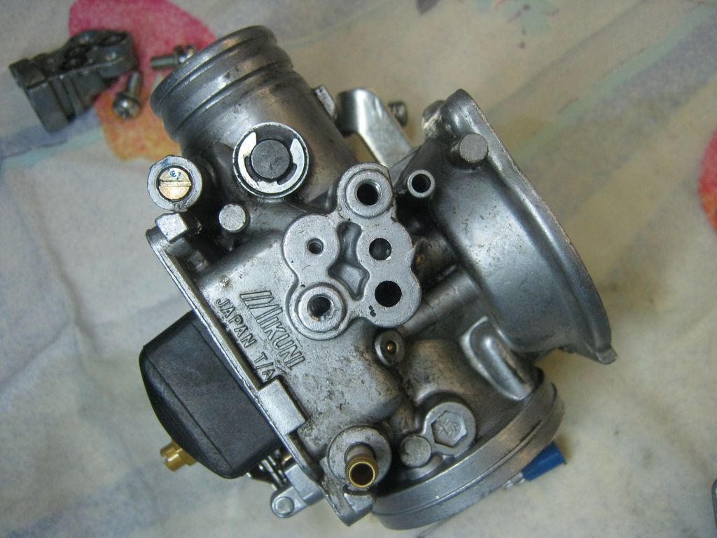

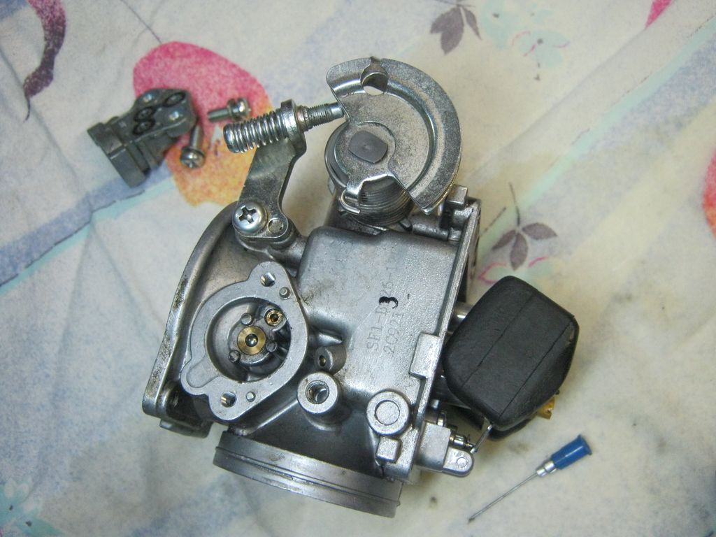

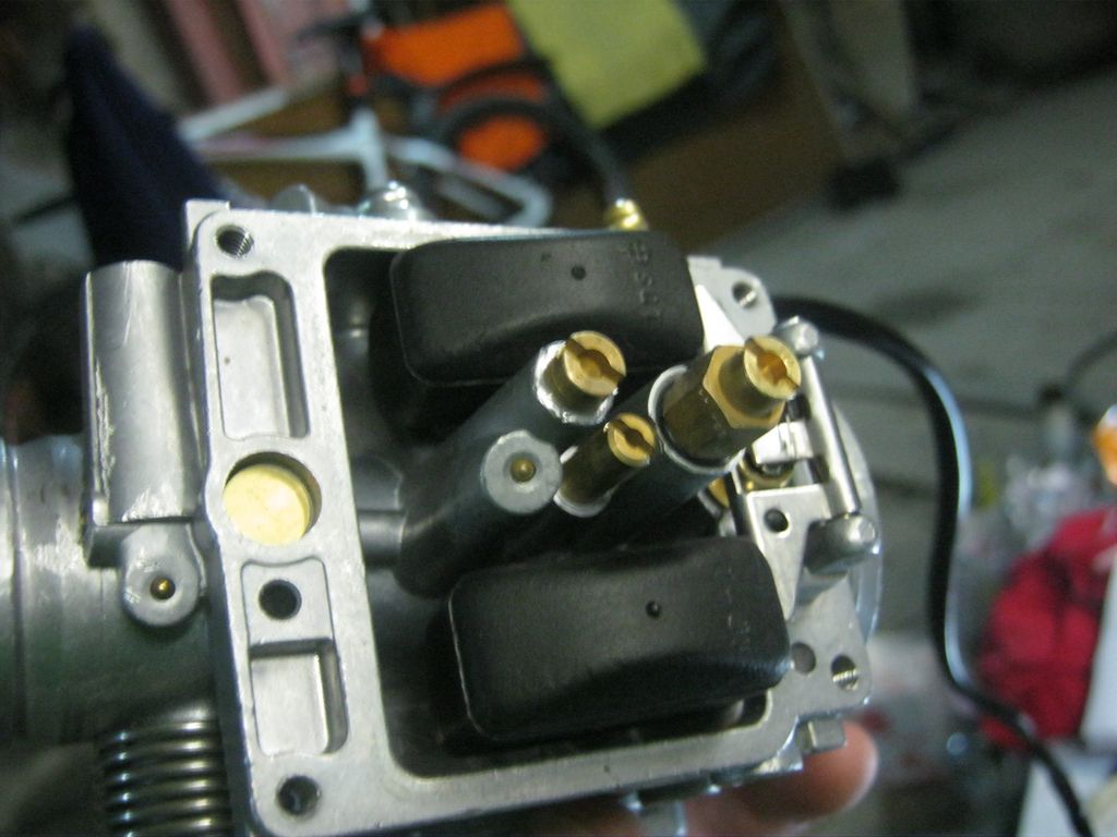

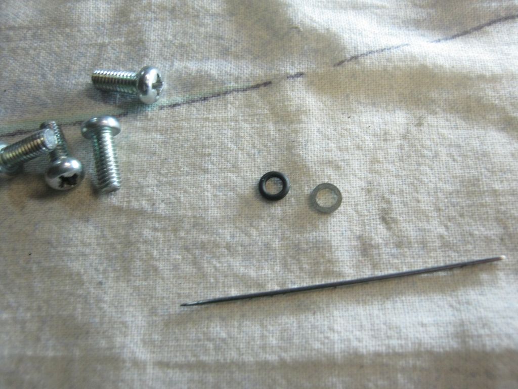

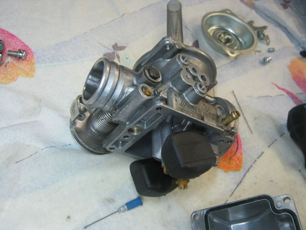

Если где-то дальше неверно написал, ногами не пинать, сорри за чайничество. Первая мысль, дело в клапане ХХ. Т.е. при резком закрытии дроссельной заслонки клапан ХХ не успевает открыть свой узенький канал и скут глохнет. Начитался мануалов, разобрал, почистил, собрал карб (Mikuni BS-26). Короче, "нельзя просто так взять" и разобрать-собрать технику, чтоб не осталось лишних деталек. Остались резиновая прокладка и шайбочка к ней (на фото). Куда их ставить, я не нашел. Примерил ко всем жиклерам, винтам, дыркам и отверстиям - всё не то. В общем, завелся скут и так. ХХ выставил, винтом качества поигрался (до упора и 1-1,5 оборота назад).

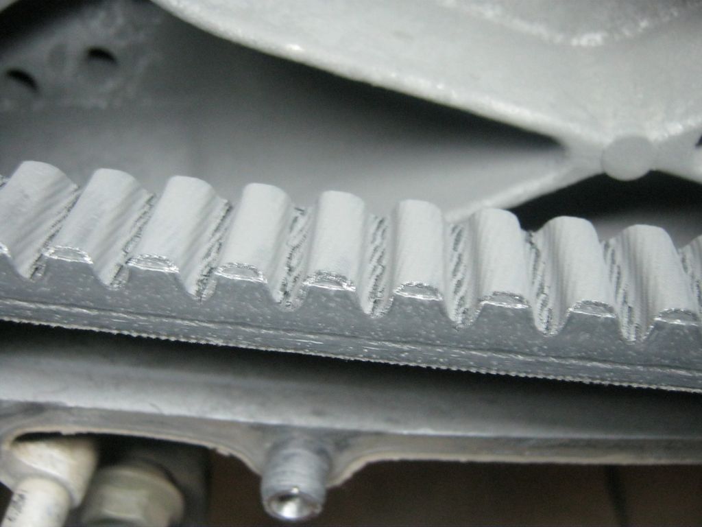

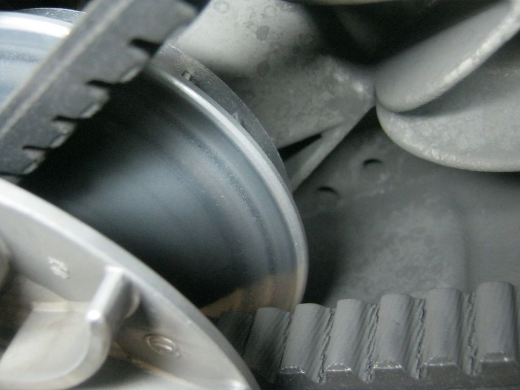

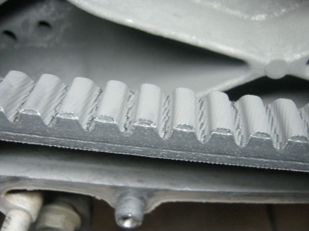

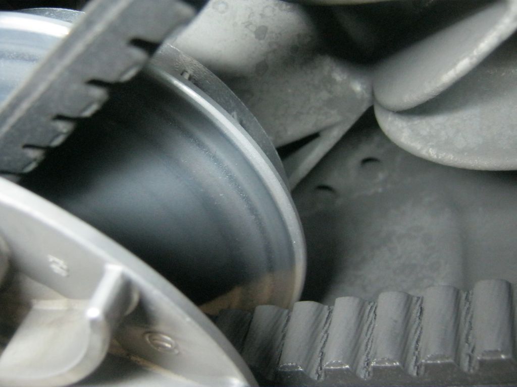

Должен ли так болтаться ремень? Звук HTC пишет не особенно, поэтому такой скрежет. А при поднятии оборотов свист вполне самый настоящий (раньше не было). Также на щеках (где коленвал) есть небольшая выработка, ну на это мне кажется пока можно положить болт тыщ до 10-15.

Ремень еще поживет или на замену?

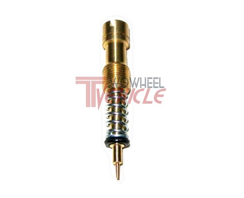

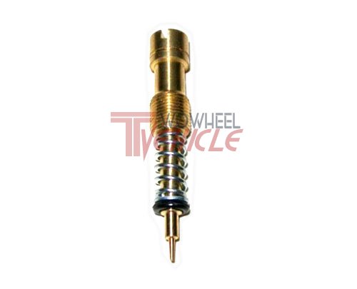

насчет шайбочки есть конечно догадка. На просторах интернета нашел вот такой винт качества в карбах микунёвских. Может есть у кого-нить подобный карб? Можете выкрутить, посмотреть. А то терзают меня догадки, что пружинку я проеб
9bd9d3ea72225f43de73bc94254aa04a.image.500x405.jpg [ 12.62 KiB | Просмотров: 15632 ]
 Заголовок сообщения: Re: Stels Outlander глохнет при сбросе газа
СообщениеДобавлено: 18 Jul 2012, 15:42
Сообщений: 994
Откуда: Минск
Скутер: FD50QT-7
Стаж: c 1988г
не разбирал я таких карбов как у тебя, но на CVK шном карбе винт качества именно так и выглядит, те ,пружинка , шаиба(нужна для того чтоб пружинкой не сожрало резиновое колечко) и колечко.

На рисунке - винт хх от карбюратора Микуни (Mikuni BS-26). Отсутствие поджимной пружинки не даёт возможность герметизировать канал хх, здесь идёт подсос воздуха, отсюда невозможность настроить хх.

Насчет винта качества - нашел подходящую по диаметру пружинку, откусил нужную длину, поставил вместе с шайбочками, собрал, настроил, все ок. Теперь ХХ не плавает (относительно голого винта без пружинки и шайб). Но глохнуть от этого меньше скут не стал. Заводишь, срабатывает обогатитель, пока холодный, греется, обороты падают до ХХ, более-менее работает (может заглохнуть пару раз ,пока греется). Прогрелся, едем, держим 5-7 тыщ оборотов/мин буквально секунд 15-20, отпускаем газ, тормозим. Обороты аккуратно сползают до 4000, до 3500 и резко в ноль. Занавес. Штора опускается.
