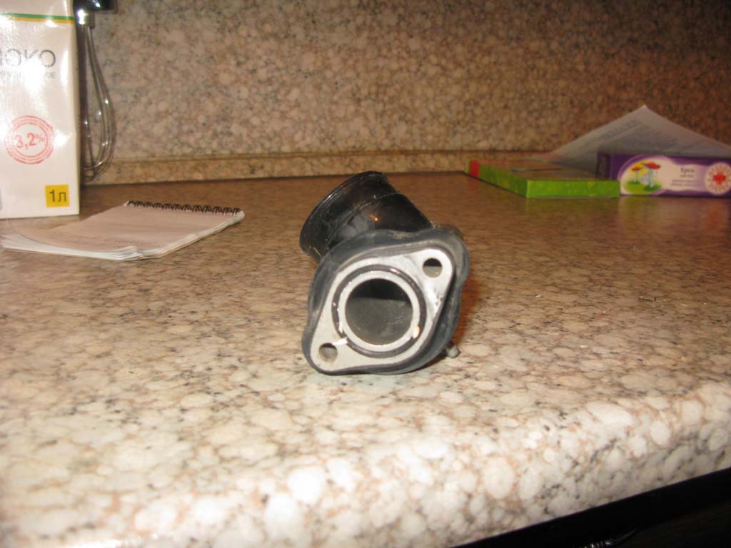

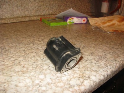

Всем доброго времени суток.

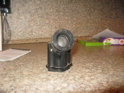

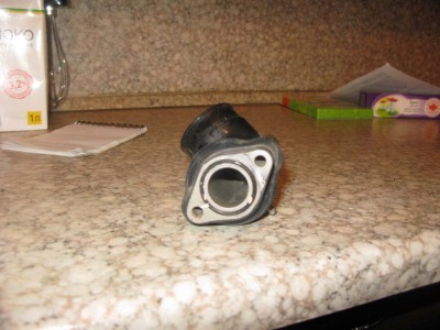

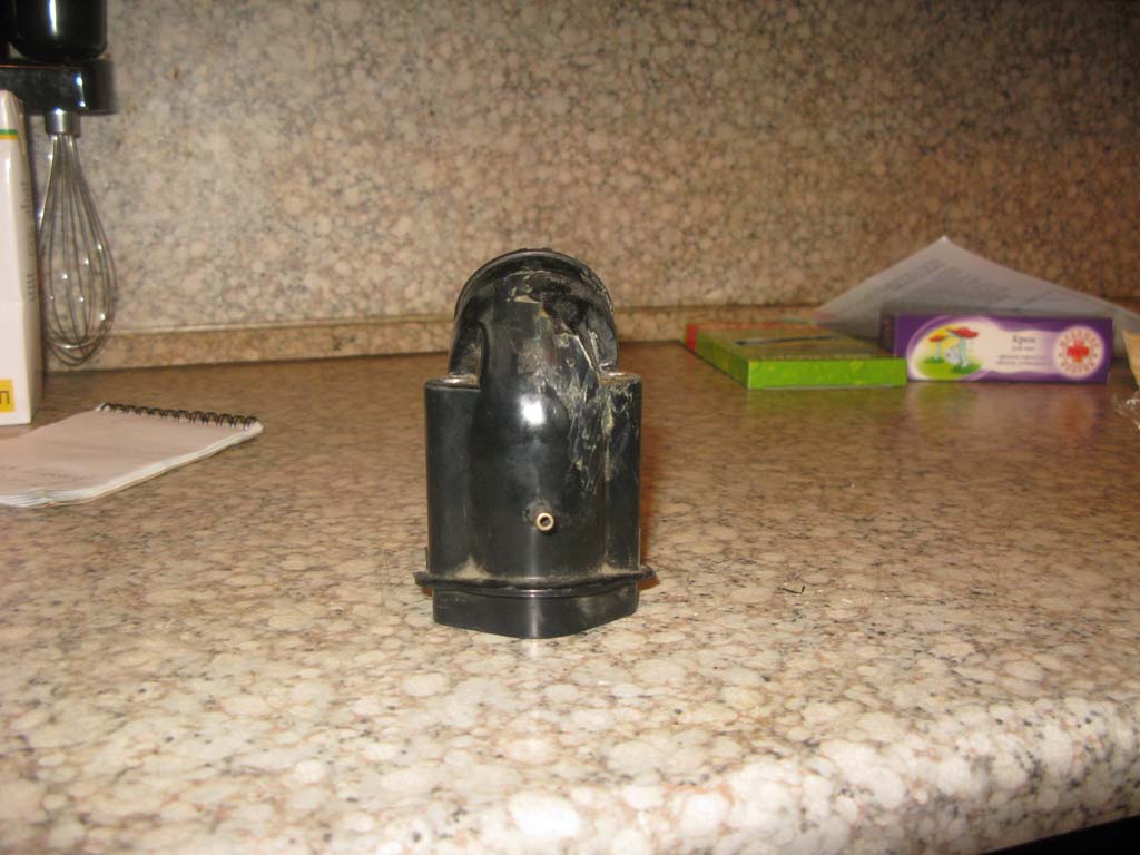

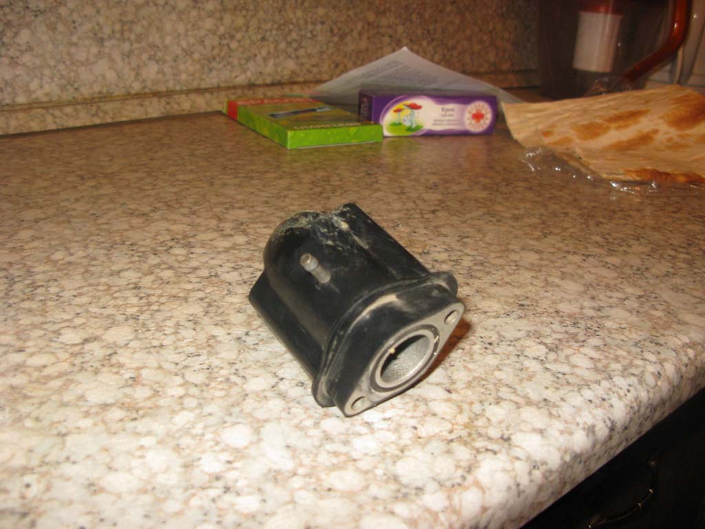

Столкнулся с такой проблемой. В прошлом году приобрел данный вид техники и через месяц покатушек начались проблемы. После разбора обнаружилась вот такая беда(фото ниже). И что я только не делал, и клеил, и замазывал. Хватает максимум на неделю. И в ближайших магазинах тоже нет. Хочу купить, но не знаю где.
Деталька эта - впускной коллектор.
ХЕЛП!!

Вот это высота однако!
Обычные патрубки ниже.
Ставил себе вот такой:
http://skuterok.ru/magazin/47.html
Правда его пришлось укорачивать, обтачивать на наждаке и патрубок ставить от жигулёвской системы охлаждения.
На твоём придётся ещё и дополнительные прокладки из текстолита делать.

естьтакая конторка,ирбисмотрс
узнай есть ли там,если есть напиши мне помогу достать,я знаю человека который таскает оттуда оптом
самому купить не получится,они работают тока с оптовиками и именно ИП или юр лицами
если не получится то покупай от 157 мотора и ставь под него бутерброд из текстолитовых прокладок,укладывая меж слями паранит или герметик но без фанатизма
у меня на скутере когда купил такая бутербродина стояла,т.к карб от 150сс кутера запихали
