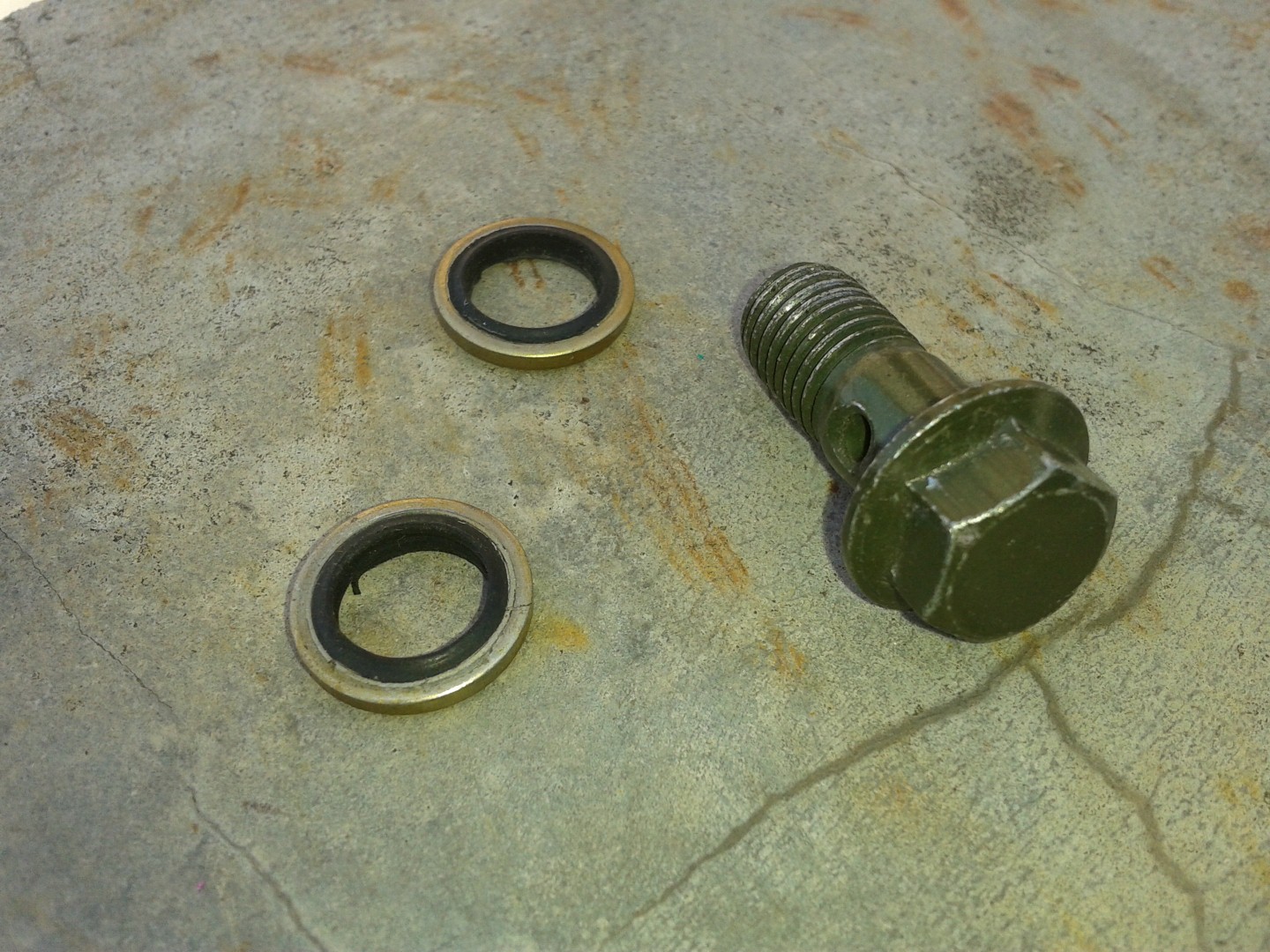

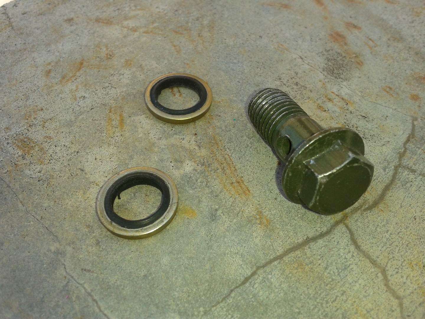

Это для убедительности :). Сходил в гараж за старыми детальками :)
2012-05-28 08.16.05 (Large).jpg [ 425.15 KiB | Просмотров: 12528 ]

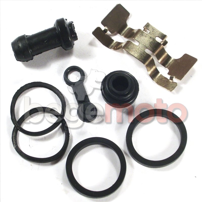

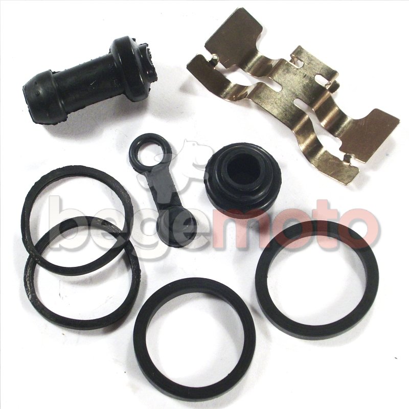

Кстати, по поводу ремкомплектов. Они есть но лучше бы их не было, они такого качества, что страшно ставить, хотя говорят Китай разный бывает, может я такой везучий.
remkomplekt_zadnego_supporta_gy6-50.jpg [ 90.49 KiB | Просмотров: 12527 ]
