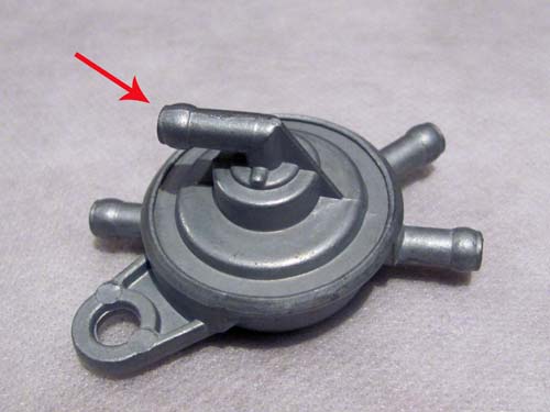

Вакуумный шланг подключается к патрубку карбюратора.
Автор:  alex+ [ 08 Dec 2012, 15:55 ]
Заголовок сообщения:  Re: Помогите с подключением карбюратора с ускорительным насо
Куда стрелочкой показано.
