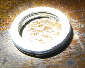

Паразиты-продавцы не знают чем торгуют, сказали для 152/157 дв. идет вот эта:
DSCN3304.jpg [ 62.23 KiB | Просмотров: 3805 ]
У нее внутренний 22 наружный 29-30...
В голове есть уступ, как раз под эту прокладку...
Вопрос должна ли она туда вставляться плотно?
Эту можно ставить со смещением в любую сторону, я поставил точно по центру, но внутренняя стальная окантовка будет висеть в воздухе, диаметр выпускной дырки в голове, больше.
Продаваны говорят что только эта, сказали что есть и больше но она для 2т какого-то, и принесли даже,
на вид да, существенно больше, не влезет.
Старая была тоже не вплотную к боковой поверхности уступа... *DONT_KNOW* может так и надо?

Вообще все стояли плотно.
Хотя сейчас на герметике не плохо стоит.

Прокладка приемной трубы Дн - 31.3, Двн - 22 мм.
Это 157ой
замерил у себя....31.5 х 23 мм
