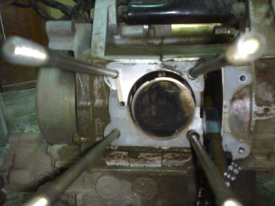

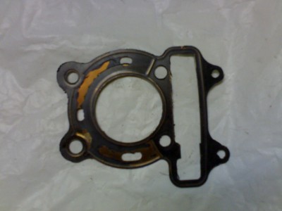

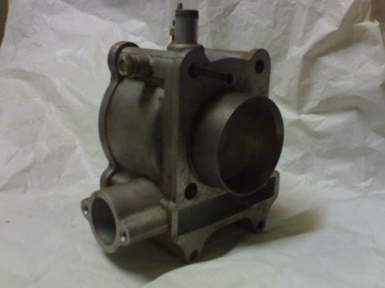

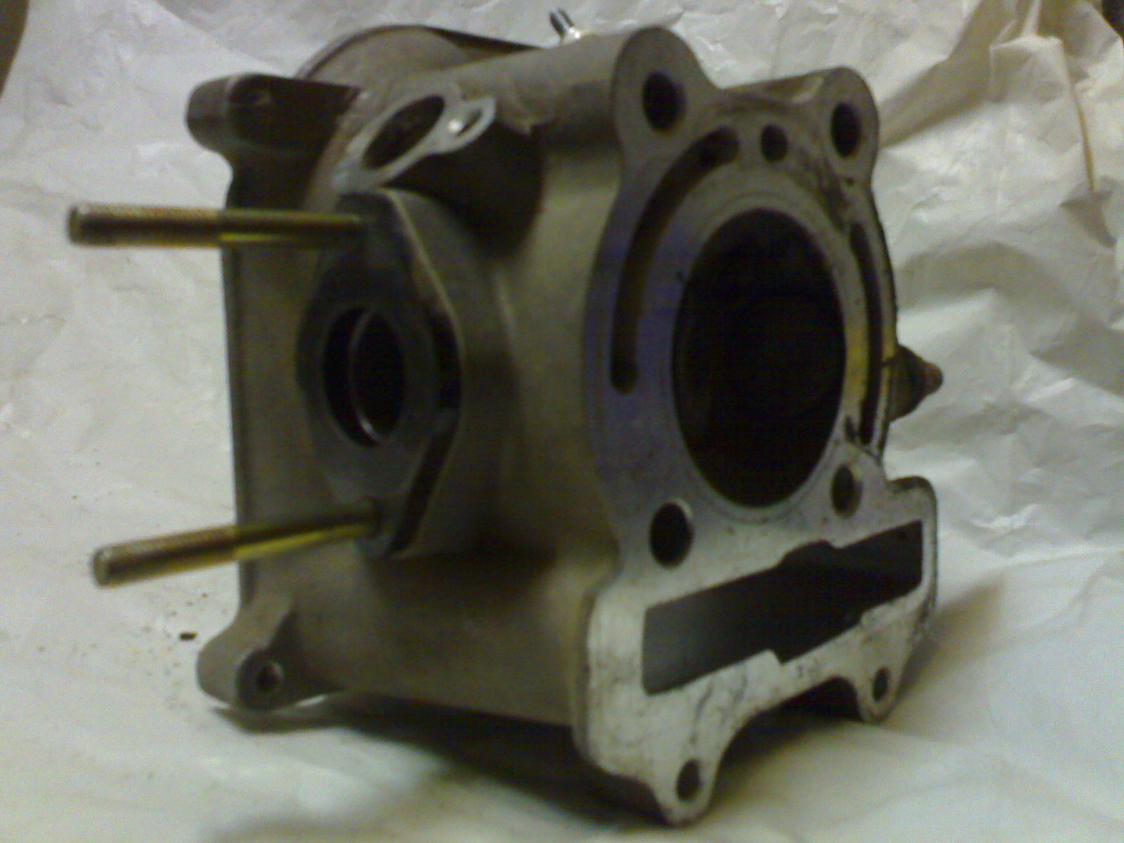

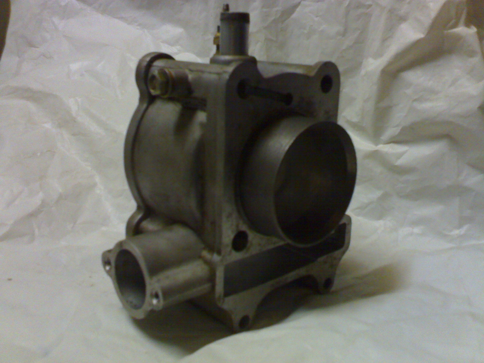

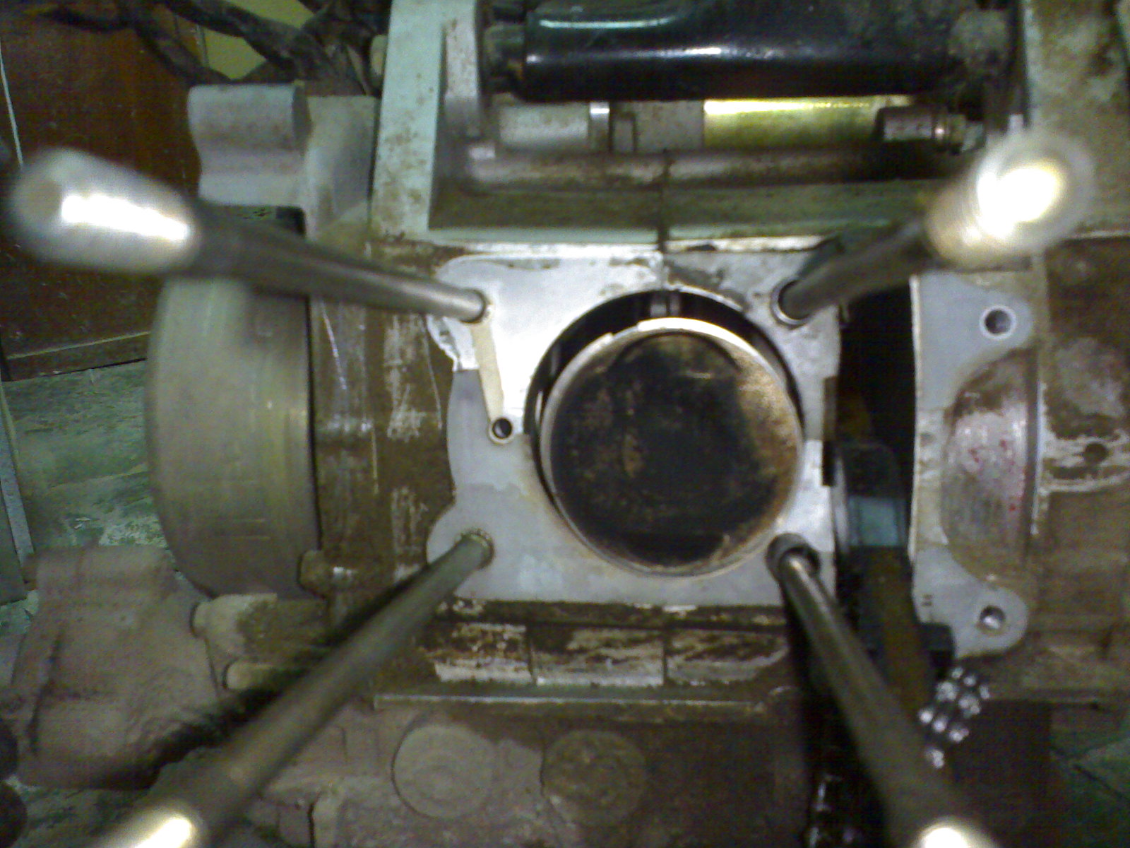

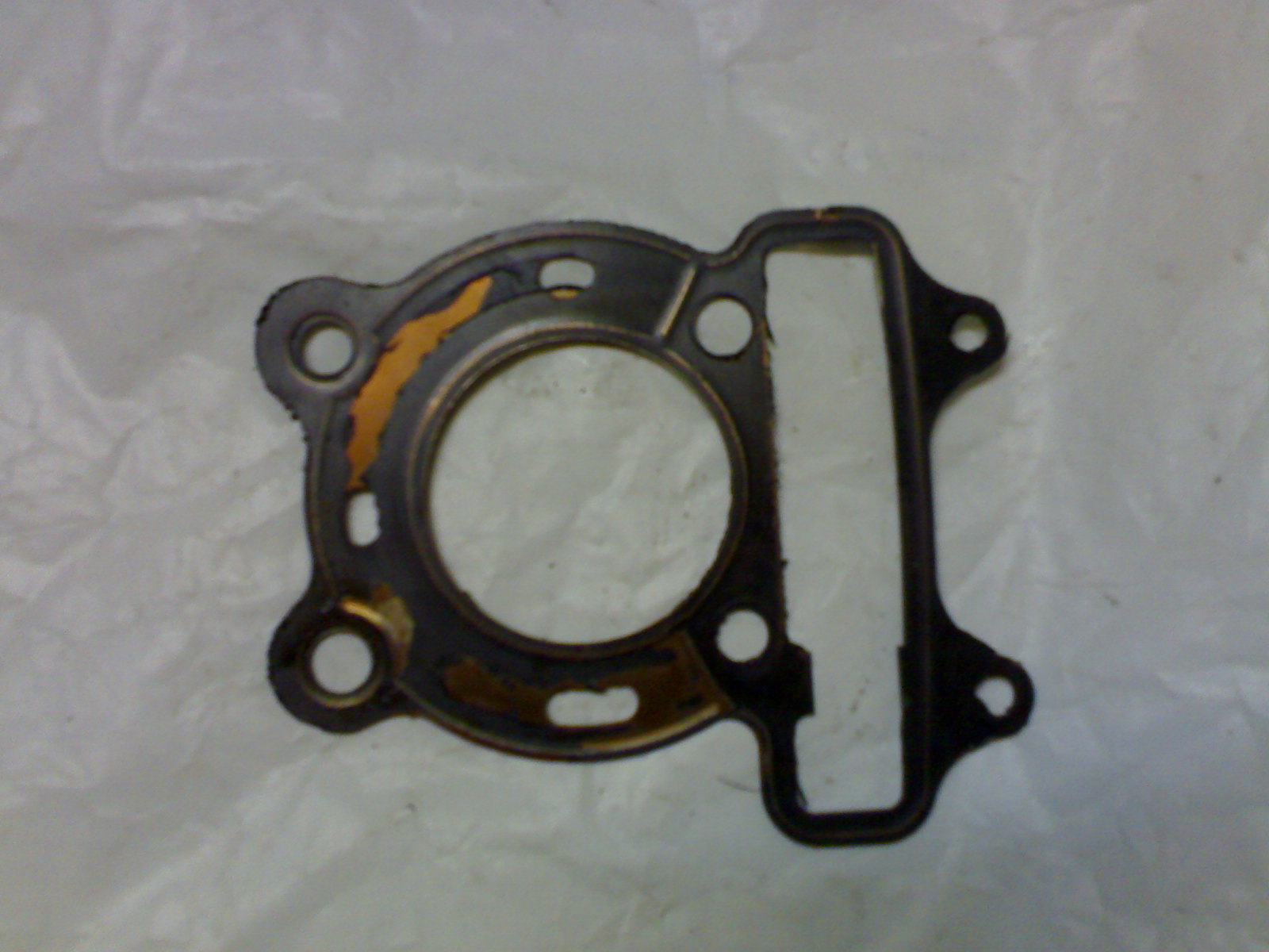

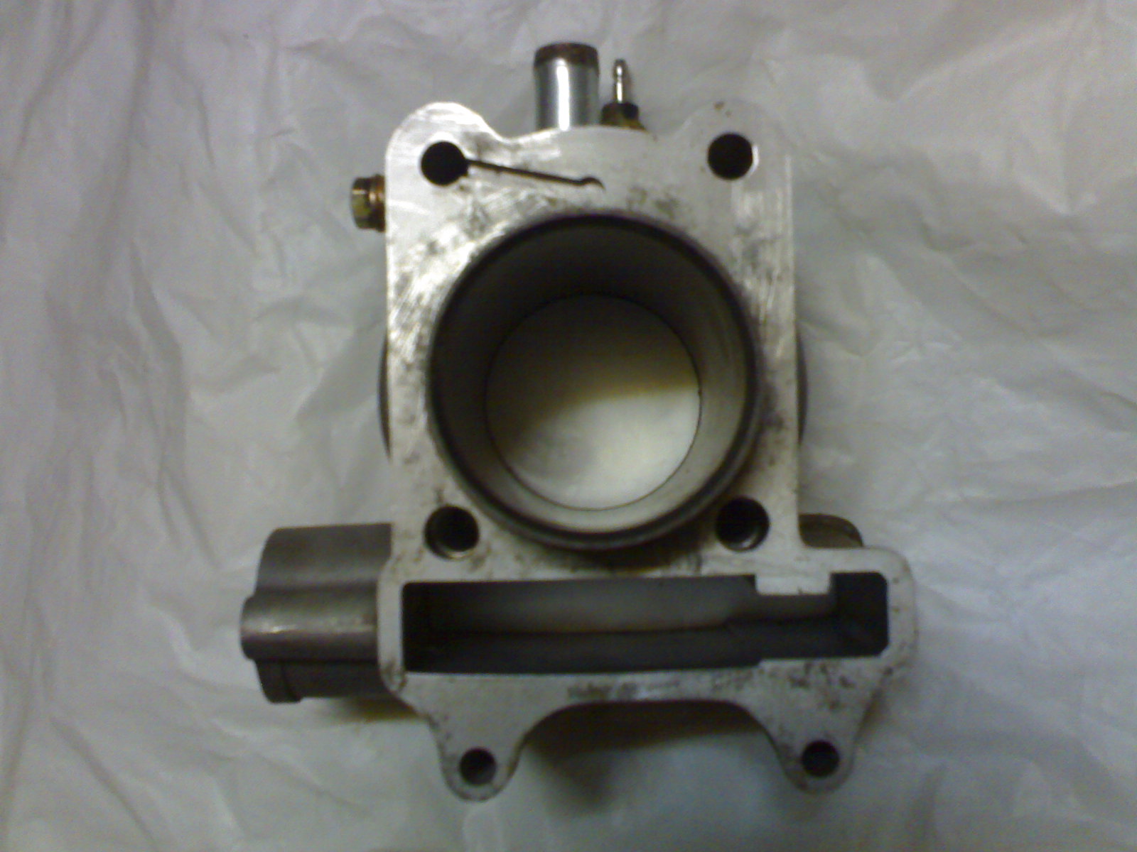

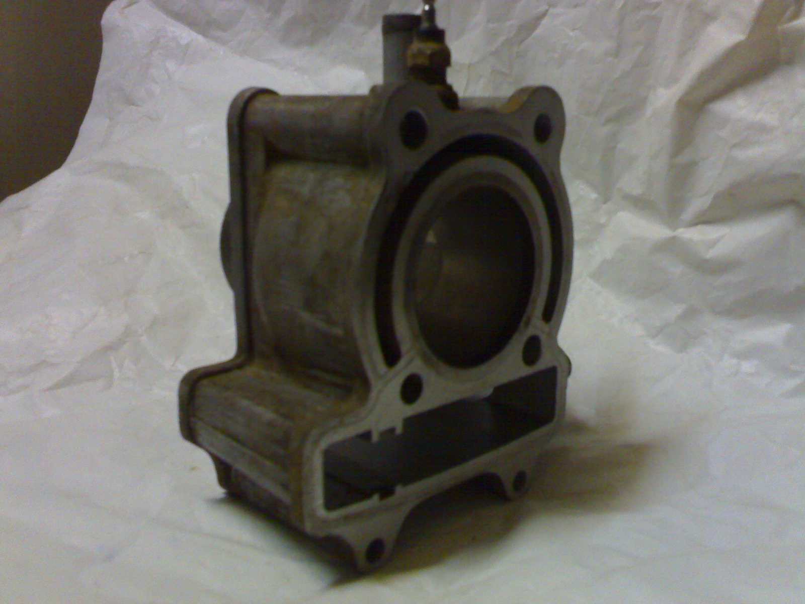

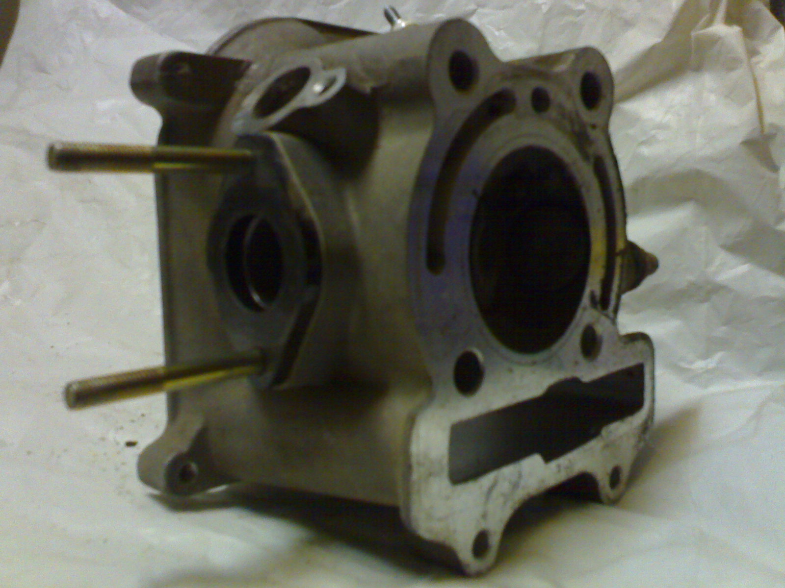

Всем привет. Помогите разобраться что за двигатель установлен.
Скутер JIALING JL125T-39A, в паспорте двигатель указан JL1P52B1 жидкостного охлаждения, но по такому запросу даже гугл молчит (может в модели опечатка, у китайцев это бывает). Двигатель сейчас разобран, чтобы собрать нужны прокладки на обе стороны ЦПГ. Одна полностью медная сохранилась (фото ниже), но она уже продавлена, нужно менять. Вторая из паронита с медным кольцом у поршня, она прикипела и снимали её по кусочкам. Поставщики запчастей разводят руками, говорят таких двигателей никогда не видели, а соответственно не зная модели двигателя и заказать не могут.
22022013016.jpg [ 246.93 KiB | Просмотров: 9226 ]
22022013015.jpg [ 242.43 KiB | Просмотров: 9226 ]
22022013008.jpg [ 334.04 KiB | Просмотров: 9226 ]
22022013007.jpg [ 349.62 KiB | Просмотров: 9226 ]
22022013030.jpg [ 214.89 KiB | Просмотров: 9226 ]

Что сказать, прикольно.
Шпильки и болты стоят как на обычном 152 моторе.
Если немного поработать руками, можно поставить ЦПГ от Stels Outlander.
А так, только поиск родных запчастей.
Или переделка в воздушку.

поршня от стелса ни каким боком не сядет. юзал такого коника.
как совсем последнийвариант, пересверливать 2 дыры под шпильки в левой половине картера и пихать 150 воздушку.

Тогда вопрос: можно ли заменить медную прокладку например на паронит или реанимировать (намазать там чем нибудь и поставить обратно)? И на счёт второй прокладки (между картером и ЦПГ), она была с медным кольцом, а если сделать без него? Что при такой замене может прилететь?

Drobilchik писал(а):
Паронит пойдет между цилиндром и картером, между головкой и блоком можно сделать прокладку из металлоасбестового листа, есть импортный, плотный и толщина равномерная.
Между цилиндром и картером как раз и стоял паронит, НО! с медным кольцом у поршня. Я и спрашиваю, что будет если без кольца? А вот металлоасбест это интересно. Спасибо за наводочку.

Медное кольцо очень нужно между головкой и цилиндром.

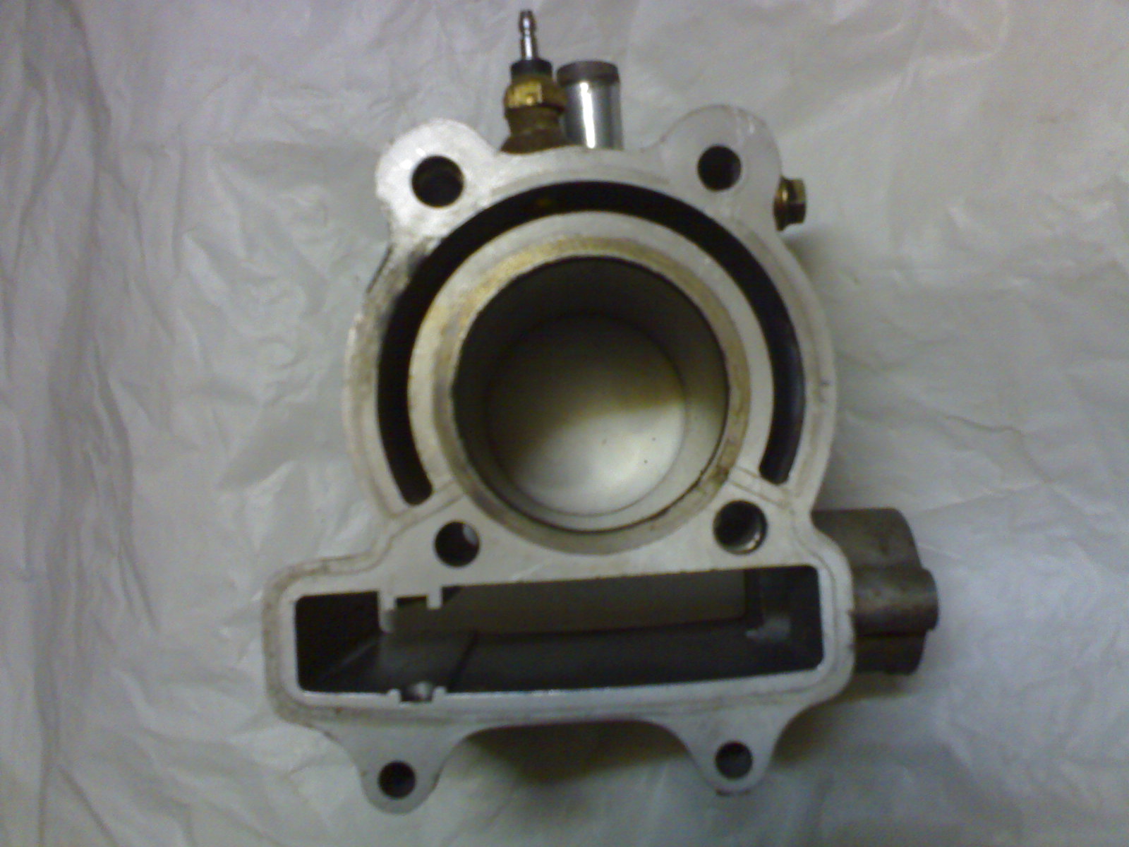

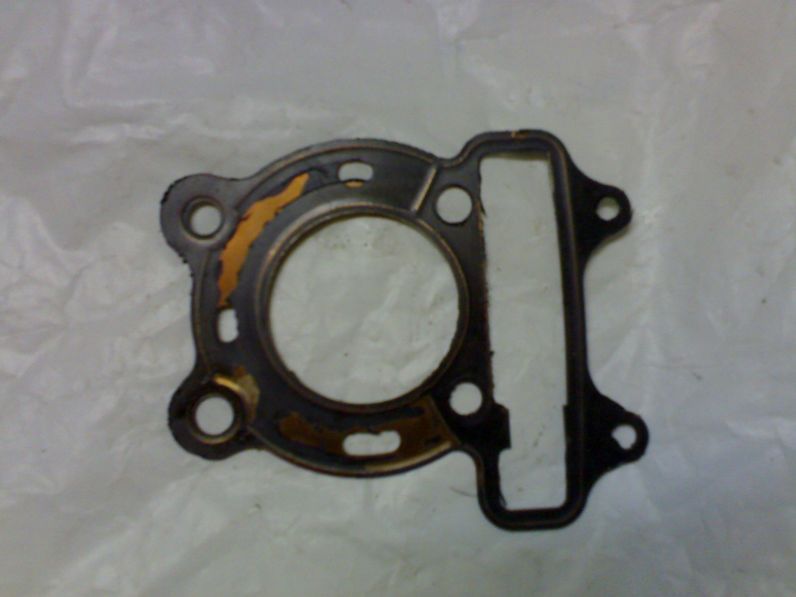

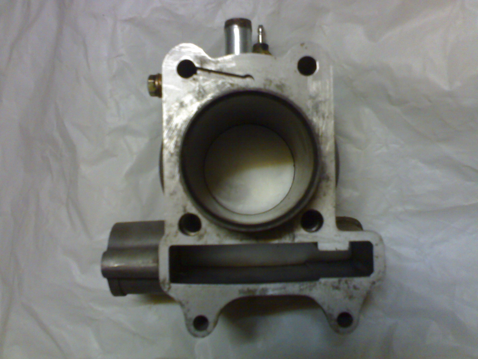

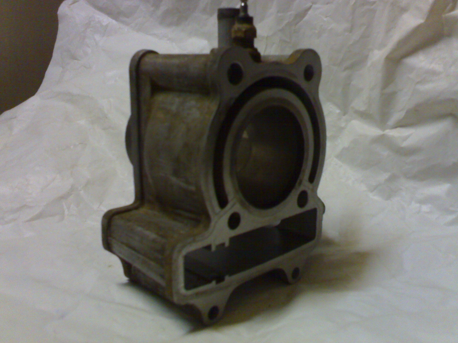

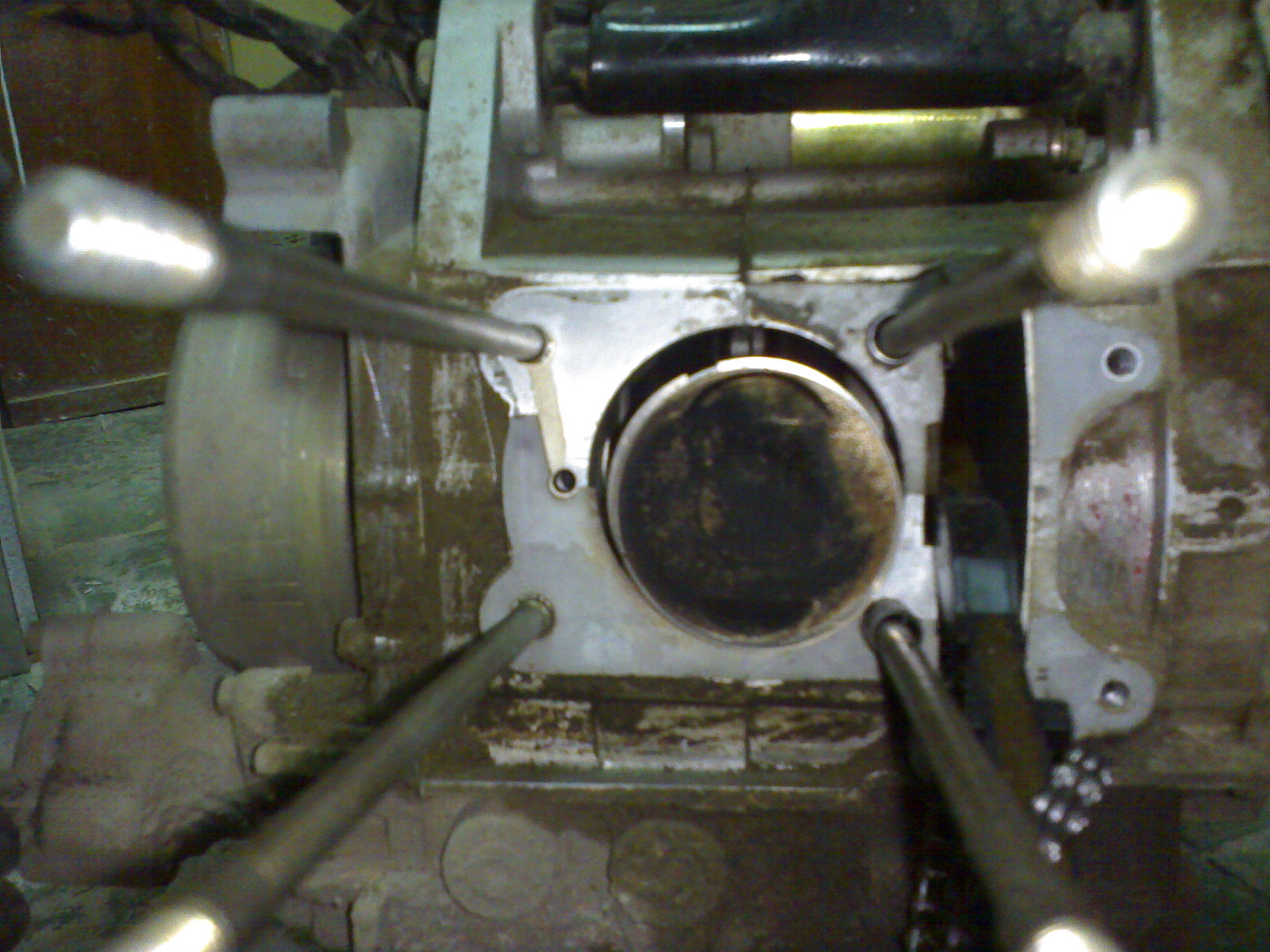

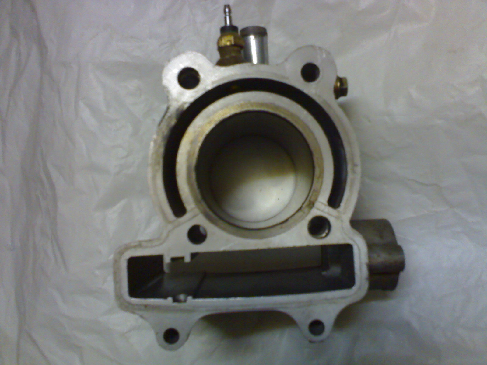

22022013020.jpg [ 270.43 KiB | Просмотров: 9134 ]
Вот здесь стояла паронитовая прокладка с кольцом.
22022013019.jpg [ 267.83 KiB | Просмотров: 9134 ]
а между этим
22022013024.jpg [ 300.27 KiB | Просмотров: 9134 ]
и этим, полностью медная с чёрным напылением (последнее фото в первом посте).

СообщениеДобавлено: 23 Feb 2013, 20:00
Под головку ищи оригинал. С водянкой шутки плохи.

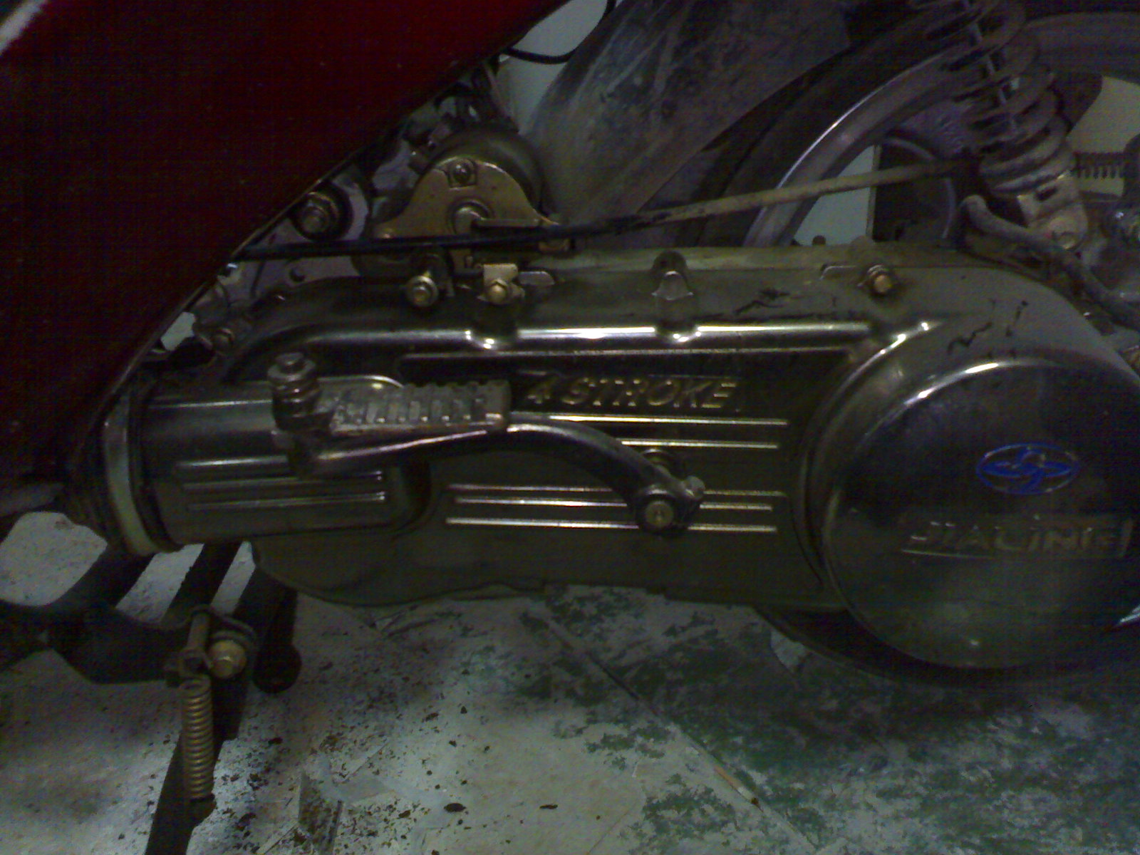

Да, есть такой скутер.
http://ejjeett05.en.com51.com/products/scooter_JL125T-39A__82685.html
Рекомендую спросить у пользователя Arthes, возможно он знает с какого японца (там промелькнуло слово "хонда") передран этот движок.
Вообще, если дествительно копия хондовского, то тебе повезло. Ибо водянка 125 кубиков у хонды стоит много где, движок распространенный, но не у нас, сам знаю SH125 и PCX125...
Дальше просто - заказ запчастей по каталогу хонды, через exist.ru или ещё где.
