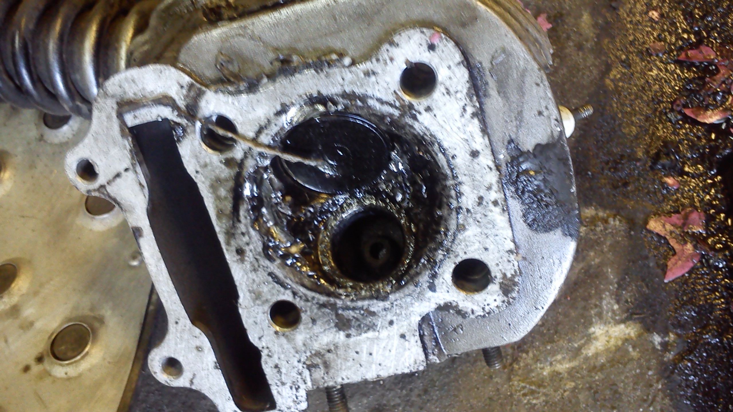

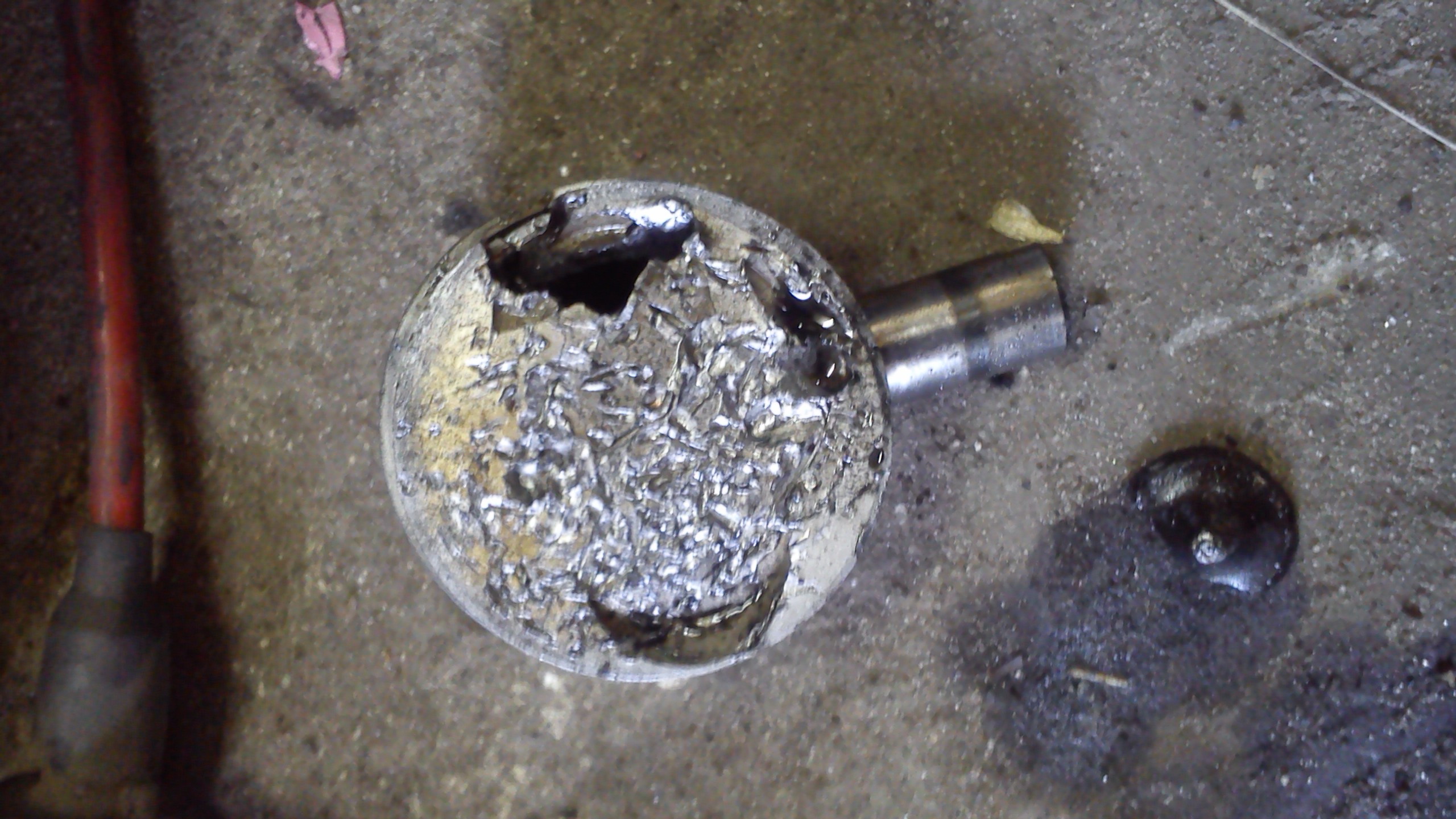

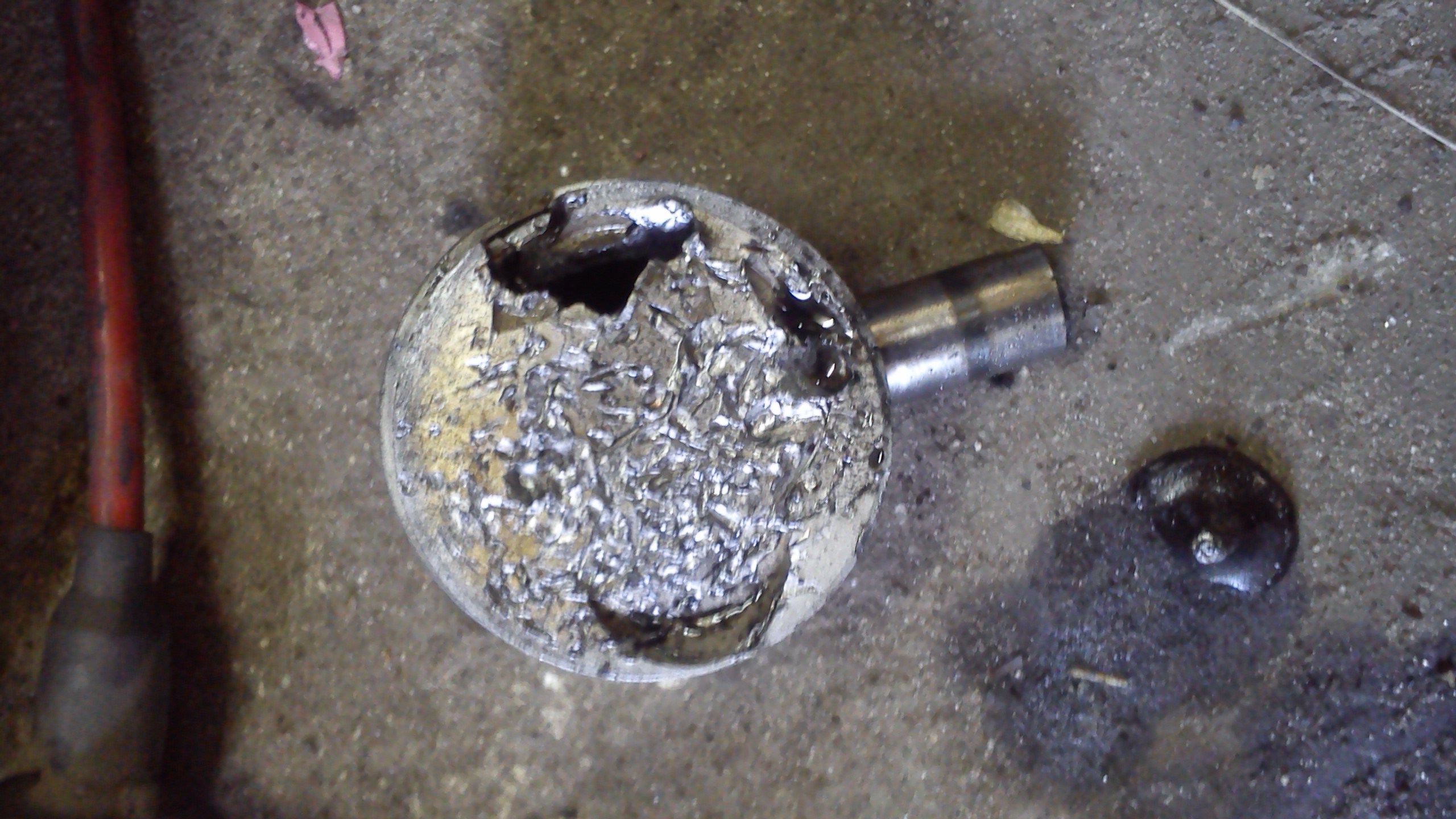

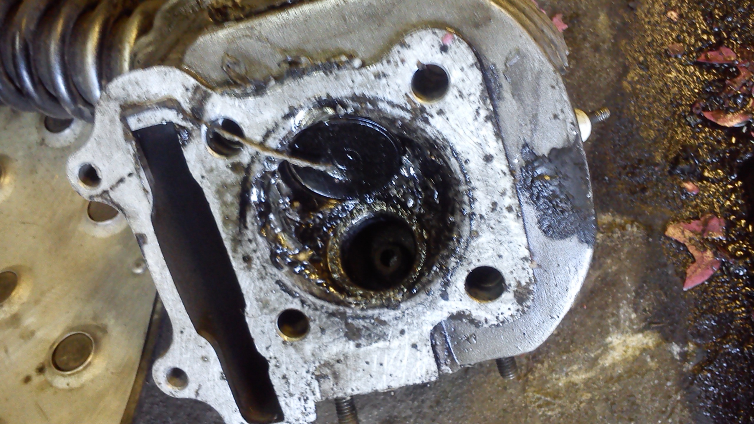

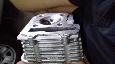

Ехал я как-то по трассе не быстро, вдруг услышал в районе ГРМ короткий и тихий треск и скутер сразу-же заглох. Заводить было бестолку, потому что стартер не крутил. Транспортировал скутер в гараж и начал потихоньку разбирать. Снял головку и офигел - головка была вся побита, т.к отломило шляпу клапана, а так же проломило поршень и обломки упали в поддон, выбил палец с трудом, ещё у меня погнуло шатун.

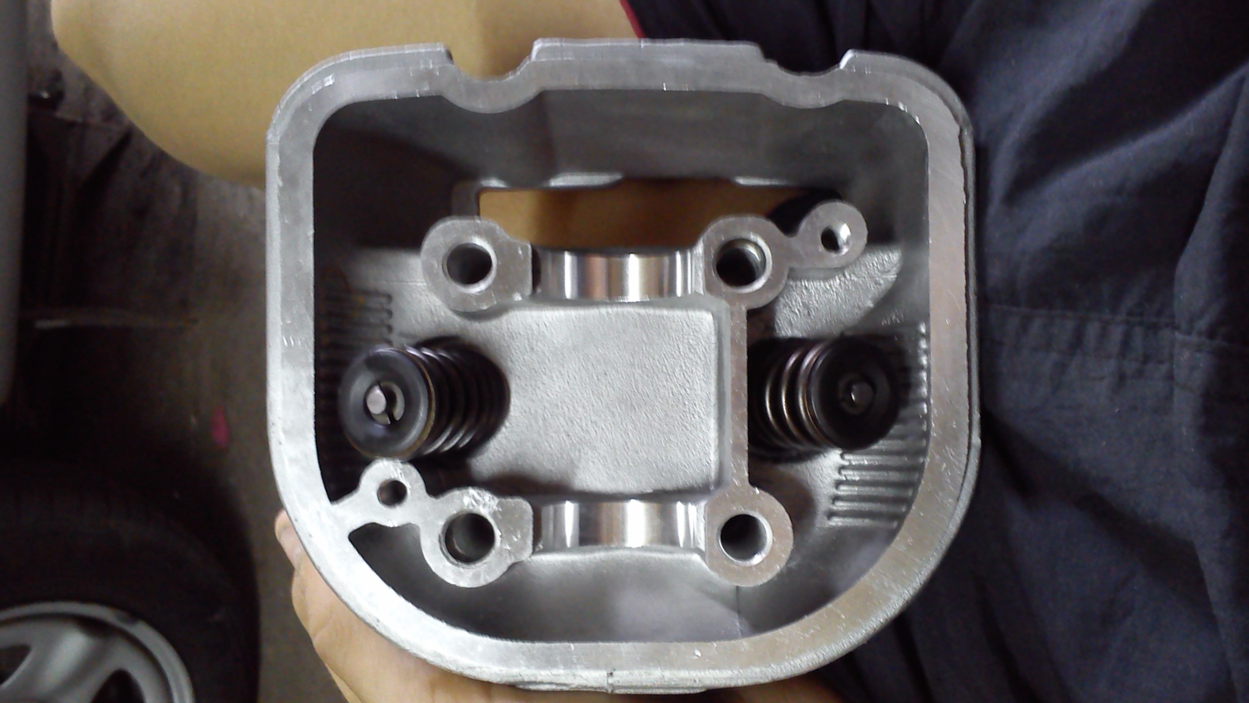

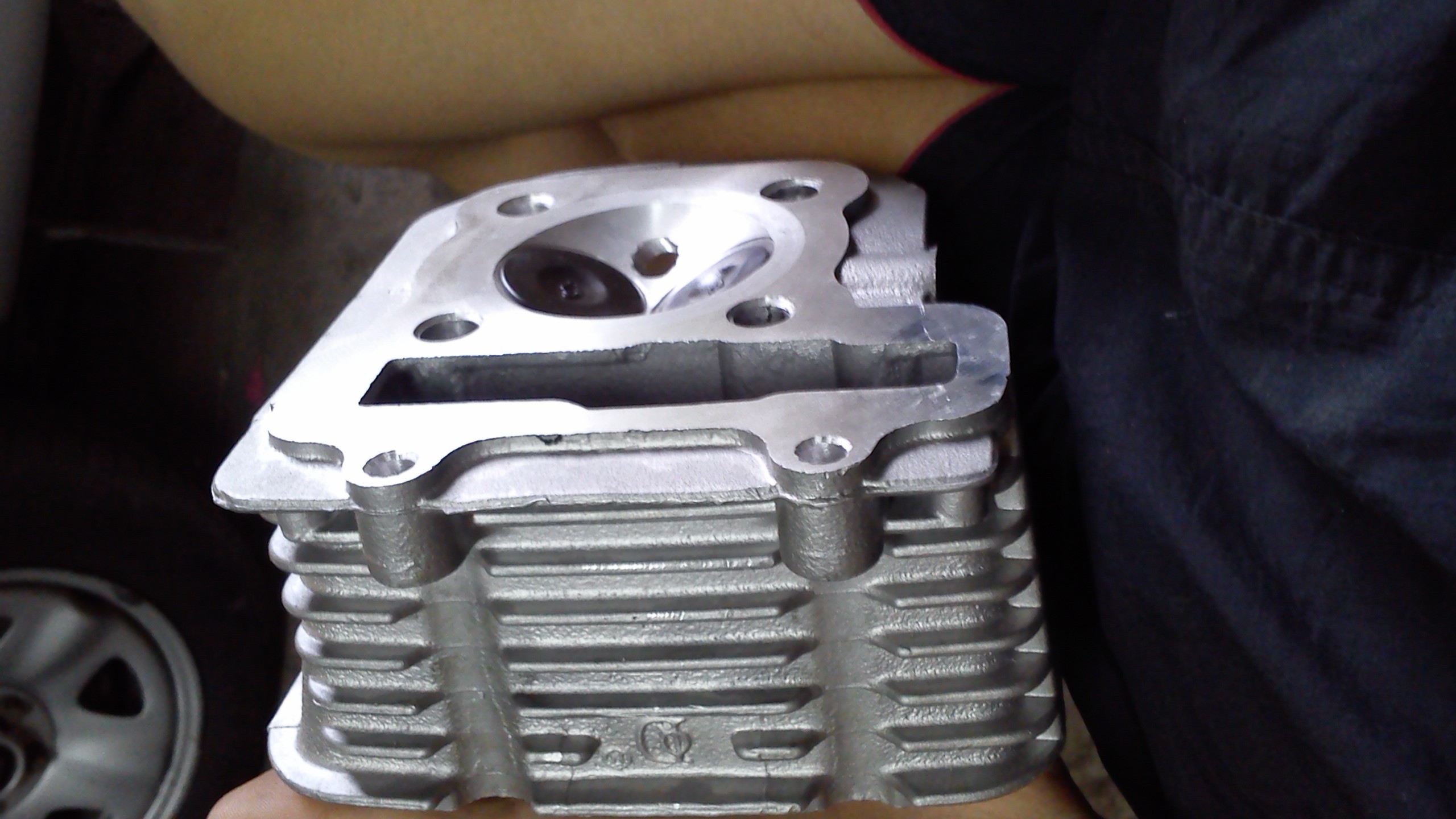

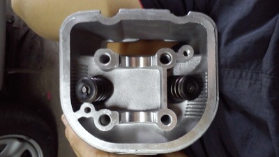

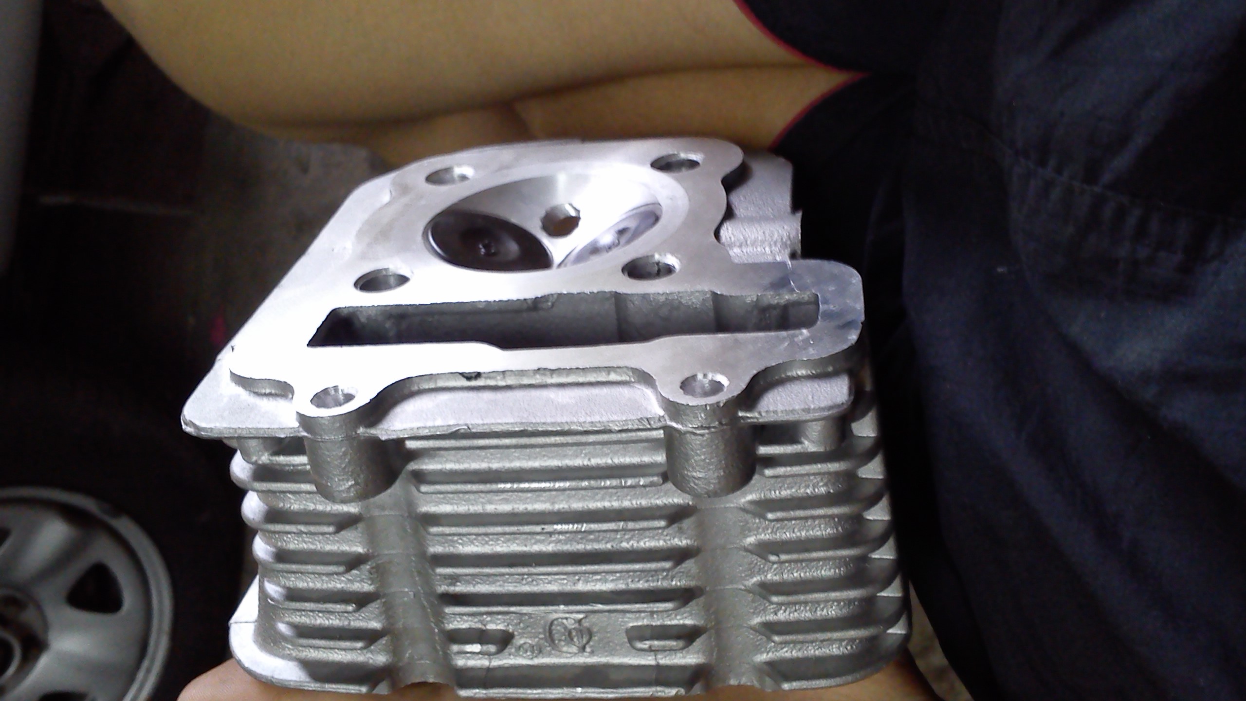

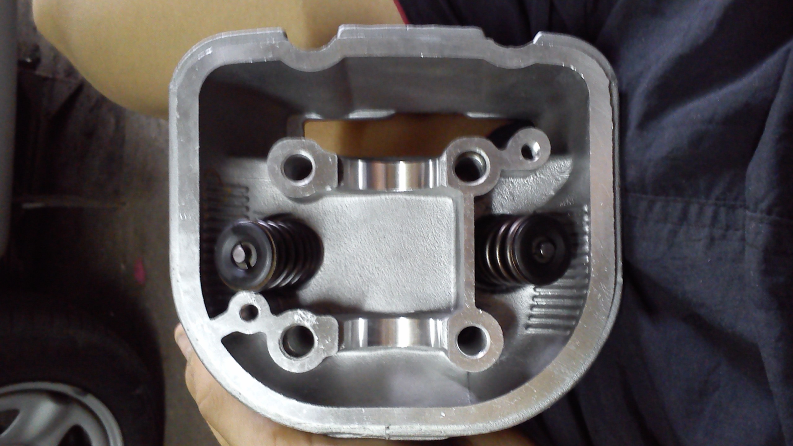

Короче, я купил новый коленвал, головку цилиндров. Теперь рассказываю - головка, которую купил, длиннее чем родная на 1см 2мм, тем самым у меня цепь грм не оденется на распредвал (может есть цепь подлиннее,47см родная)штангелем померел камеру сгорания, она у меня показала 64мм,родная 57мм. Головка одевается на 4 шпильки хорошо, а не подходит два отверстия, которые находятся правее цепи распредвала. Ещё крышка клапанов моя не оденется на эту головку.
Двигатель располовинил, всё вымыл соляркой, просушил, продул компрессором.

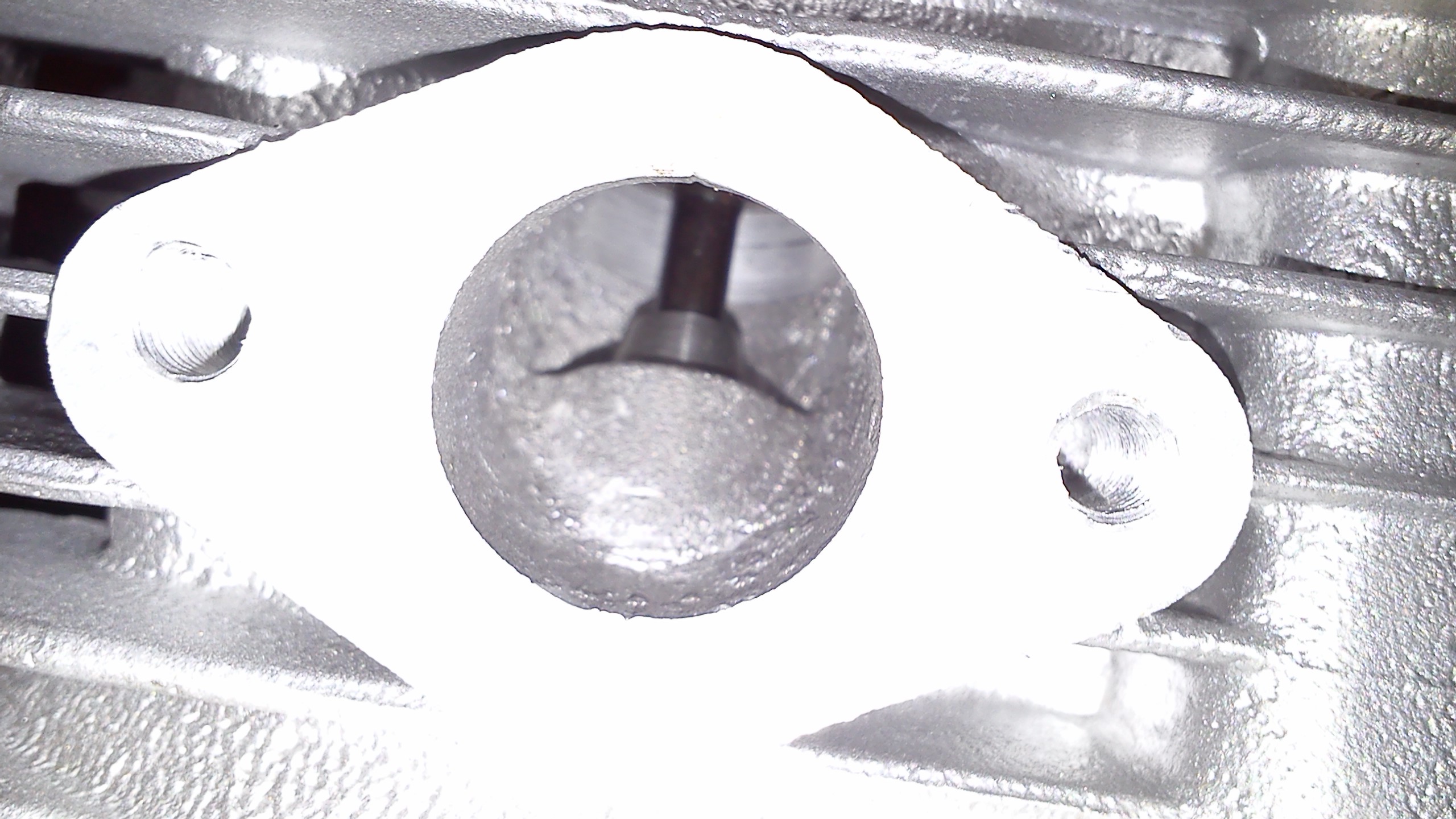

Ваот что я купил,и что стало со старой головкой
DSC_0237[1].jpg [ 658.23 KiB | Просмотров: 5226 ]
Комментарий к файлу: новая
DSC_0241[1].jpg [ 492.35 KiB | Просмотров: 5226 ]
Комментарий к файлу: новая,доработанная
DSC_0243[1].jpg [ 582.25 KiB | Просмотров: 5226 ]
Комментарий к файлу: А это старая
DSC_0238[1].jpg [ 817.48 KiB | Просмотров: 5226 ]
Комментарий к файлу: это новая
DSC_0242[1].jpg [ 471.01 KiB | Просмотров: 5226 ]

голову ты купил вроде от 158 двигла
We will we will rock you
 Заголовок сообщения: Re: Обломило шляпу клапана
СообщениеДобавлено: 21 Май 2013, 14:29
Зарегистрирован: 06 Sep 2012, 21:07
Сообщений: 38
Откуда: Курск
Скутер: LFANG 150cc
двигатель 157 qmj,пробег 25000т км,всё стояло родное
СообщениеДобавлено: 21 Май 2013, 14:34
Тогда головка действительно от 158.
СообщениеДобавлено: 21 Май 2013, 14:51
Сообщений: 38
Откуда: Курск
Скутер: LFANG 150cc
Спасибо,а на 158 движке цепь длиннее чем на 157
