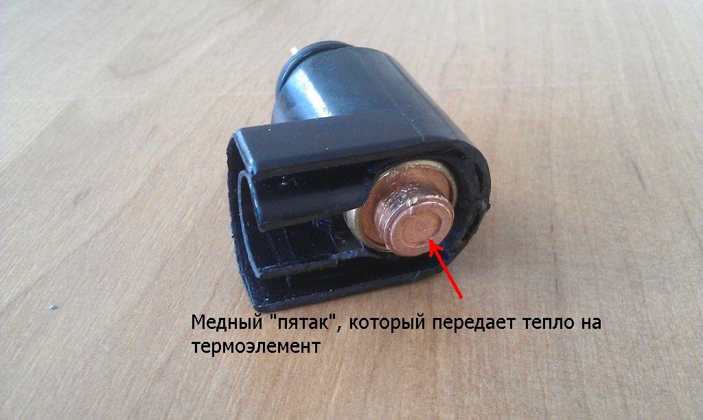

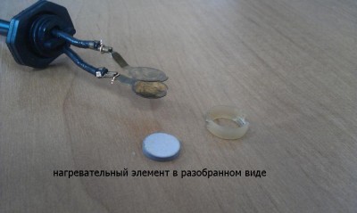

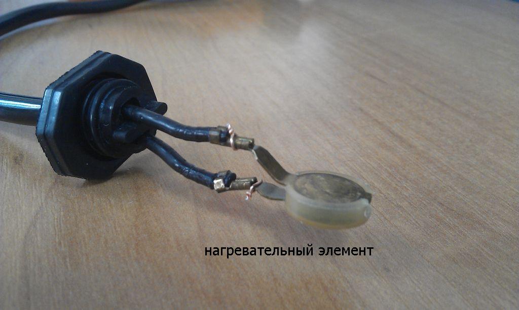

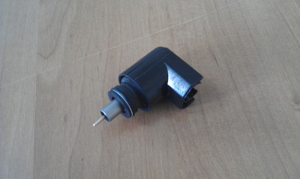

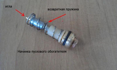

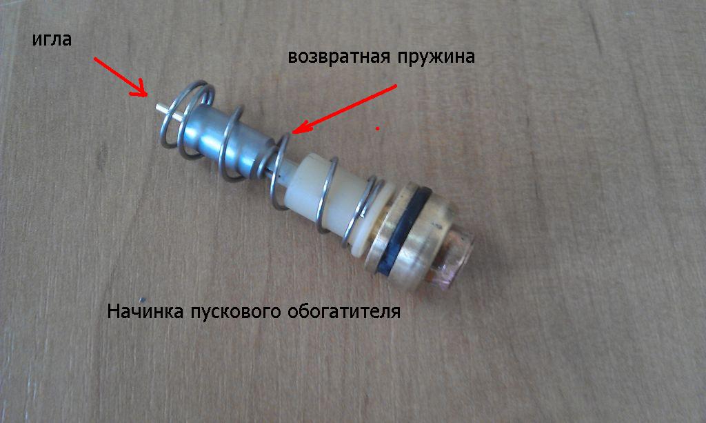

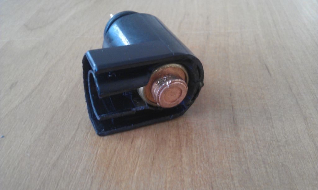

Всем привет. Предисловие: Stels Outlander у меня 2011 года (брал новым), 2 радиатора, карб Mikuni. За 2011 сезон прошел 8800км.
Итак, начнем: в идеале ХХ норма 1800 (+/- 100), при включении ПУ - 4000-4500, далее его нагрев в течение нескольких минут, игла выходит, и ХХ опускаются до нормы. Так было у меня первые 5000км, без сучка и задоринки. А дальше качество изделий из Поднебесной дало о себе знать. Основная проблема у меня, как и у многих форумчан, при сбросе газа скут глохнет :004
Наконец-то у меня дошли руки до этого злое..учего агрегата - пускового, мать его, обогатителя, на который собственно я и грешу. Проблема эта у многих людей. Кто-то писал про желание сделать механическое управление, кто-то про покупку нового обогатителя (а их нет), кто-то ищет от дырчиков и других скутеров (безрезультатно), кто-то смирился и ездит так.

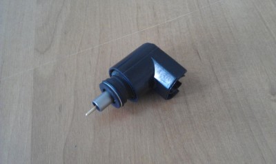

Прикладываю фотки разобранного (вернее сказать, расковырянного) ПУ.
0.jpg [ 100.77 KiB | Просмотров: 10220 ]
1.jpg [ 122.46 KiB | Просмотров: 10220 ]
2.jpg [ 112.84 KiB | Просмотров: 10220 ]
3.jpg [ 106.12 KiB | Просмотров: 10220 ]

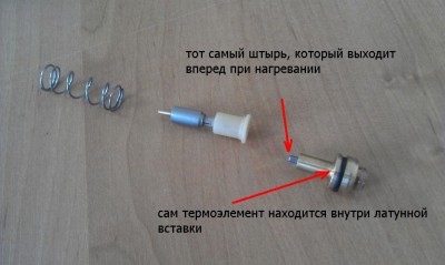

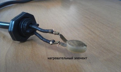

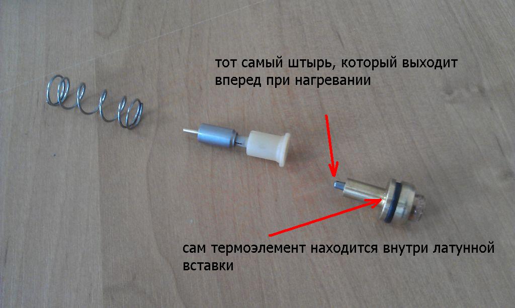

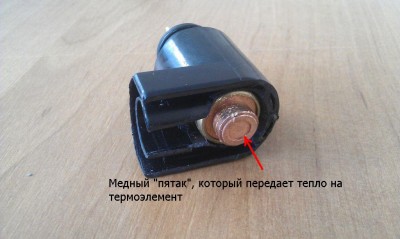

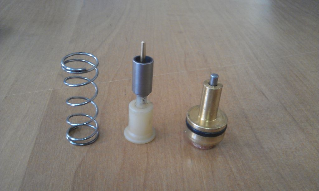

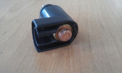

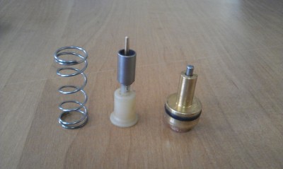

мысль 1) В медном "пятаке" делаем отверстие небольшого диаметра, чтоб можно было просунуть туда велотросик от переключения передач. Там же с торца на этот "пятак" приделываем (например припаять можно) стальной "стаканчик" и "рубашку" всё от того же велика, пропускаем внутрь тросик, фиксируем внутри пластмассовой штуки, ну и убираем нафик пружину. Тросик выводим в удобное для управления место и регулируем положение иглы так, как нам надо, в зависимости от температуры за бортом и т.д. Пружину убираем, потому что она довольно жесткая и будет постоянно возвращать иглу в начальное положение. Так я думал до сегодняшнего дня, и идея меня прям настраивала на позитивный лад, пока не увидел прокладку (резиновое кольцо) на латунном вкладыше и не подумал.... а ведь если сделать отверствие, не будет герметичности, будет подсос воздуха и тогда ХХ вообще хер настроишь :-x
мысль 2) Можно было бы оставить всё как есть и толкать туда-сюда непосредственно сам латунный вкладыш. Он ходит на 0.5 см примерно. Если этой длины для иглы не хватит, можно что-нибудь подложить под сам толкатель, но это мелочи, всё по ходу дела. НО! На этом вкладыше есть резиновое кольцо. Которое держит его там достаточно плотно, и соответственно, всё герметично. Получается, если вкладыш двигать туда-сюда, то уплотнитель разболтается и снова будет подсос воздуха. Не такой большой, как в варианте 1, но будет. И опять будет проблема с плавающими холостыми.
Только теперь я понял китайцев, почему они сделали именно терморегулировку, бесконтактную...
Давайте обсудим еще какие-нибудь варианты
P.S. можно конечно заглушить полностью обогатитель, подложив что-нибудь под иглу. Но как тогда запускать в холодное время - хз

хотя я вот что подумал, может быть я ошибаюсь насчет подсоса воздуха? может быть игла перекрывает канал полностью? Буду пробовать в следующие выходные экспериментальным путем :) Там и будет видно

в эти выхи я пока что забил на изобретение вывода для управления иглой и ПО просто заглушил, убрав пружину и зафиксировав иглу в крайнем положении (вставлена). На холодную греемся, подкручивая ручку газа. А вот беда с глоханьем после сброса газа осталась. Думаю, отдать скут профессионалам, чтобы грамотно настроили карб. Устал я епстись с ним :)
Как только сколхозю вывод управления иглой, выложу фотки.

Вариант поставить начинку от обыкновенного, со 157qmj, 139qmb не рассматривал? Сделать из двух один?
И в чем там причина оказалась, термоэлемент не выползает или нагреватель изыдох?

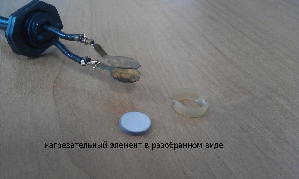

Нагревательный элемент и термоэлемент, суть одного устройства.
То, что автор назвал термоэлементом, есть исполнительный элемент устройства под названием авт. обогатитель.
По желанию могу выложить фото внутреннего устройства исполнительного элемента.
 Заголовок сообщения: Re: Stels Outlander - разбор пускового обогатителя
СообщениеДобавлено: 24 Apr 2013, 15:05
Афтар разобрал этот "исполнительный элемент". Там видно таблетку-нагревалку и латунный корпус, из которого вылазиет шток.
Вопрос, по отдельности, эти составные части, которые афтар сфотал, можно ли заменить аналогичными от обогатителя со стандартного кетая?
Справа, латунная фигня со штыриком и резиновым колечком, - на стандартном кетае такая же или другая?
А это сам нагревательный элемент-таблетка. Вопрос тот же.
