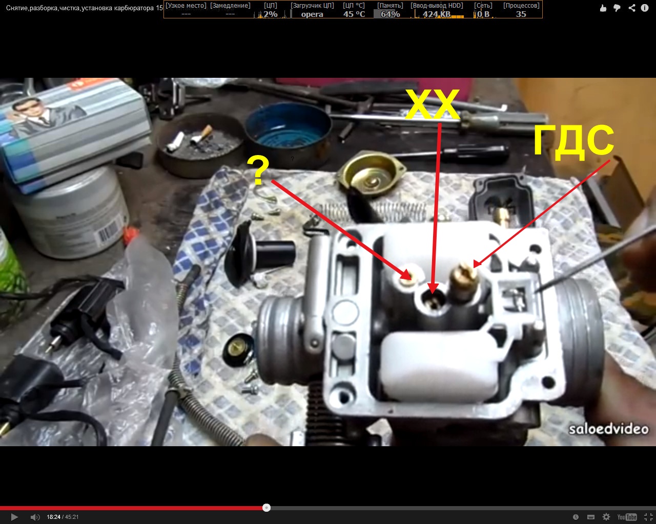

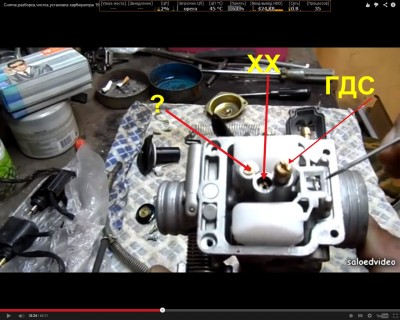

Порылся на скорую руку в инете, сорри если было. Жиклер наглухо запрессован. Карб PD24J.
Жиклеры карба2.jpg [ 272.95 KiB | Просмотров: 5514 ]

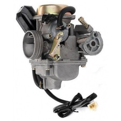

Общий вид карба:
карб_150сс.jpg [ 46.64 KiB | Просмотров: 5514 ]

Под вопросом - жиклер системы холодного пуска (обогатителя).

Еще один глупый вопрос - нафига жиклер ХХ утоплен сильно вниз (на фото)? Мне все время кажется, что уровень топлива в поплавковой камере не дотягивает до жиклера ХХ, один раз даже перелив был, когда регулировал. Уровень топлива в мм нигде не видел, хотя прочитал кучу инструкций. На 139qmb жиклеры ХХ и ГДС вровень :(
