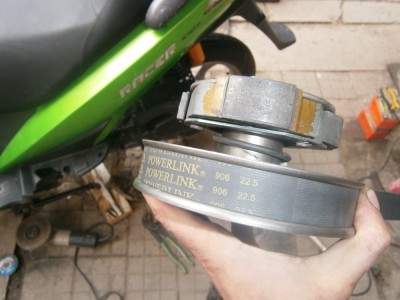

Изображение Изображение Изображение Изображение Изображение Изображение [url=http://fastpic.ru/view/66/2015/0319/6577505b2de5382131e1eab55b0791db.jpg.html]Изображение[/url
И уши подвеса двигателя расположены шире чем у простого 157QMJ. Ну и картер немного не такой... Но каково же было мое удивление когда я снял крышку вариатора! Я увидел что шкивы торкдрайвера намного больше стандартных размеров.
Изображение Изображение Изображение ИзображениеИзображение
Да и передний вариатор размером со спортивный.
Размеры втулки вариатора: внутренний диаметр 17мм, наружный 24, длинна 51.5мм.
Как оказалось китайские инженеры взяли торкдрайвер от HONDA HELIX (CN250) и сцепление от 157QMJ. (Кстати сказать, задний вариатор от Honda великолепно стал на место моего китайского и даже крышка вариатора великолепно наделась)

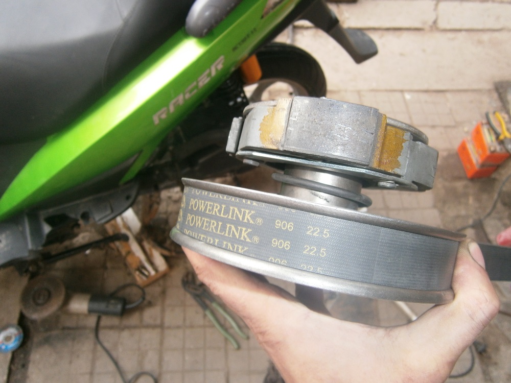

Ремень тоже редкого размера Powerlink 906x22.5 Изображение Как видно шкивы вариатора способны его выдавить на максимальный радиус, но длинны немного не хватает Изображение
На торкдрайвере ремень не доходит до края столько же. Потом попробую поставить ремень 918х22.5.
Кстати сказать, судя по фотографиям это аналог мотора обсуждаемого в этой теме http://www.china-scooter.ru/forum/viewtopic.php?f=18&t=24585&p=344062

GRO
Ремень плотно сидит на максимальном радиусе торка, хотя у ремня уже есть приличная выработка.
Ремень на торкдрайвере.jpg [ 198.93 KiB | Просмотров: 16826 ]
Думаю 918х22.5 будет в самый раз, так-как в рабочем положении ремень до края не доходит миллиметров 7-8. Проскальзывания быть не должно.
