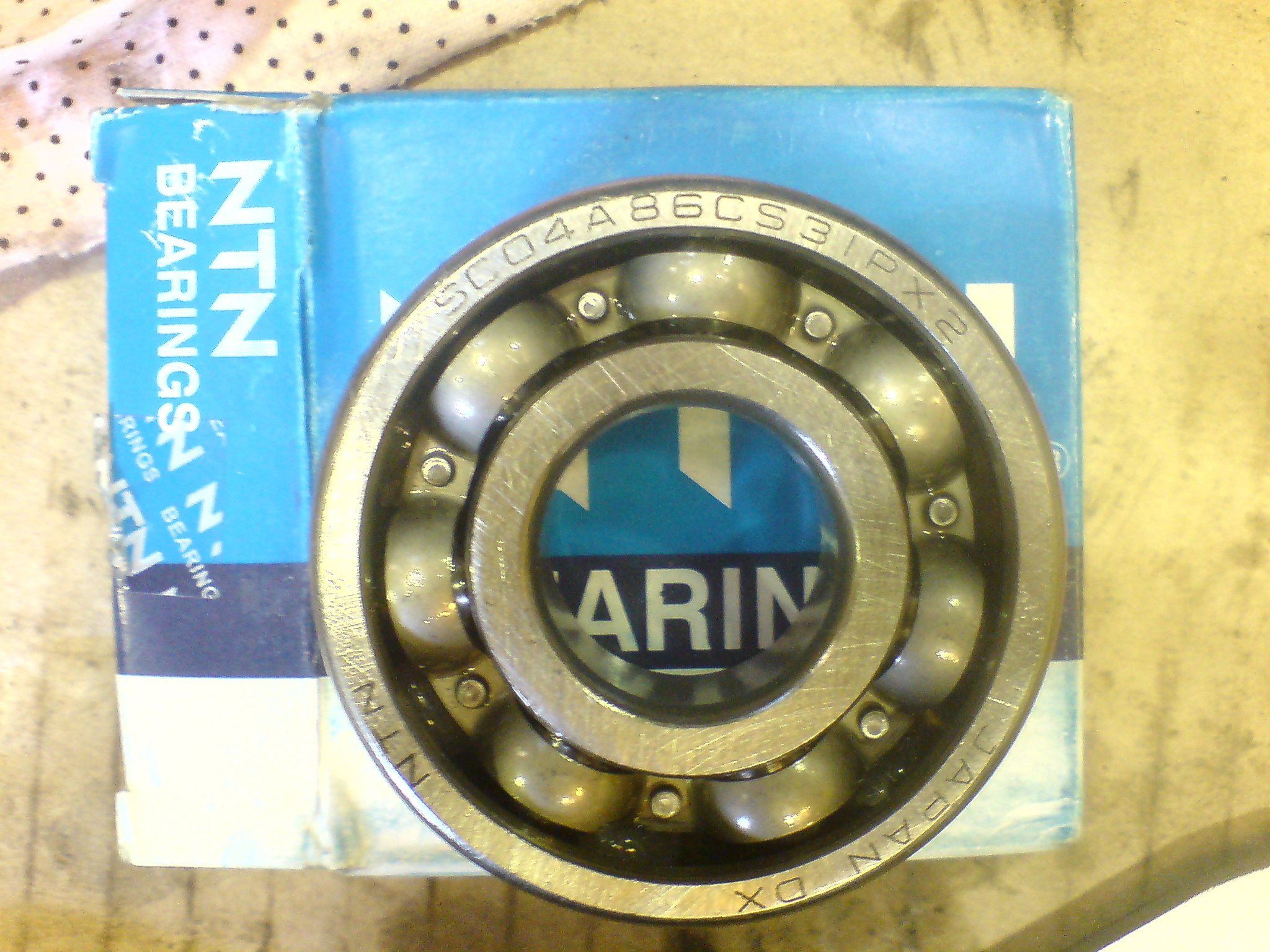

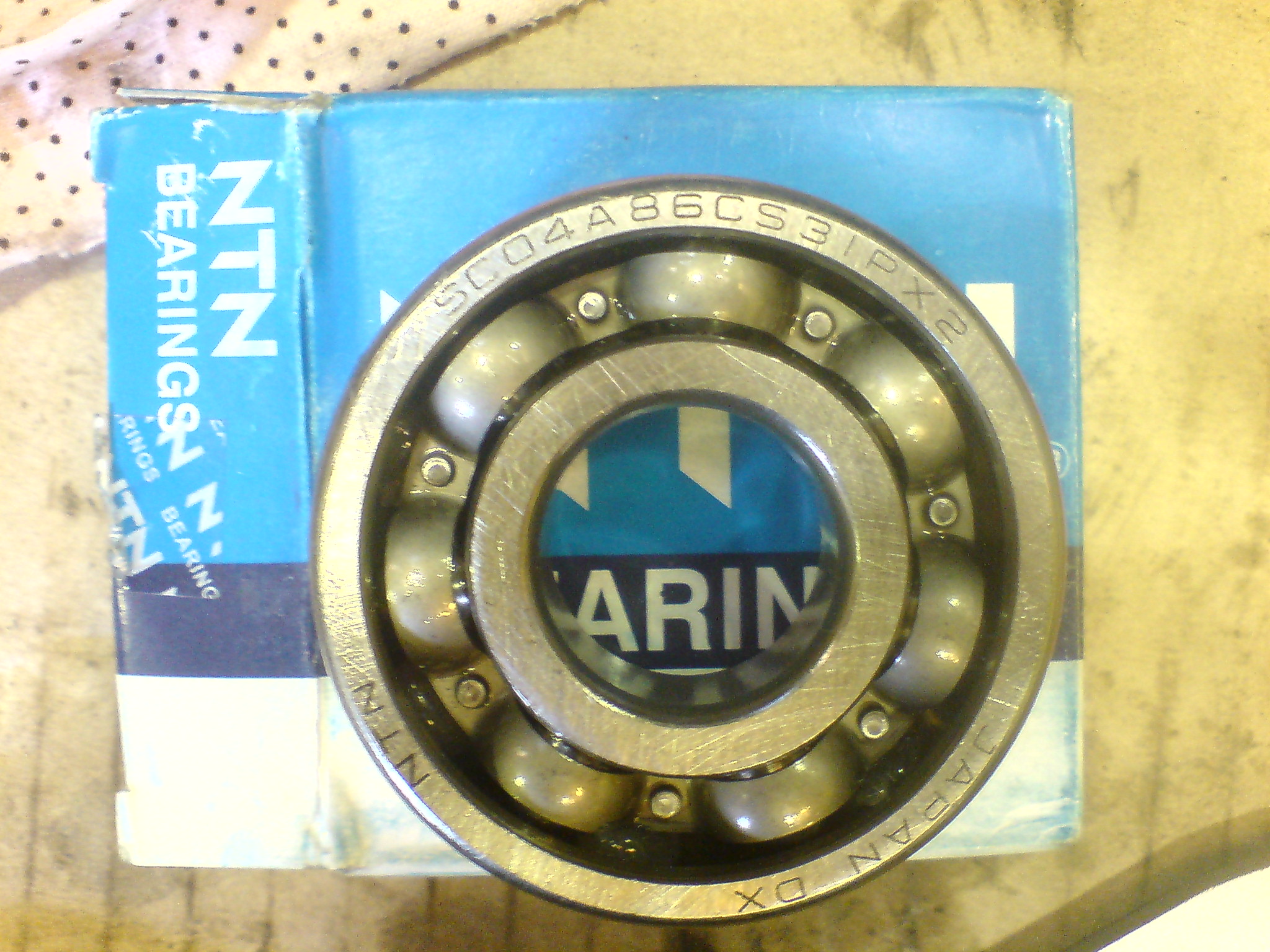

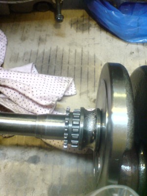

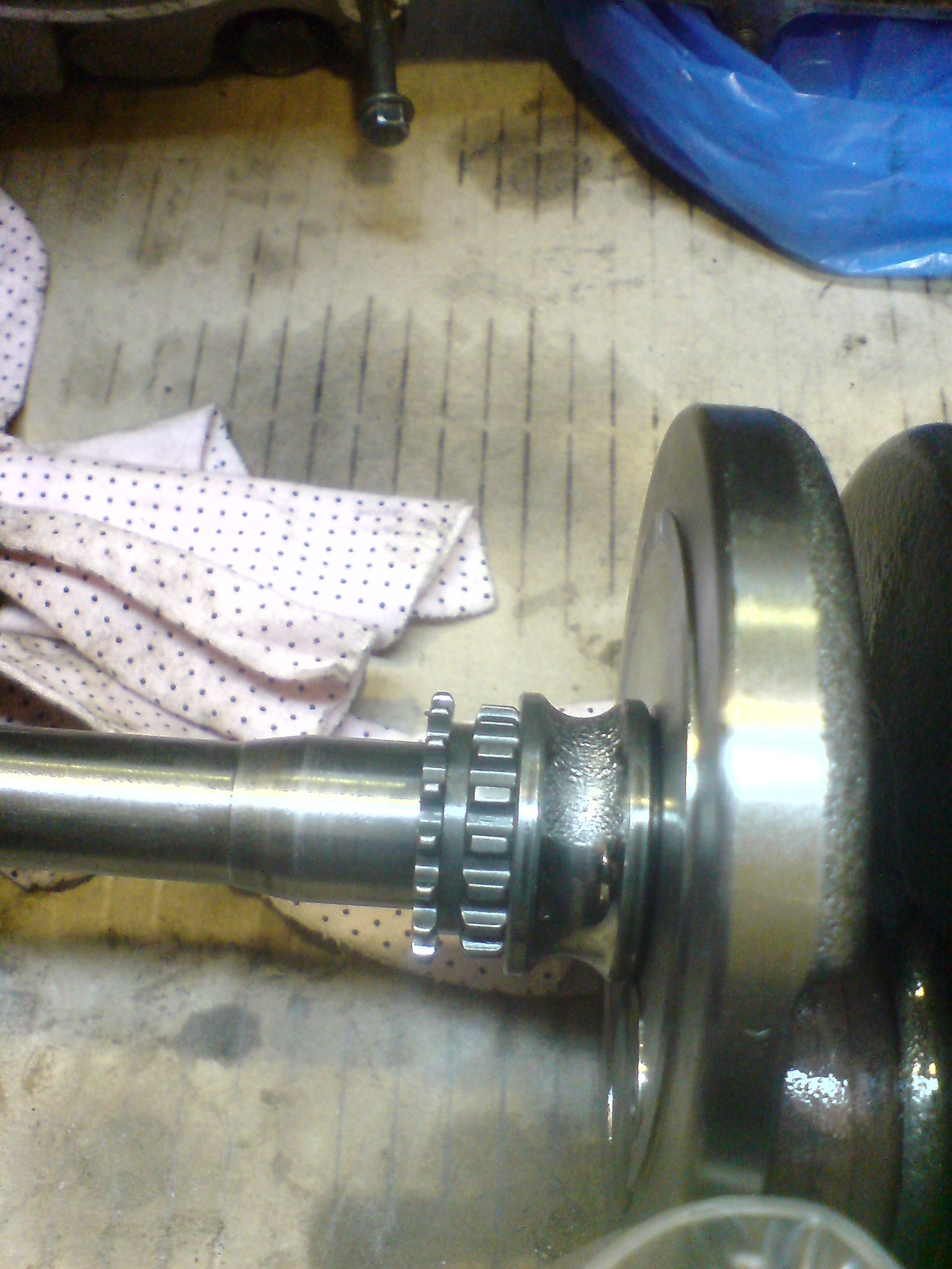

Всем привет, может кому пригодится. Ирбис RZR пробег 4 тыс.км, стал замечать странный стук в районе к.вала. Думал или сепаратору в НГШ каюк или опорному подшипнику на цапфе. Снял вариатор и покачал за цапфу к.вал. в одном положении только был небольшой люфт, в других положения к.вала было всё супер. Решил разобрать двигатель. Оказался дефект в опорном подшипнике на цапфе к.вала. Заменил на новый, Двигатель после сборки опять начал работать без стука как и прежде. Фото прилагаю. Всем уадчи.
Комментарий к файлу: Заменил на аналогичный

Комментарий к файлу: Выработка на внутренней обойме подшипника
DSC00269.JPG [ 853.54 KiB | Просмотров: 23414 ]

Привет! Столкнулся с аналогичной проблемой, сейчас пока разбирают мотор, не подскажешь каталожный номер подшипника?
