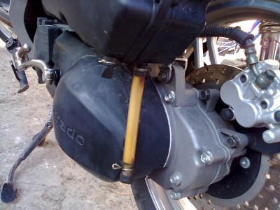

Такой еще вопрос:на корпусе воздушного фильтра есть прозрачная трубочка,так вот несколько дней назад в меня она была заполнена меньше чем половина белой жидкостю,а сегодня смотрю полная и через щели выперает.Что мне с ней делать?Она должна так быстро наполнятся или это сбой?

Всё нормально.
Это отстойник вентиляции картера.
В нём бывает собирается эмульсия.
Её надо вовремя сливать.
 Заголовок сообщения: Re: Corrado F6 150

Вобщем слил я эту эмульсию.

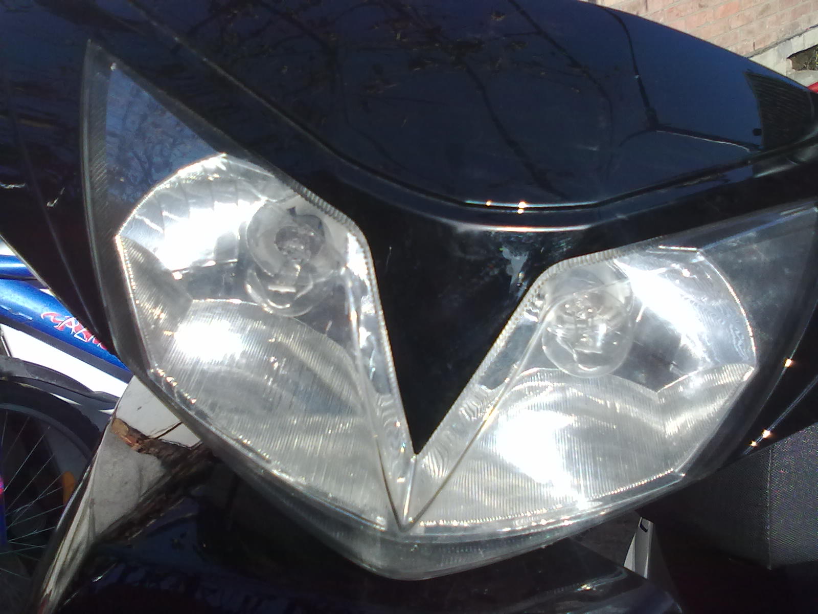

Вопрос относительно фары главного света:значит когда я включаю ближний свет,то светит одна лампочка его,а когда вкл дальний ,то светит вторая лампочка его.Я думаю что они должны все таки светить обе лампочки тот и тот свет.Смотрите на фото.Так вот роскручивал я щиток фары и все осмотрел-все нормально,лампочки целы.Эти лампочки так и должны светить,если нет то в чем тогда проблема?

Обе лампочки должны работать параллельно - либо обе ближний, либо обе дальний. Где-то косяк в проводке.
А как определить где и устранить?

Sanya17 писал(а):
Смотрел проводку что идет от фары до розьема,все цэло.
Провода-то целы, а фишки в разъёмах могут быть перепутаны.
Смотри по цвету проводов от включателя "свет" до переключателя "ближний/дальний" и от него до разъёма фары. Ну и напоследок - от фишки фары до патронов лампочек.

aser
Возможно так идет с завода, конструкция такая. У меня например, одна фара светит на ближнем (правая), а другая на дальнем. Светят по отдельности, не разом. Лампочки - галоген
55w. С его проблемой надо разбираться по схеме, или искать владельцев подобных аппаратов и у них спрашивать.
Возможно, не спорю. Особенно если мощные лампы стоят. Но гораздо чаще устанавливают две лампы небольшой мощности двухспиральные, а на фото по-моему именно такие лампы - "груша" 25+25W 20D. Поэтому я и предположил, что обе лампы должны работать параллельно.
