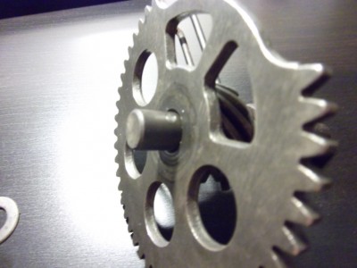

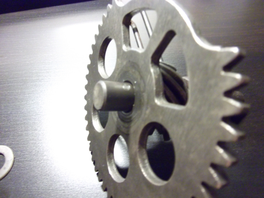

Ребят подскажите плиз, а то замарался уже с вариатором на этом движке, до меня он неработал(
Разобрав его увидел что зубьев на венце нет( купил новый но при попытке завести двигатель ничего непроисходит т.е лапка проворачивается но как бы двигатель не крутит((
Вот фото скажите здесь должен быть какойто ограничитель? типа стопорного болтика что-ли или нет?
Купил новым такой...и фиг знает чего не работает(
DSCF0414.JPG [ 425.96 KiB | Просмотров: 12028 ]

Все сам разобрался, дело оказывается в том что этот самый штырек, маленький и просто западает внутрь, вытаскивал его магнитом, нужно либо что-то под него подложить либо вместо него другой приспособить)

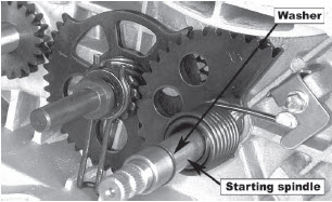

Кто нибудь может дать полную схему сборки кик-стартера? на 157QMJ чтобы видно было что куда и зачем вставляется...

я видел фото "венец вариатора" но там просто фото и ничего непонятно((
Искал и руководство по ремонту но для 157QMJ нету *DONT_KNOW*
Если подскажешь где копать буду очень благодарен)
Находил те фото что ты выкладывал, собираю все по рисунку а толку "0"
Незавести движок( хрустит просто((

А точно там же возврат работает(( а я как дурак по этой картинке собрал(( ладненько завтра все попробую сделать как вы сказали!
