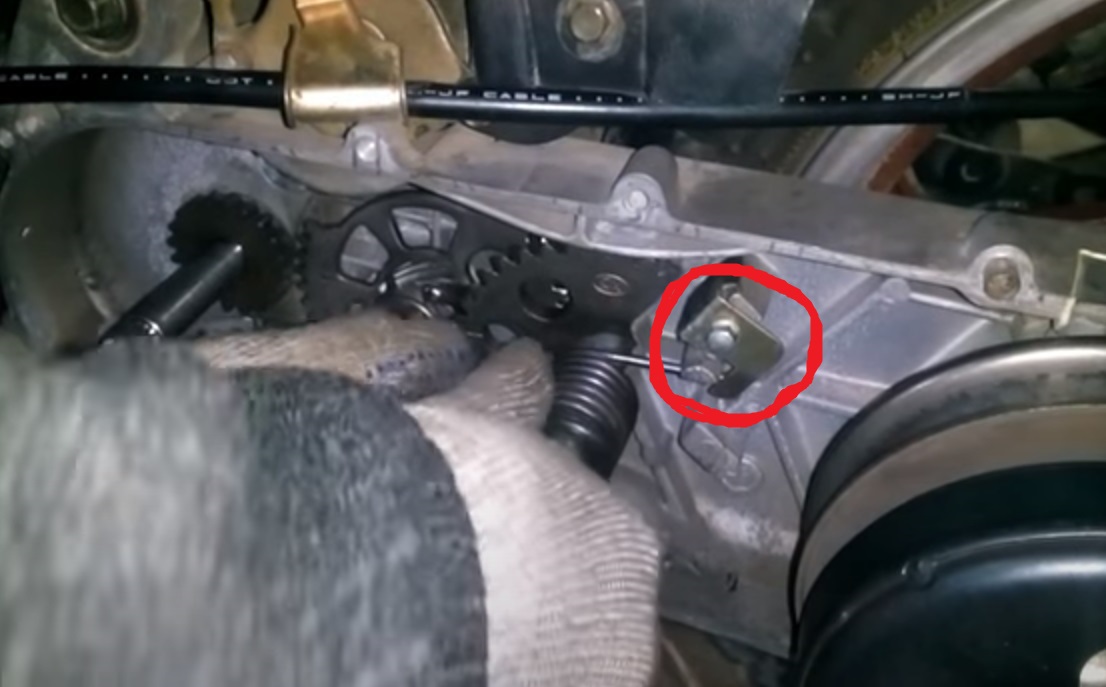

Ребята помогите. Где можно купить такую запчасть и как она называется?

Эту хрень упорную для пружины, легче выгнуть самому из железяки, зато радости то сколько, покупать не надо))
 Заголовок сообщения: Re: Кикстартер
СообщениеДобавлено: 02 Jan 2021, 08:33
Сообщений: 730
Стаж: ¿
У меня на одном из питомцев (достался некомплектным) этой штуки не было, заменил двумя шайбами: после заправки пружины одну, побольше, надел на шпынь (который торчит рядом с болтиком; за него заводится ус пружины); вторую, поменьше, на болтик (она прижимает большую шайбу).
В идеале ещё малую шайбу с одной стороны немного согнуть так, чтобы она не перекашивалась при затягивании болтом. Но это не обязательно, главное не тянуть болтик слишком сильно.
