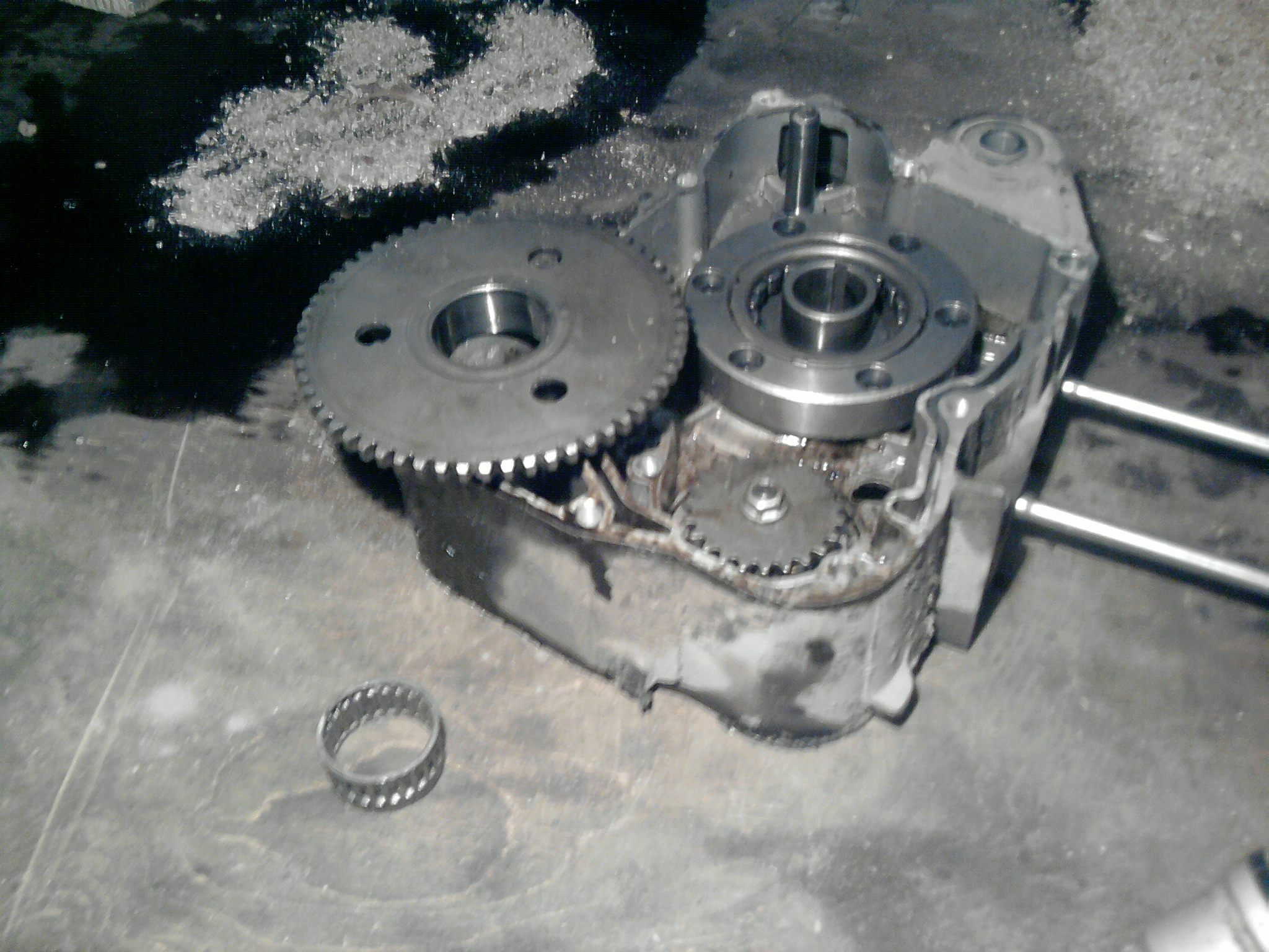

ну вот скинул я одну половину двига)
спасибо за подсказки)

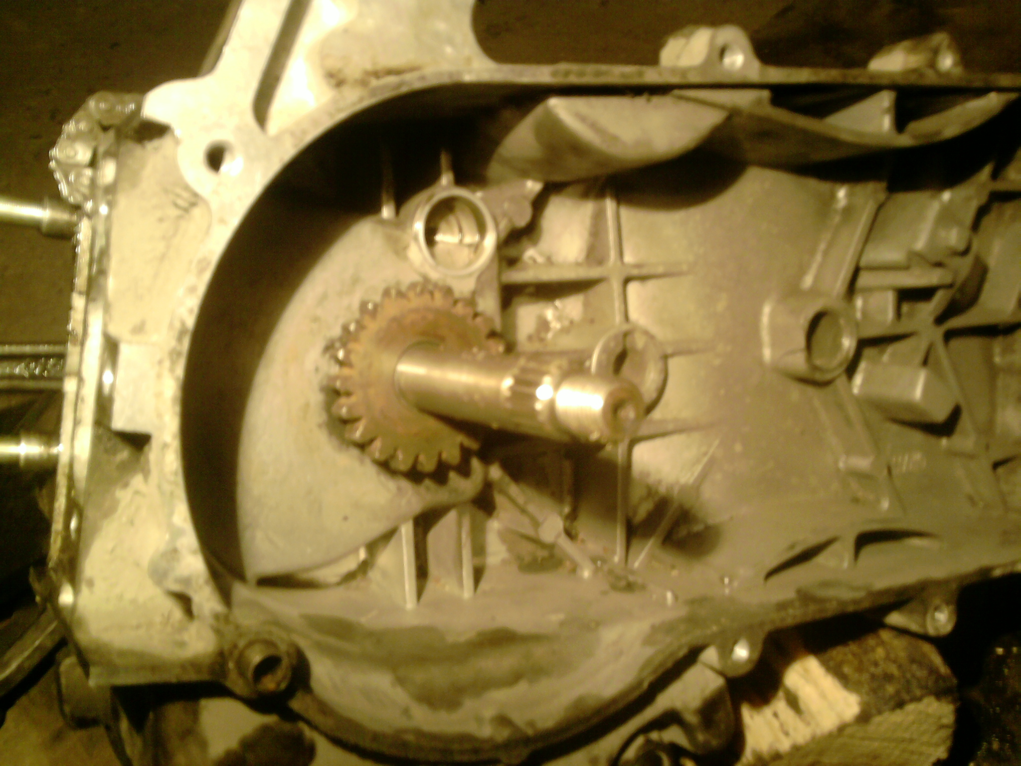

теперь вот такая проблема. со стороны генератора для освобождения коленвала я освободил все. а вот со стороны вариатора встала новая проблема!
шестерня) уже почти соорудили сьемник)) но вдруг он как то более проще снимается)

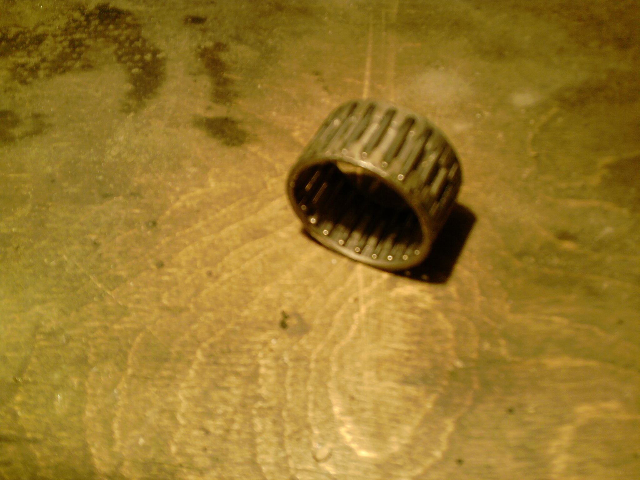

открутил гайку и у этого подшипника выпала одна иголка...естественно под замену(
продаются ли они в инет магазинах и как именно он назвыается

Nirvana 3000 cc
Нет, проще эта шестерня не снимаеться.
А вот обгонную муфту зря разобрал, надо было её целиком снимать.

Nirvana 3000 cc
а нет схемы спец сьемника? а то мы от балды чет натворили)
зря разобрал??? будут последствия?

Я снимал двулапым съёмником, стянув его хомутом.
После натяжения съёмника, по болту производиться резкий удар молотком и шестерня слетает.
Последствий может и не быть.

ну я что то типо этого намудрил)
буду завтра пробовать)
ну на счет муфты ажж напугали меня)
надеюсь, что ничего не будет...а что может быть не так?

Муфту лучше не разбирать.
Метьше грязи, дольше проживёт.
