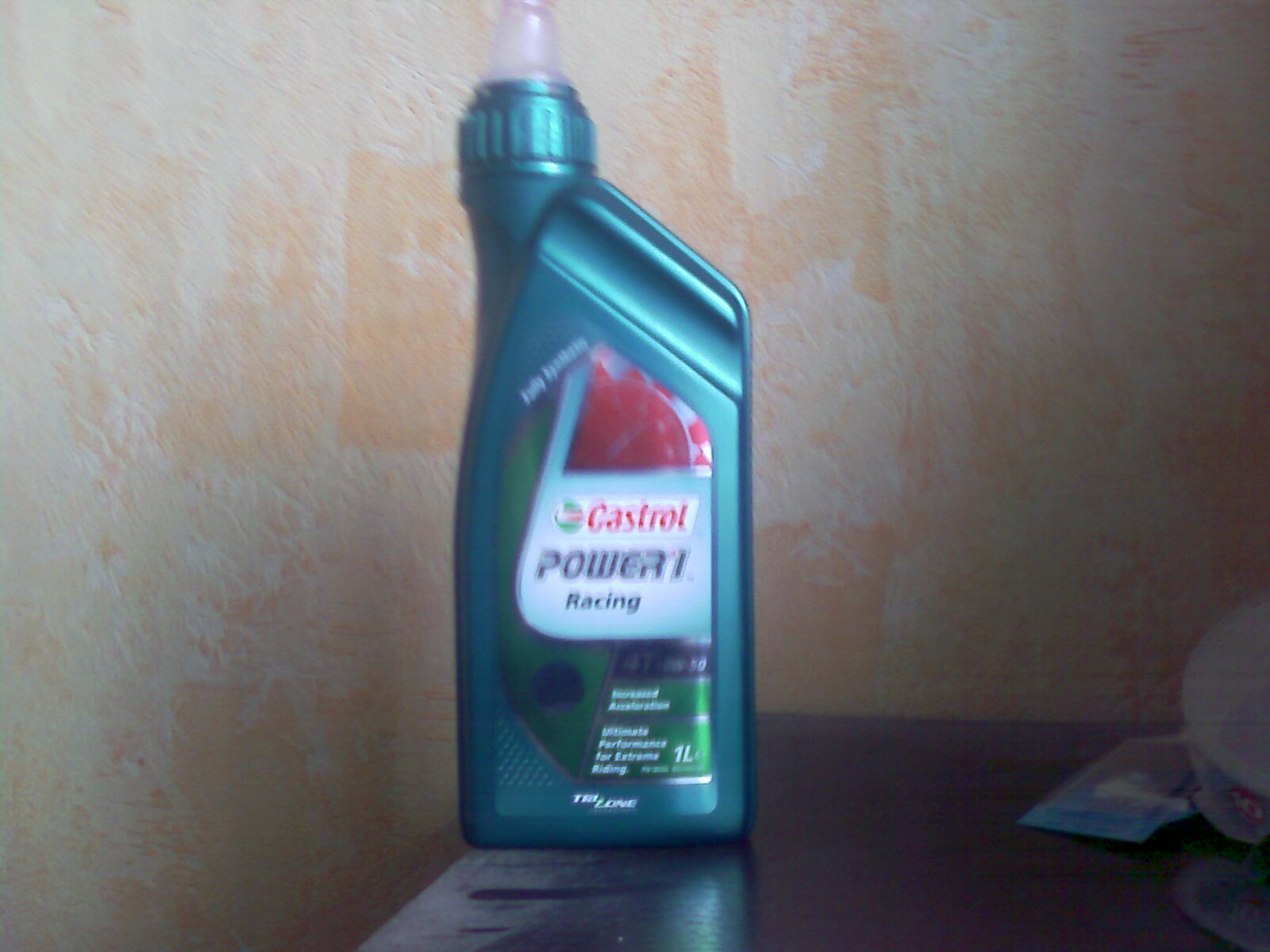

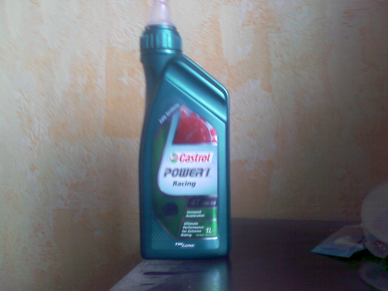

доверяю только этому маслу!!
013.jpg [ 225.56 KiB | Просмотров: 7261 ]
Харош спамить уже)) Сплошной оффтоп пошел. Вот всегда вот так - как чего интересное выложить, процесс там устаовки цпг или еще чего - так нет никого, а как скушную банку масла - так вот оно :-D
