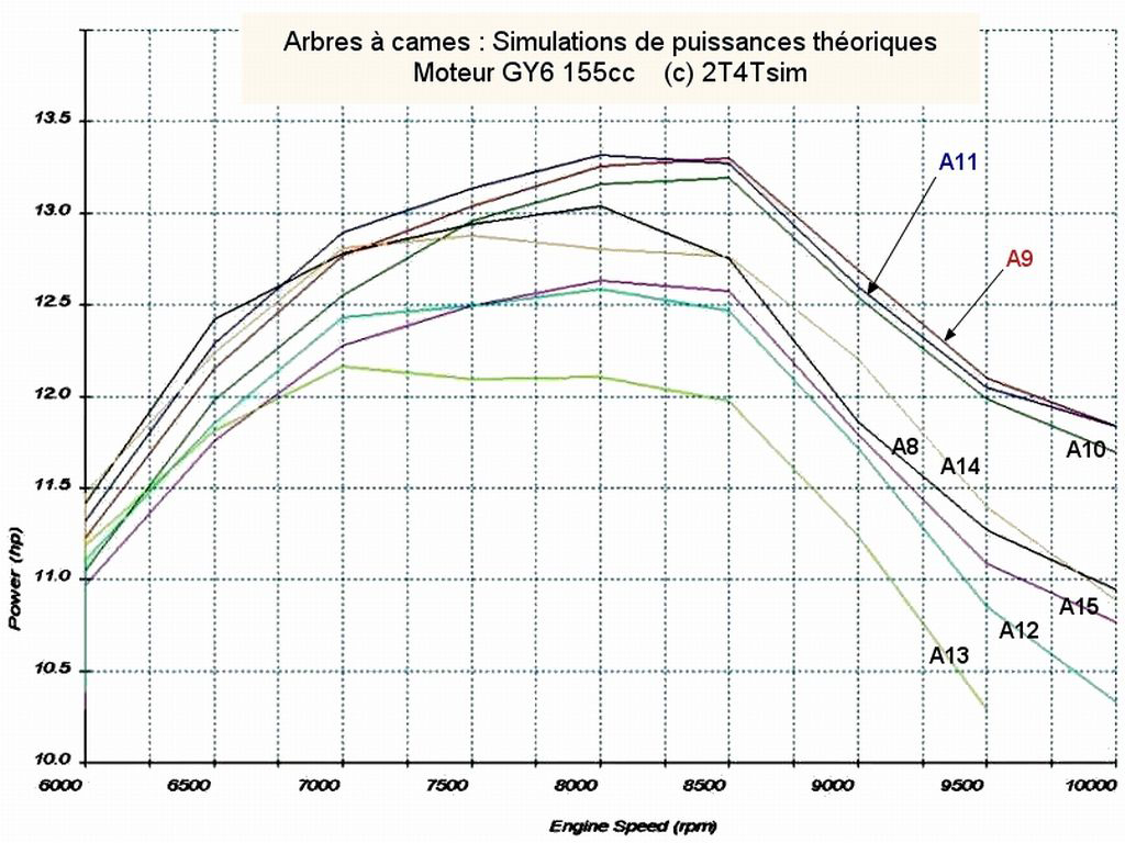

Мля... Либо у меня мега приход после запила,либо вал путёвый.На ручку газа,слабая реакция после 7500об,а это 95км (после укорачивания втулки).На подножке крутил до 10 000об,дальше жалко.
STIV, а как твой вал обзывается,типа А8 или ......?????
Хотелось бы и от GRO услышать о впичатлениях,у него вродебы вал А15.
Жаль что нет технических характеристик к этим валам,типа А8 - 5000-9000,А15 - 7000-14000.....
Комментарий к файлу: Вот нашёл характеристики этих валов

Друзья, подскажите, на стоковую голову kymco agility city 125 (или super8 с 125сс) кто-то ставил распреды А класса? Доработка коромысел и/или пружин требуется?
А с крутящим моментом график есть? Для настройки вариатора очень важен именно крутящий да и на динамику он более влиятелен нежели максимальная моща.

в экселе создается таблица , в нее вводятся : обороты и мощность имеющегося распредвала .
в перовй строке обороты с шагом 500 , во второй мощность , сооответствующая оборотам из графика .
в 3ю строку вводится формула : мощность/обороты .
потом создается график по 3 строке

rus084
Получается с максимальным крутящим именно а8 и на 6500 оборотов достигается. Спасибо.

В общем смысл всей темы сказать то, что если хотите увеличения момента во всем диапазоне - берите А8. Если хотите экспериментов - берите остальные валы=))
