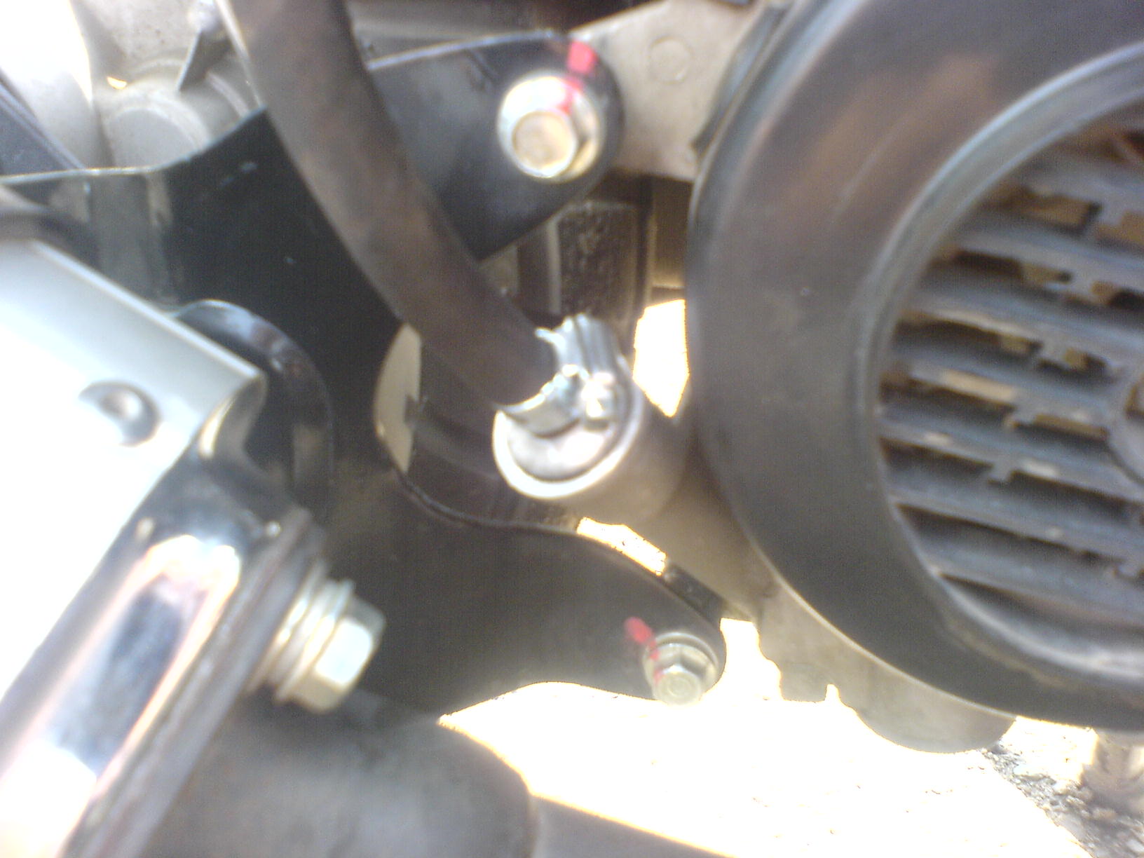

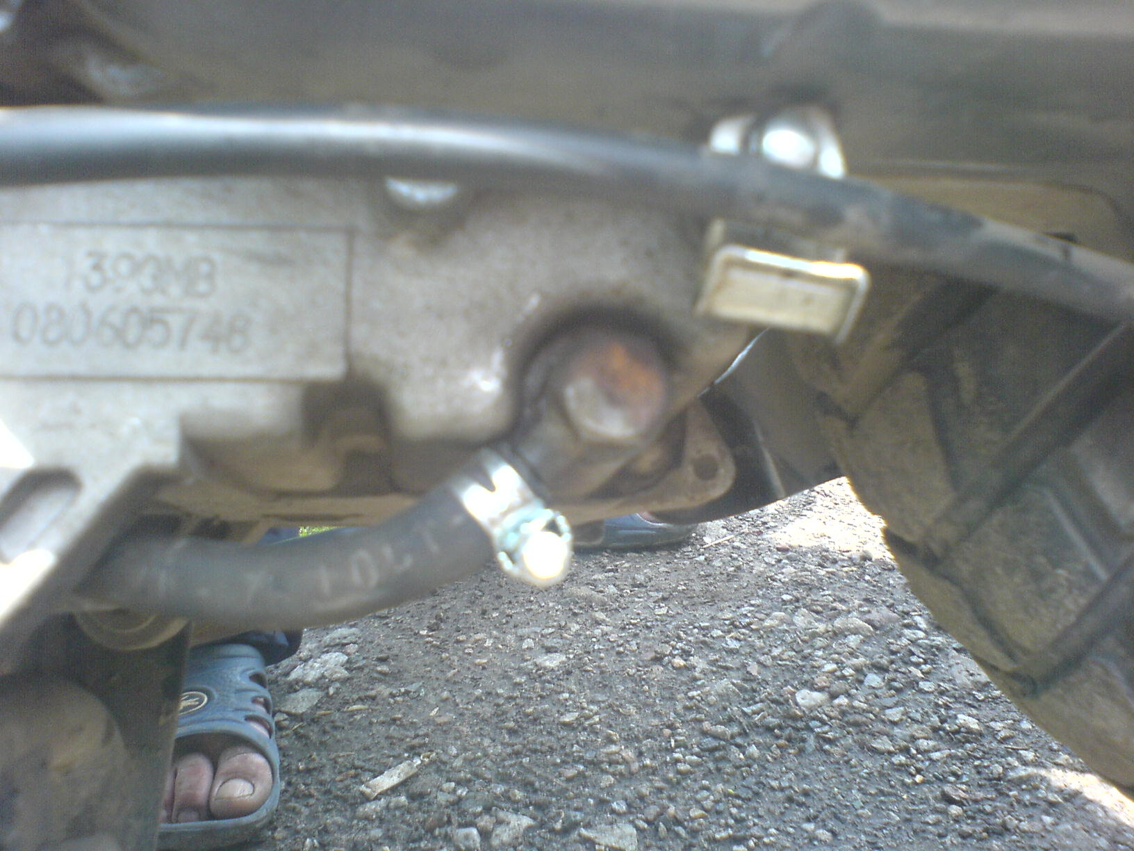

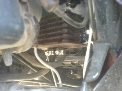

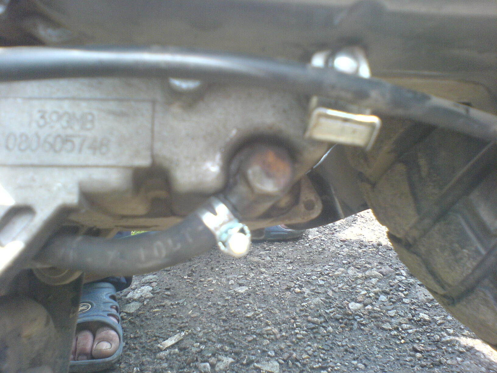

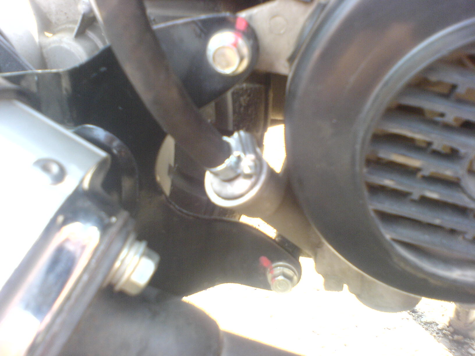

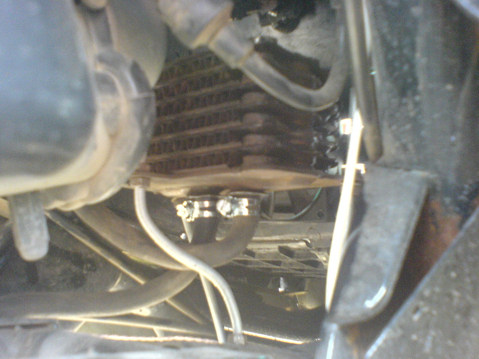

всем привет! Установили воздушно-маслянное охлаждение на 139QMB с поршневой 47мм. Результат превзошел все ожидания температура снизилась более чем на 20градусов. Поставили радиатор от ЗАЗ и с него же помпу которая качает бензин на печку, плюс перед радиатором поставили куллер с компа, забор масла с боковой сливной пробки а слив идет в маслозаливную горловину вместо щупа. Еще осталось сделать автоматику для включения помпы и вентилятора по температуре, а то пока вкл. в ручном режиме. Вся эта система работает уже почти 2тыс.км так что я думаю толк есть, и прошла испытания в 40градусную жару вдвоем на расстояние почти 50км без остановки со скоростью 50-60км/ч и температура не привышала 80грд.
Комментарий к файлу: радиатор от ЗАЗа
20090613_1116(1).JPG [ 286.63 KiB | Просмотров: 12870 ]
Комментарий к файлу: забор масла
20090613_1118(2).JPG [ 256.19 KiB | Просмотров: 12859 ]
Комментарий к файлу: слив масла
20090613_1117(1).JPG [ 176.49 KiB | Просмотров: 12859 ]
