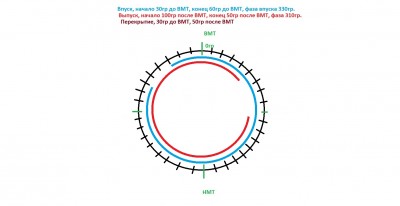

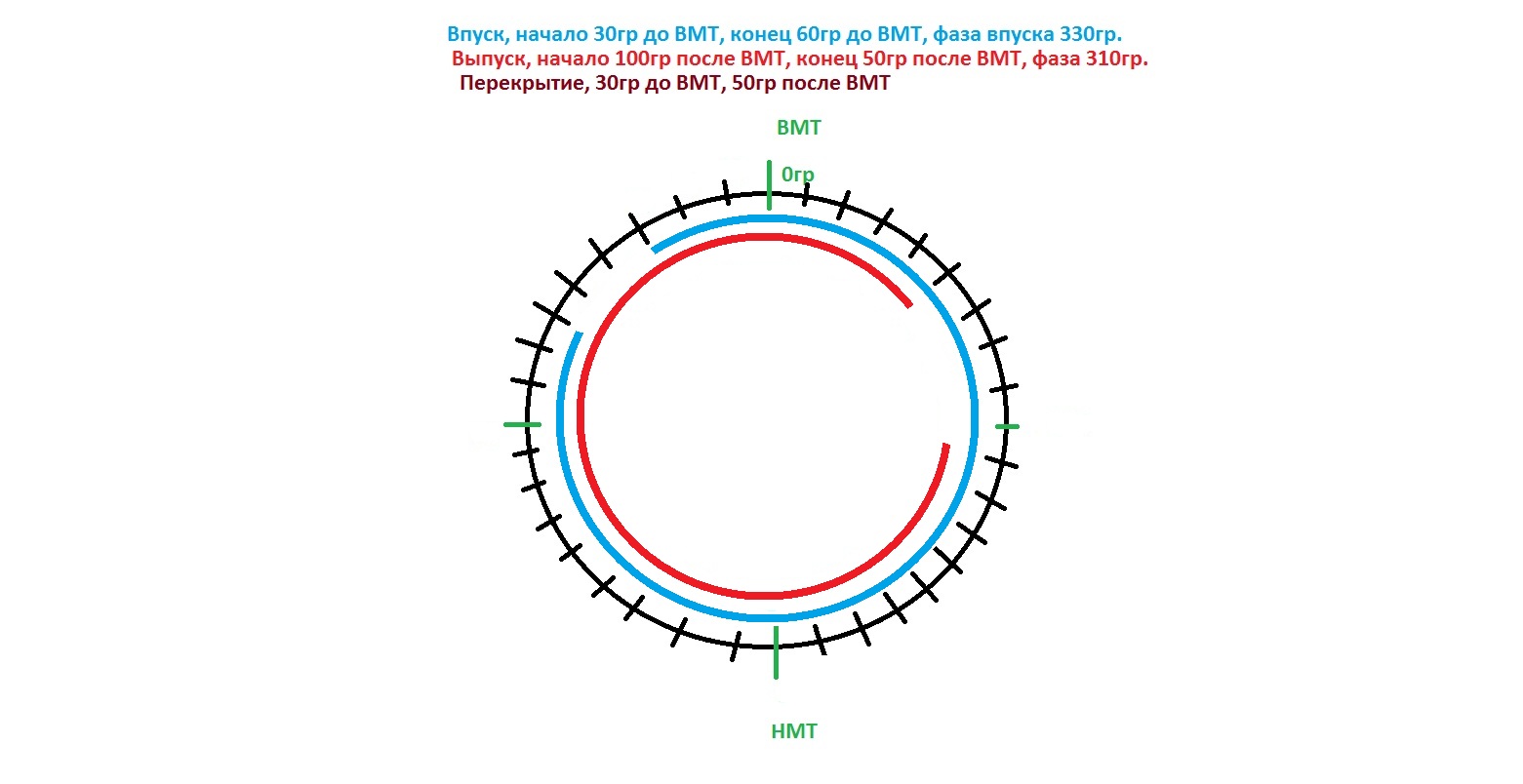

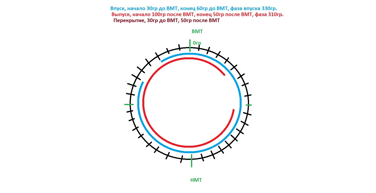

Вот до кучи померил свой А8 установленный по меткам, с коленвала, ранее был с опережением небольшим, потому перекрытие уехало относительно ВМТ на 10 градусов, что немного снизило максимальную мощность, но добавило стабильности и крутящего.
Без разрезной ловить тут в целом нечего при таких фазах.
Очень наглядно.

ПС. Исходя из литературы, подозреваю что хорошую прибавку в мощности и отклике дает не столько и только фаза, сколько очень сильно увеличившийся подъем клапана, подъем = увеличение пропускной способности.
Если кто то имеет доступ к станкам, я бы порекомендовал вал с фазой 290 по приложенному графику с максимальным подъемом, на мой взгляд подобный вал был бы идеальным, размеры подъема можно взять с А8, там все в притирку к стоковой голове, все равно нужно пружины резать...
Чуть уменьшить перекрытие на 10-15гр, за счет фаз увеличить фазу сжатия и рабочего хода на 15-20гр, порезав фазу впуска и выпуска поровну.
Ну скажем Фаза впуска 300, выпуска 290, перекрытие 60.
Сжатие 80, рабочий ход 110.
Безымянный.jpg [ 123.86 KiB | Просмотров: 16366 ]
